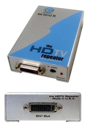

Τώρα θα μου πείτε - γιατί το κατασκεύασε η Εταιρία, δέν γνώριζε το πρόβλημα; Θα μάθουμε μετά απο έρευνα που θα κάνουμε, εννοώ εάν θέλει ενισχυτή σήματος booster, ή για κάποιες πηγές που έχουν μέσα τέτοιο ενισχυτή.... Έν αναμονή λοιπόν για νεότερα.
Πάντως μέχρι στιγμής καλώδιο DVI TO DVI και ΗDMI TO DVI έως και 10μέτρα παίζουν θαυμάσια χωρίς κανένα πρόβλημα.

ΣΤΟ www.runco.com ΥΠΟΣΤΗΡΙΖΟΥΝ ΟΤΙ ΤΟ ΔΙΚΟ ΤΟΥΣ ΟΝΟΜΑΤΙ ''livelink'' ΕΙΝΑΙ ΤΟ ΜΟΝΑΔΙΚΟ ΠΟΥ ΜΠΟΡΕΙ ΝΑ ΠΑΙΞΕΙ ΕΩΣ ΤΑ 15m ΧΩΡΙΣ ΠΡΟΒΛΗΜΑ!!! ΒΕΒΑΙΑ ΟΙ ΕΝ ΕΛΛΑΔΙ ΕΙΣΑΓΩΓΕΙΣ ΤΗΣ ΦΙΡΜΑΣ ΕΙΧΑΝ ΜΕΣΑΝΥΧΤΑ ΚΑΙ ΑΚΟΜΑ ΤΟ ΨΑΧΝΟΥΝ....
ΑΝ ΤΩΡΑ ΟΝΤΩΣ ΔΟΥΛΕΥΕΙ ΔΕΝ ΤΟ ΞΕΡΩ....
ΜΗΠΩΣ ΚΑΝΕΙΣ ΑΛΛΟΣ????
