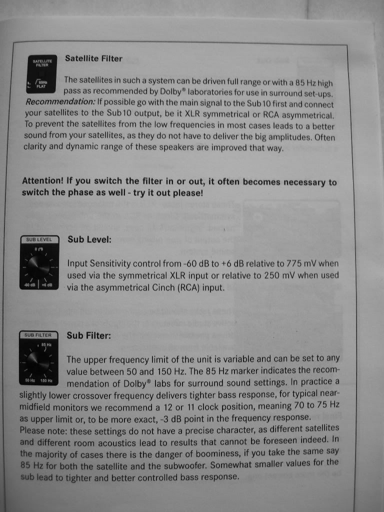

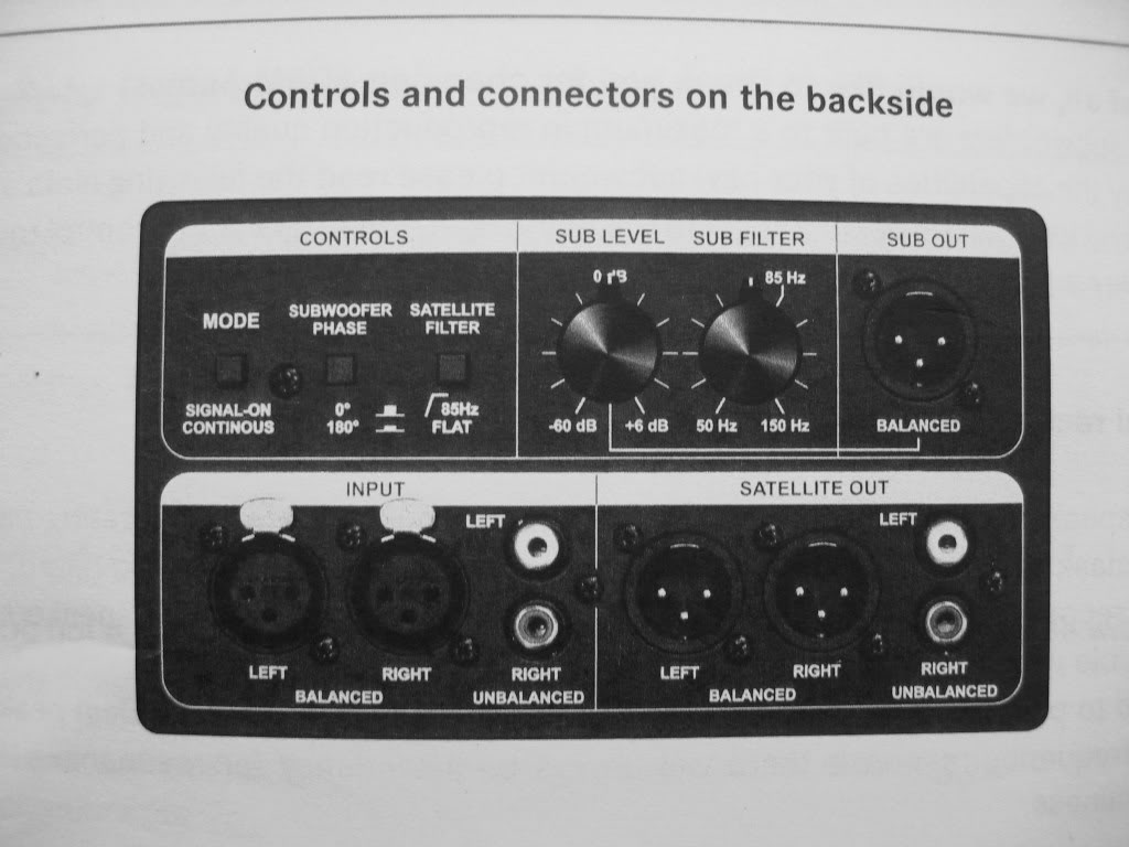

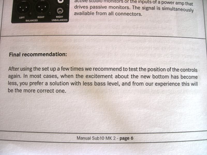

Μηκος - πλατος - υψος. :136::405:
Έλα..κρατάω το μέτρο και το αλφάδι..:137:.., μολύβι, ...
Να τι λέει ο κατασκευαστής..:

θα ήμουν πολύ περίεργος να ακούσω το αποτέλεσμα κάνοντας τις εξής συνδέσεις:
Από το pre-out του ενισχυτή στις εισόδους του sub, και από το satelite out σε μία είσοδο του ενισχυτή και από κει στις μπόρνες των ηχείων που είναι συνδεμένοι οι δορυφόροι.
Με το satelite filter ενεργοποιημένο και παίζοντας με τη φάση 0/180.
:616:
Βέβαια αυτό στην περίπτωση που τα ηχεία δεν αποδίδουν κάτω από τα 85Hz ή μπορούν να αποδώσουν μέχρι εκεί γιατί υπάρχουν και δορυφόροι που δεν παίζουν κάτω από τα 140Hz.
Κατά τα άλλα, όπως τα είπε ο Βασίλης πιο πάνω. Όσο πιο πολλά εργαλεία, τόσο πιο ακριβές το αποτέλεσμα.
To setup θα μας το πεις βρε άνθρωπε; :138:

Τι να το κάνεις το σετάπ ρε, για τα "κουμπάκια" λέμε τώρα...:136:
Όλα είναι ενεργά και παίρνει από την κάρτα ήχου (balanced).
Με το "αυτί" λοιπόν...
Και εγώ έτσι το έχω "σετάρει"..., φυσικά έχω πειραματιστεί σε πολλούς πιθανούς συνδυασμούς και πάνω-κάτω έχω αποφασίσει που και πόσο.
Δείτε και αυτό που με γοήτευσε.......σοβαροί άνθρωποι έτσι..:126:
