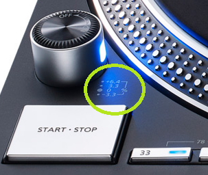

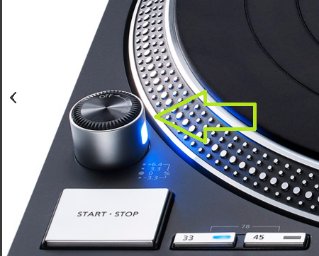

speed calibration δεν υπάρχει τέτοιο πράγμα στα πικάπ
αυτό που ο κατασκευαστής της μακέτας επιγράφει ως speed calibration είναι ο διακόπτης τροφοδοσίας του (συγκεκριμένου) πικάπ, και θα έπρεπε να τον επιγράφει ως power. Αυτό που επιγράφει ως power είναι το πλήκτρο εκκίνησης - παύσης της περιστροφής του πλατώ.

S-shape - βραχίονας σχήματος S
J-shape - βραχίονας σχήματος J
I-shape (μιας και το γράφει έτσι) - ευθύγραμμος βραχίονας
αυτο δεν μικρορυθμιζει την περιστροφη ?
ΝΝΝΝνΝΝΝΝΝν-όχι. Είναι on-off. Αφού το γράφει. Η μικρορρύθμιση είναι στο συρόμενο χειριστήριο, στη δεξιά πλευρά του σασί.

δεν ειχα και στο χουριο μ για να γνωριζω, υποψιαζομαι οτι λογω του στροβοσκοπιου, εχει καποια μικρορυθμιση εκει, περα απο το δεξια slider (μεταφραση ολισθητη !?)
το cueing lamp, cue ειναι η ουρα/σειρα ... και ειναι αυτο που φωτιζει τ' αυλακια... για να βλεπεις που ακουμπα η ακιδα καλητερα ειδικα σε σκοτεινα μπαρ.. αλλα πως το λετε εδω στο Ελλαδα?
αχχχ ... αφτο 'ναι το φωτακι (μπλαβο ε?) για να δειχνει χαϊεντ το μηχανημα μρε ! :biggrin:
Είσαι πολύ παρατηρητικός και περίεργος (κι αυτά είναι προσόντα). Το υπόμνημα(ελληνιστί, legend), υπάρχει εκεί για να είναι δίπλα στη λάμπα του στροβοσκοπίου, και υποδηλώνει σε ποσοστιαίες μονάδες, πόσο πιο γρήγορα ή πιο αργά θα περιστρέφεται ο δίσκος αν το στροβοσκοπικό φαινόμενο είναι σταθεροποιημένο σε καθεμιά από τις τρεις υπόλοιπες σειρές ανάκλασης, εκλαμβάνοντας ως τιμή βάσης την περιστροφή με σταθεροποιημένη τη δεύτερη σειρά.
.. got it... ελληνιστι το 'πχιασα !!
νομιζω οτι εχει μια μικρορυθμιση κατω απο το πλατω ;)
Προσέτι, η δεύτερη στροβοσκοπική σειρά είναι ανεξάρτηση της συχνότητας του δικτύου ηλεκτροδότησης, και είναι σταθεροποιημένη σε κάθε στάνταρ ταχύτητα, είτε 33 1/3, είτε 45, είτε 78. Δηλαδή, αναλόγως της επιλεγμένης ταχύτητας, η λάμπα του στροβοσκοπίου τροφοδοτείται με εναλλασσόμενο ρεύμα διαφορετικής κατά περίπτωση συχνότητας, ώστε πάντα η δεύτερη στροβοσκοπική σειρά να είναι σταθεροποιημένη. Πολύ βολικό, οι άνθρωποι έχουν κάνει εξαιρετική δουλειά.
