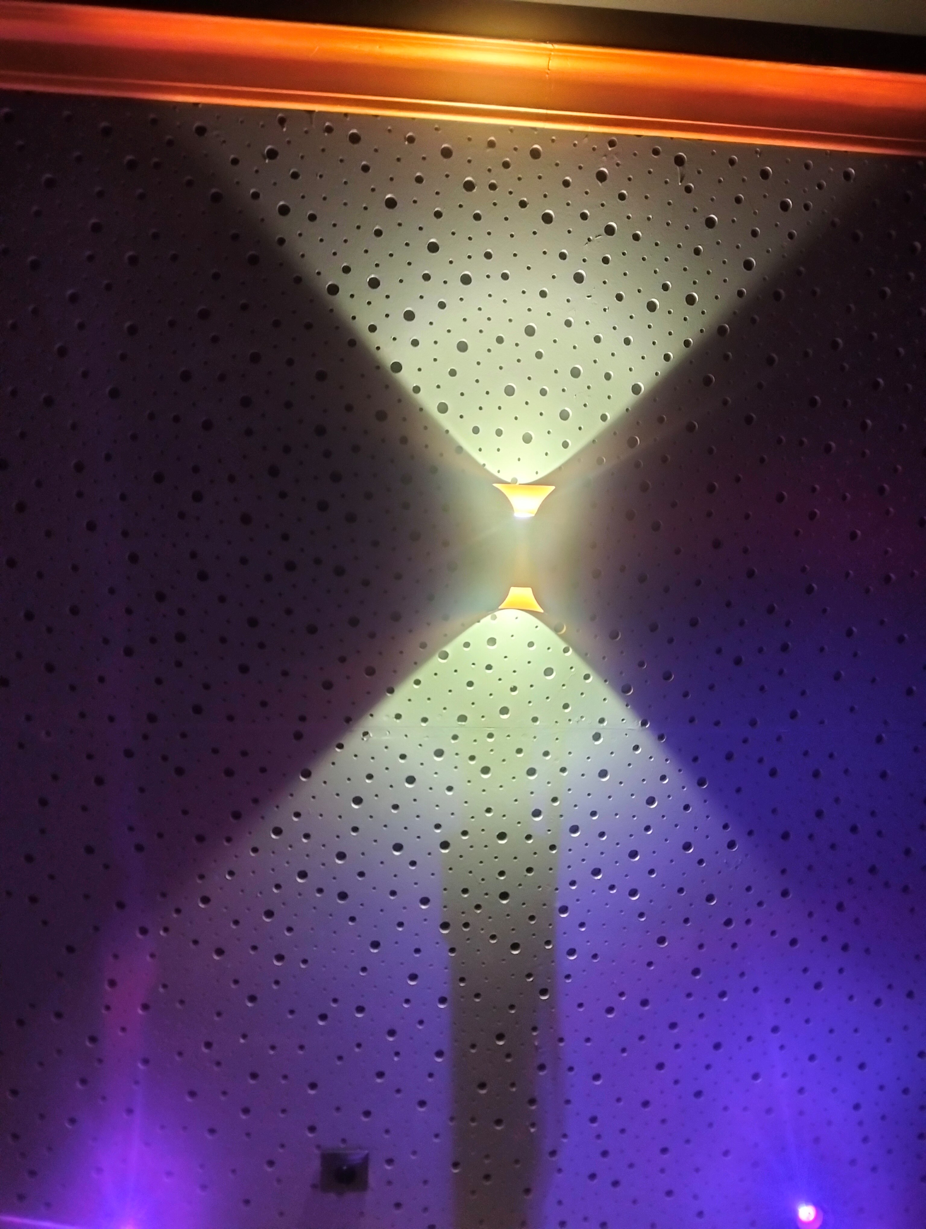

Πανω από το φελλο η αποφαση ηταν να μπει οσο γινεται περισσοτερη διατρητη γυψοσανιδα παρολο που ειναι πολυ πιο ακριβη. Μια απλη γυψοσανιδα κοστιζει χοντρικα 10 ευρω και η διατρητη 50 ευρω!! Ωστοσο η διατρητη εχει ακουστικες ιδιοτητες που τις χρειαζομαστε! Σιγουρα όμως υπαρχει κι ένα ρισκο. Ποια θα είναι η αισθητικη του χωρου με τοσες τρυπες? Αυτό ηταν ένα μεγαλο αγχος μεχρις ολοκληρωθει η κατασκευη και μονο τοτε θα ειχες σαφη αποψη αν σου βγηκε το πειραμα η όχι. Τελικα αυτό που βγηκε ευτυχως μ αρεσε οποτε ειμαι ικανοποιημενος κι απ αυτή την επιλογη.

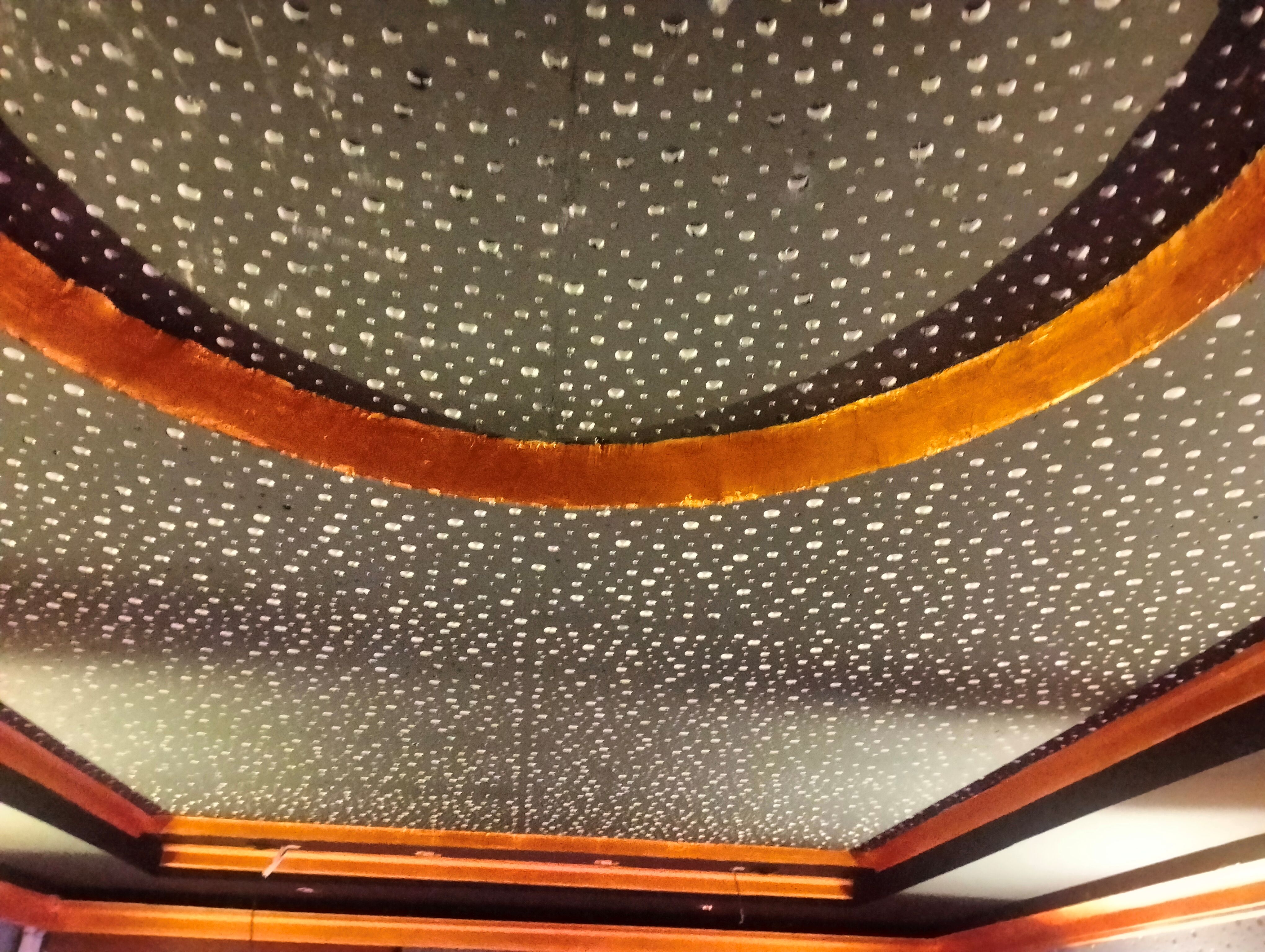

Ένα ακομη ζητημα το πως θα επρεπε να μοιαζει η οροφη. Εδώ υπαρχει κατι που το θεωρω τυχη. Γενικα μ αρεσουν τα σπασιματα και να μην εχω μονοκομματα πραγματα. Η οροφη ηχητικα θελει καποιες ανωμαλιες οποτε δεσαμε το «μ αρεσει» με το «πρεπει».
Ετσι καναμε κατι που δεν είναι ευκολο για μη επαγγελματιες. Μια στρογγυλη εσωτερικη εσοχη διαμετρου 1,5 μ. με περασμενη οπτικη ινα 180 τεμαχιων. Και μονο σαν ιδεα πως θα περασεις τις ινες σε δυο διατρητες γυψοσανιδες ταυτοοχρονως, πως θ ανεβουν στην οροφη (και δεν μιλαμε πως βαφεται και στοκαρεται), περα από το κοψιμο και την προσθηκη ενός επιπροσθετου κυκλου περιμετρικα, ηταν αρκετο σαν ψυχοπλακωμα. Τελος καλο όλα καλα! Εγινε κι αυτό. Επιπροσθετως να πω κατι ακομη. Μια μερα σκεφτηκα ποσες τρυπες υπαρχουν σ ένα κυκλο διαμετρου 1,5 μετρου? Μηπως λεω και δεν φτασουν για να μπουν ολες οι ινες. Και ξεκιναω να μετραω. Τελικα είναι περιπου 1.000 !!! Απιστευτο.

Σορυ για την διακοπή αλλά η διάτρητη φαίνονται οι τρύπες ανάλογα την γωνία που κάθεσαι
5.359
4.791
Σωστα. Και τελικα οποιαδηποτε φωτογραφια ειναι λανθασμενη, μονο απο κοντα εισαι σε θεση να καταλαβεις το τι ακριβως βλεπεις.

Το δωμάτιο ακρόασης που έφτιαξε το συνεργείο στο σπίτι μου, είναι όλο επενδυμένο με διάτρητη γυψοσανίδα. Προσωπικά, δεν με ενοχλεί καθόλου, ως θέαμα. Από όσους φίλους/γνωστούς μπήκαν στο δωμάτιο, κανένας δεν έκανε σχόλιο για τις γυψοσανίδες - μπορεί να μην κατάλαβαν καν τι ήταν, να έδωσαν σημασία μόνο στην ακουστική απολαβή ή να ήταν ευγενικοί μαζί μου ( :biggrin: ).

Εάν κάτσεις στην σωστή γωνία θέασης δεν φαίνεται τίποτα πχ δεξιά αριστερά οθόνης
