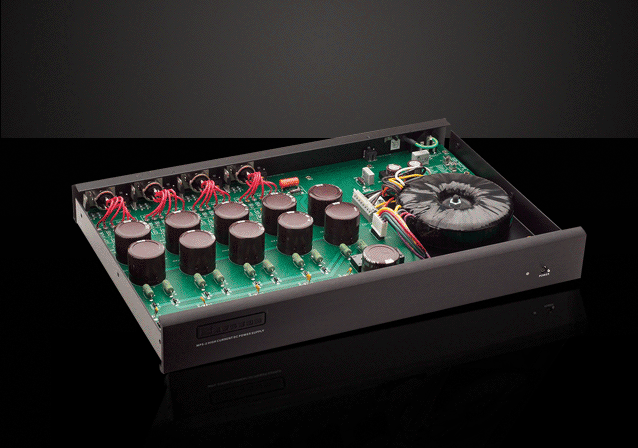

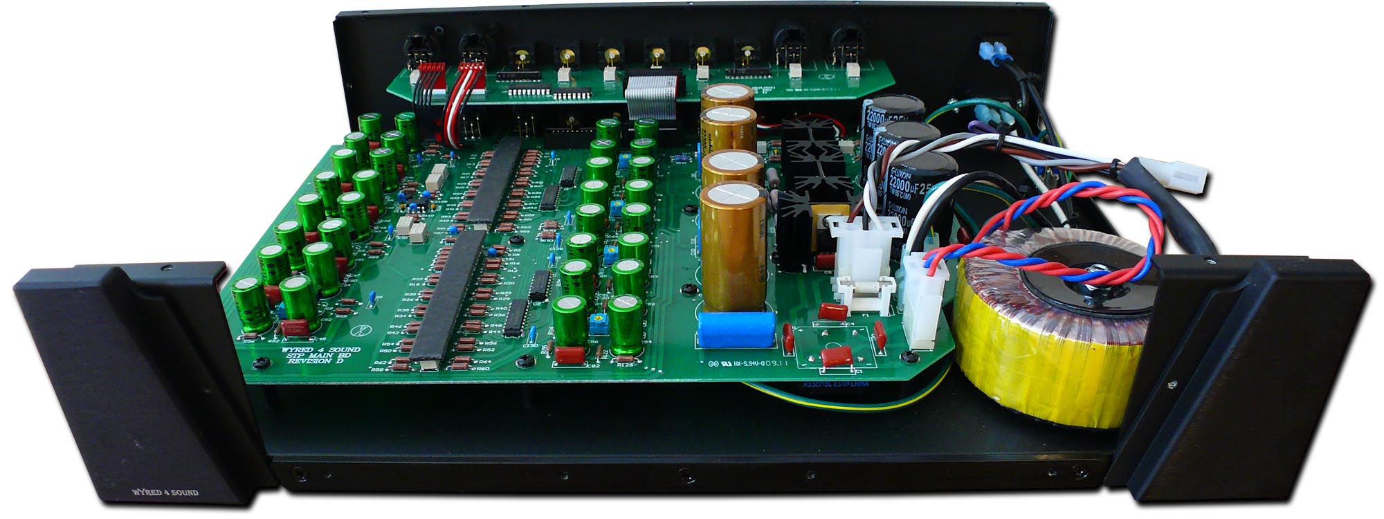

O W4S STP SE που έχω (και ο wizzy), έχει συνολική χωρητικότητα πυκνωτών 164.000 μF......, o Bryston BP-26 έρχεται μαζί με το τροφοδοτικό του σε άλλο σασί...το MPS-2.
Τέτοιες τροφοδοσίες δεν θα βρεις σε DAC.
