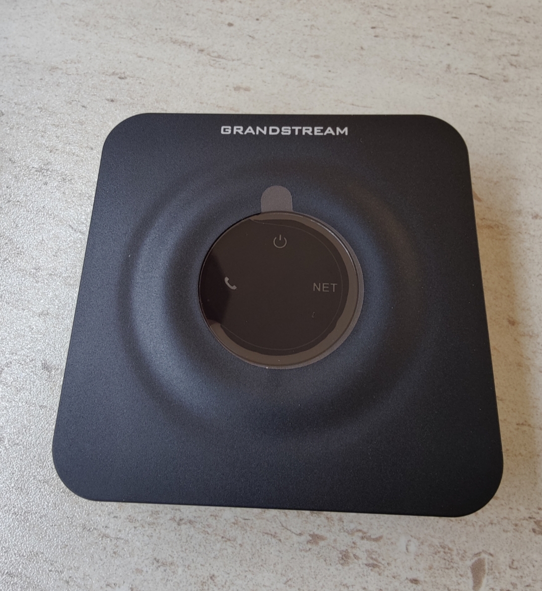

Το Grandstream HT801 χρειάζεται να έχω για κάποιο λόγο φυσική πρόσβαση; Η το πετάω μέσα στο rack και τέλος; Γιατί βλέπω έχει κάποια κουμπάκια φωτάκια;
billpeppas
A/V Επαγγελματίας
3.502
8.136
Δεν χρειάζεσαι φυσική πρόσβαση παρά μόνο αν συμβεί κάτι και πρέπει να το κάνεις power cycle (restart έχει και από το webconfig).
Για οτιδήποτε θες να κάνεις, γίνονται όλα remote μέσα από τον browser σου (έχει webconfig όπως τα router).
