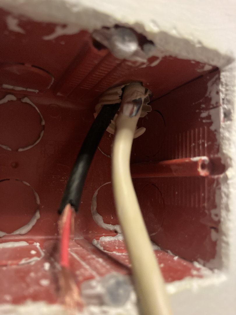

Μόλις 3 μέτρα πλαστικό κανάλι ηλεκτρολόγου σε οριζόντια ευθεία μέσα σε τοίχο κόλλησαν 2 καλώδια που πήγα να περάσω.. ενώ περνούσαν άνετα με ατσαλίνα, μισό μέτρο πριν βγουν..
τραβώντας μετά αντίθετα, κόπηκε και το ένα και είναι έτοιμο και το άλλο..
Υπάρχει σωτηρία; Όχι;

Θα δοκιμάσω και wd40!
Σκέπτομαι μήπως και προσπαθήσω να τραβήξω το κομμένο ή το άλλο από το εσωτερικό του αφού έχει κολλήσει το εξωτερικό τους.
Αύριο όμως πάλι, τώρα μου έχουν σπάσει τα νεύρα!

Πάντα με σαπούνι περνάγαμε και περνάμε καλώδια σε κανάλια.
Φαίνεται να το έγδαρε το κόκκινο κουτί, φρόντισε λίγο τις ακμές πριν ξανατραβήξεις.
οχι...καμία σχέση.....θέλεις κάτι που να δημιουργεί μεγαλύτερη ''κρούστα''...κ πολύ πιο οικολογικό
39.025
79.662
με την ατσαλίνα δοκίμασε....βάλε μπόλικο...

Θέλει λίγο μαλάκωμα η ακμή του κουτιού . Με γιαλόχαρτο ίσως . Κάτι που να μην γδέρνει το καλώδιο έτσι , και σίγουρα όπως σου είπαν και οι άλλοι εδώ κάποιο σαπούνι για να γλυστράει . Διπλή έννοια . :roflmao:

Δοκίμασες με δύο άτομα, ένα να σπρώχνει και ένα να τραβάει το καλώδιο?

Δυστυχώς δεν γίνεται τίποτα.. θα ψάξω να βρω κάποιο μηχάνημα να τα τραβήξει χωρίς να κοπούν, δεν ξέρω..

η μία λύση είναι το wireless module και η άλλη το τρύπημα εξωτερικά του τοίχου υπολογίζοντας το που περνά το κανάλι, ώστε βρίσκοντάς το στη μέση να το τρυπήσω ώστε να βγάλω τα καλώδια..
Απελπισία..
