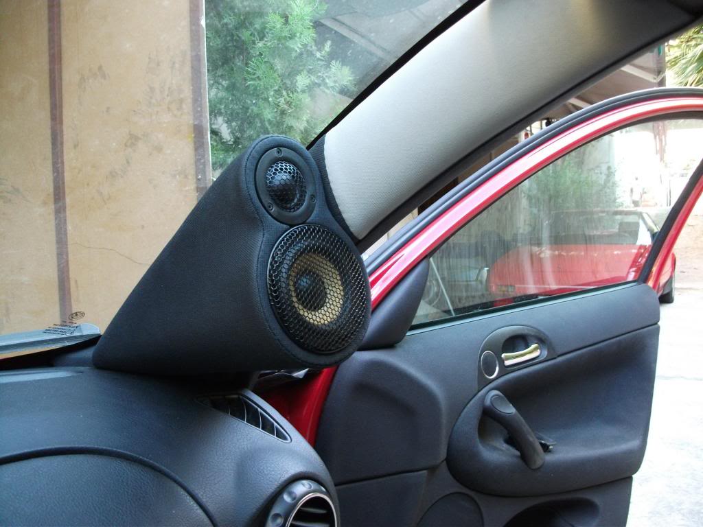

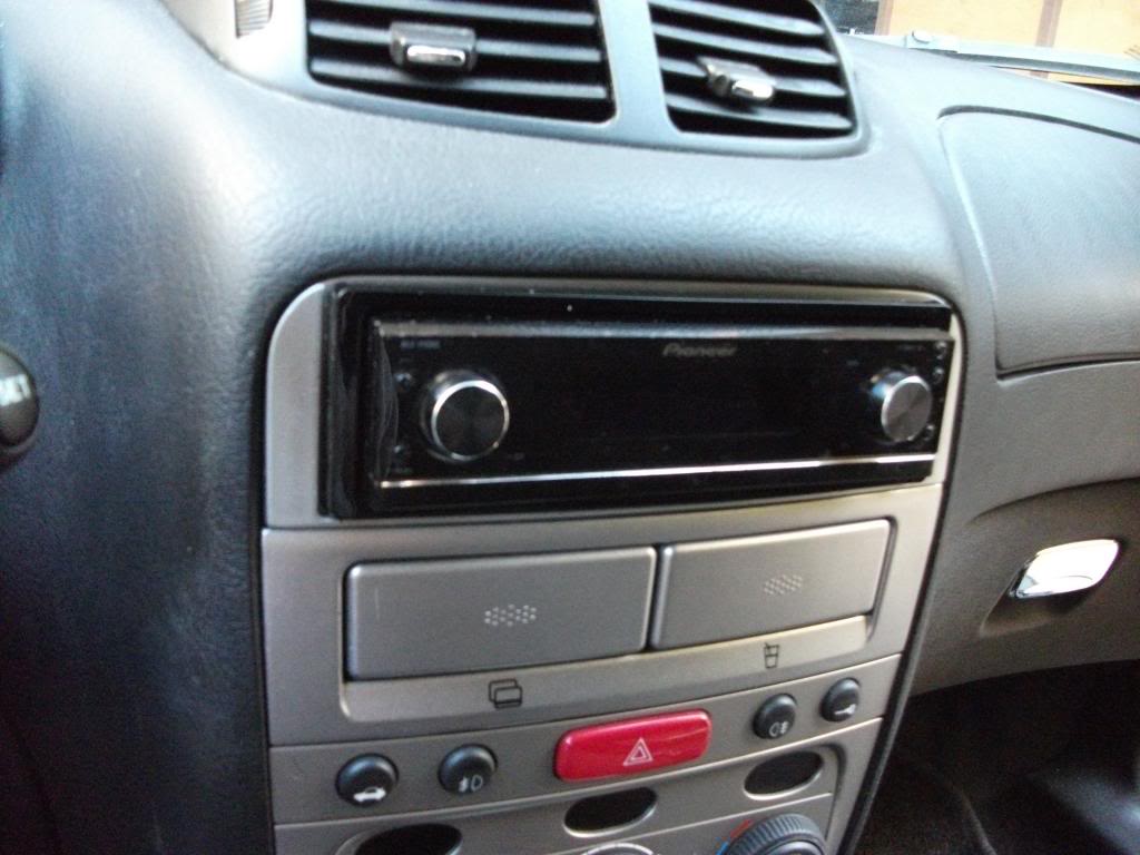

Πηγή pioneer p99rs . 3 Dls ultimate A3 . O καθένας παίζει από ένα ζευγος tweeter scanspeak D3004/662010 , Midrange Dls Scandinavia 3, Mid bass Dls Scandinavia 6 και έναν DLS A6 που οδηγει ένα Sub dls irridium 15'.

Tweeter Scanspeak. midrange dls scandinavia 3 , midbass scandinvia 6, και ενασ μονοκαναλος dls οδηγεί ενα διπλοπυνικο dls iridium 15''

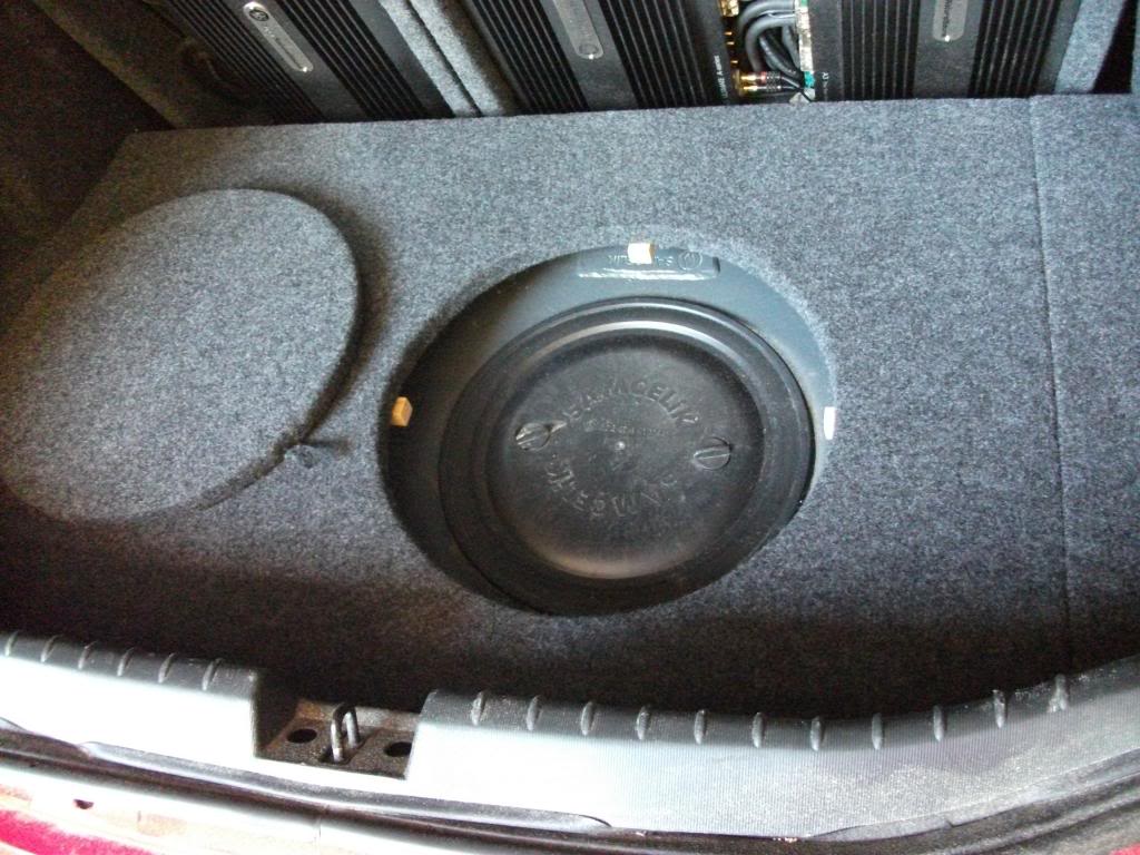

Το Alfa Romeo του Κώστα υλοποιήθηκε βάσει των προιόντων που ήδη είχε επιλέξει. Δηλαδή 4 ενισχυτές με ευσεβή μέγεθος και ένα 15ιντσο που χρήζει μεγάλης κούτας. Η μόνη αλλαγή έγινε στο tweeter. Αντικατέστησα το dls των 10cm διαμέτρου με το scanspeak πολύ μικρότερης διαμέτρου λόγω χώρου.
Ζήτησε τα καθίσματα να πέφτουν και ανεξάρτητα, καθώς και να μπορεί να τοποθετεί και κάποια τσάντα πίσω. Το άλλο ""πρόβλημα"" ήταν η ύπαρξη μπουκάλας υγραερίου που σήκωνε το κάτω μέρος του χώρου αποσκευών. Όταν πηγαίνει για κτεο, η για κάποια "επέμβαση" στα του υγραερίου υπάρχει καπάκι όπου μπορεί ο μηχανικός να έχει πρόσβαση χωρίς να βγάλει όλη την κατασκευή.
Όλη η εγκατάσταση έγινε χωρίς τρύπες στο αμάξωμα (καμία βίδα στο σασί) πλην του πίσω μέρους των πίσω καθισμάτων.
