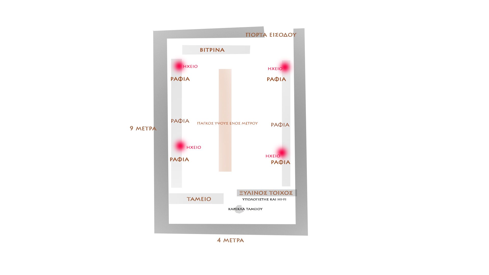

Εχω καταστημα, μινι μαρκετ, 4χ9τ.μ. και μεχρι στιγμης ακουω μουσικη απο ενα cd-clayer hi-fi 20ετίας το οποιο ειχα αγορασει απο παλιατζη μαζι με 4 ηχεια (τα 2 ειναι δικα του και τα αλλα 2 αλλης μαρκας).
Ακουω μουσικη 80% απο το ντεσκτοπ και 20% ραδιο.
Θα ηθελα να μου προτεινετε εναν ενισχυτη μαζι με 4 ηχεια. Λεω 4 γιατι τοσα ειχα τοσα χρονια και εχω συνηθισει, νομιζετε πως αρκουν 2 ή οχι και σε ποιο σημειο του χωρου?
Τι ενισχυτη θα χρειαστω? Ολοκληρωμενο ή ραδιοενισχυτη? Μπορειτε να με οδηγησετε σε καποιον ενισχυτη σε συνδυασμο με ηχεια που να ταιριαξουν με αυτον?
Δεν ζηταω υπερβολικα καλο ηχο... απλα καλυτερο, μιας και θα διαθεσω περιπου 600 ευρω για ενισχυτη μαζι με ηχεια. ΔΕΝ ενδιαφερομαι για δυνατη μουσικη, αλλα για πιο ποιοτικο ηχο απ'οτι εχω τωρα.
ΥΓ: Εχω βαλει στα αρχεια το σχεδιο του μαγαζιου, πιστευω καπως μπορει να βοηθησει για να δειτε την διαταξη του χωρου.

Πάντως αν θέλεις να τα δώσεις, βάλε 4 δίδρομα ηχεία και έναν απλό ενισχυτή 80-90 Watt ( Α + Β) στις 4 γωνίες.
Στο μίνιμάρκετ σημασία έχει το είδος της μουσικής και η ένταση που θα παίζει έτσι ώστε να λειτουργεί στην ψυχολογία του πελάτη και στην τσέπη του ιδιοκτήτη....

Ότι θες πάρε, αρκεί να είναι ενεργά τα ηχεία, όχι ένας ενισχυτής και 60 μέτρα καλώδια ηχείων. Είναι πολύ σοβαρό λάθος τα πολλά μέτρα καλώδιο ηχείων.
Να έχουν ενισχυτή τα ίδια τα ηχεία.
Πάνε ακου αν θες, και διάλεξε όποια θες.
Όσο πιο πολλά, τόσο το καλύτερο.
Να μη συνδέονται με RCA βύσματα, για τέτοιες αποστάσεις είναι λάθος. Οπωσδήποτε με XLR βύσματα, ώστε να μην έχει θέμα η σύνδεση με πολλά μέτρα καλώδιο.
Ασχέτως πηγής, θα χρειαστείς ένα μηχάνημα να μετατρέψει το RCA βύσμα της πηγής σου σε XLR. οπότε θα πάρεις ή ένα μικτη με XLR εξόδους, ή ένα di box. Σε όποιο μαγαζί επαγγελματικού ήχου και να πας, θα σου προτείνουν οικονομικές τέτοιες λύσεις.
Συμπερασματικά: ενεργά ηχεία και μεγάλα καλώδια διασύνδεσης με XLR βύσματα. Οτιδήποτε άλλο, είναι λάθος.
