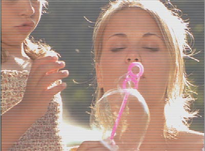

Αν τώρα η camera σου δίνει progressive σήμα τότε πρέπει να επιλέξεις Deintrelaced.Και αυτό διότι η εικόνα σε κάθε καρέ θα περιέχει και τα δύο πεδία (Upper field και Lower field).Δες το παρακάτω παράδειγμα :
Η παραπάνω εικόνα αποτελείται μόνο από το ένα πεδίο και η επομένη....

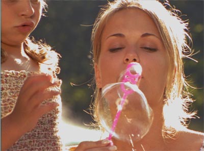

...αποτελείται και από τα δύο (Upper field και Lower field).
Το παραπάνω αποτέλεσμα της εικόνας αναπλάθεται στο μυαλό μας διότι τα 2 πεδία εναλλάσονται με μεγάλη ταχύτητα (50 συνολικά το δευτερόλεπτο - 25 Upper field και 25 Lower field) και το μάτι δεν μπορεί να τα ξεχωρίσει.
