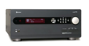

H Οutlaw Audio είναι μία ιδιόρυθμη εταιρία η οποία πραγματοποιεί πωλήσεις μόνο μέσω του διαδικτύου, και ισχυρίζεται ότι δεν διαθέτει εργοστάσιο κατασκευής, επειδή συμφέρει από οικονομικής απόψεως να επιλέγει κάθε φορά έναν κατάλληλο υποκατασκευαστή για την κάθε συσκευή της. Χμ.... Ευλόγως αναρωτιέται κανείς μήπως -κατά σύμπτωση- όλα τα εργοστάσια χωρίζονται από την έδρα της επιχείρησης με τον Ειρηνικό ωκεανό, αλλά, εν πάση περιπτώσει, το θέμα είναι οι συσκευές αυτές καθ' αυτές: Εν προκειμένω ο Model 990 είναι ένας επεξεργαστής 7.1 καναλιών, συμβατός με Dolby Digital, Dolby Digital EX, DTS-ES, DTS-96/24, DTS Neo:6, και Dolby ProLogic II, ο οποίος προσφέρει δυνατότητα δρομολόγησης σημάτων DVI (με δύο εισόδους και μία έξοδο), εισόδους χρωματοδιαφορών με εύρος κατάλληλο για σήματα υψηλής ευκρίνειας, balanced αναλογικές εισόδους ήχου (και phono), επτά ψηφιακές εισόδους καθώς επίσης και μία είσοδο 7.1 με δυνατότητα πλήρους παράκαμψης του ψηφιακού τμήματος, για χρήση με πηγή υψηλής ανάλυσης. Ο ενισχυτής πραγματοποιεί upsampling των σημάτων PCM στα 192kHz/24bit και χρησιμοποιεί αντίστοιχους μετατροπείς d/a στην έξοδο. Ο χρήστης μπορεί να επιλέξει την διαδικασία αυτόματης ρύθμισης μέσω μικροφώνου (που προσφέρει έλεγχο στάθμης και χρονικών καθυστερήσεων) ενώ έχει στην διάθεσή του έξοδο για δύο υπογούφερ, lip syncing για τον συγχρονισμό ήχου και εικόνας και upconversion των εισόδων σύνθετου σήματος. Η συσκευή υποστηρίζει δύο ζώνες με σήματα ήχου και εικόνας (και με δυνατότητα τηλεχειρισμού) ενώ διαθέτει και δέκτη AM/FM. Η διάθεσή της θα ξεκινήσει μέσα στον Μάιο μέσω του δικτυακού τόπου της εταιρίας στην τιμή των 1099 δολλαρίων (χωρίς έξοδα αποστολής) και προς το παρόν μόνο στις ΗΠΑ και τον Καναδά.

Eσείς θα την εμπιστευόσασταν??
Εγώ δεν νομίζω.........
Παρ' ότι είναι καλές οι προδιαγραφές (με μεγάλη έμφαση στο DVI in-out)
Βέβαια προσοχή....Μιλάμε για pre-amp! :roll:

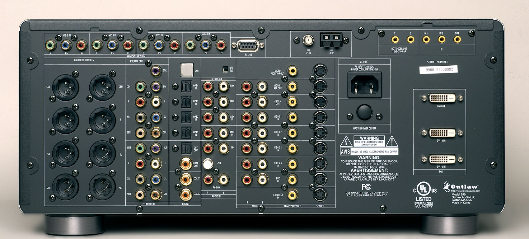

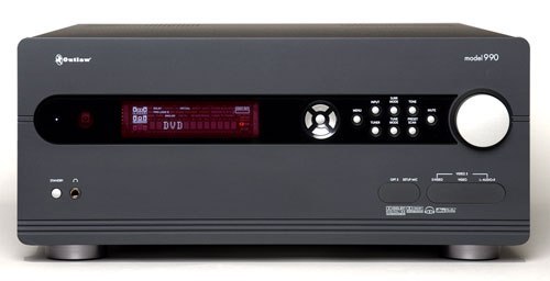

Nα δούμε λίγο μεγαλύτερες φωτογραφίες.........
H "ενδιαφέρουσα" πλευρά του ας μπει σε μεγάλη......

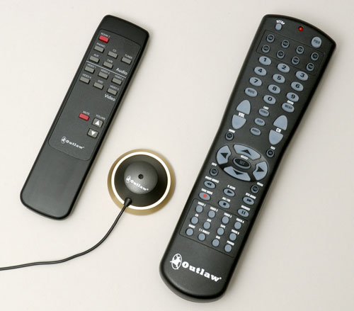

An amazing array of features sets the Model 990 apart as a truly high-end audiophile preamp:
• DTS-ES Discrete and Matrix, DTS-96/24, DTS NEO-6
• Dolby Digital EX, Dolby Pro Logic IIx fully adjustable, Dolby Virtual Speaker, Dolby Headphone Layers 1, 2, 3
• Digitally Re-Masters PCM to 192 /24
• 192 kHz 24-bit DAC’s for all channels
• Sampling Frequency Display
• Pure Analog Mode; Pure Digital Mode
• Quadruple Crossover Control (Separate settings for Front L/R, Center, Surround L/R, Surround Back L/R)
• Upgradeable via RS-232 or USB interface
• Transcoding between composite, S-Video and Component Video Inputs
• 5 Optical and 2 Coaxial Digital Inputs
• Optical Digital Output
• Lip Synch Delay
• Automatic Speaker Set-up complete with microphone
• On Screen Display (via composite, S-Video and Component)
• Programmable Video Input Labeling
• 24-Bit CS-49400 Crystal Processor
• 7.1 channel direct input with digital bass management and pure by-pass
• 2-channel subwoofer offset
• 7.1 RCA pre-amp outputs with dual sub out 7.1
• Balanced Audio Outputs
• High performance tuner
• Direct access station tuning via remote control
• 30 Station Presets
• Room 2 A/V Output with fixed/variable audio level, S-Video and coaxial digital
• IR control with 2 inputs and 1 output
• Dedicated Room 2 Remote
• 2 Video Record Out Selectors
• Two 12-Volt Triggers, one is user assignable
• 3 Component Video Inputs >100mHz bandwidth
• 2 DVI Inputs 1 DVI Output
• 5 Rear Panel Audio/Video Inputs

• Aluminum Front Panel
