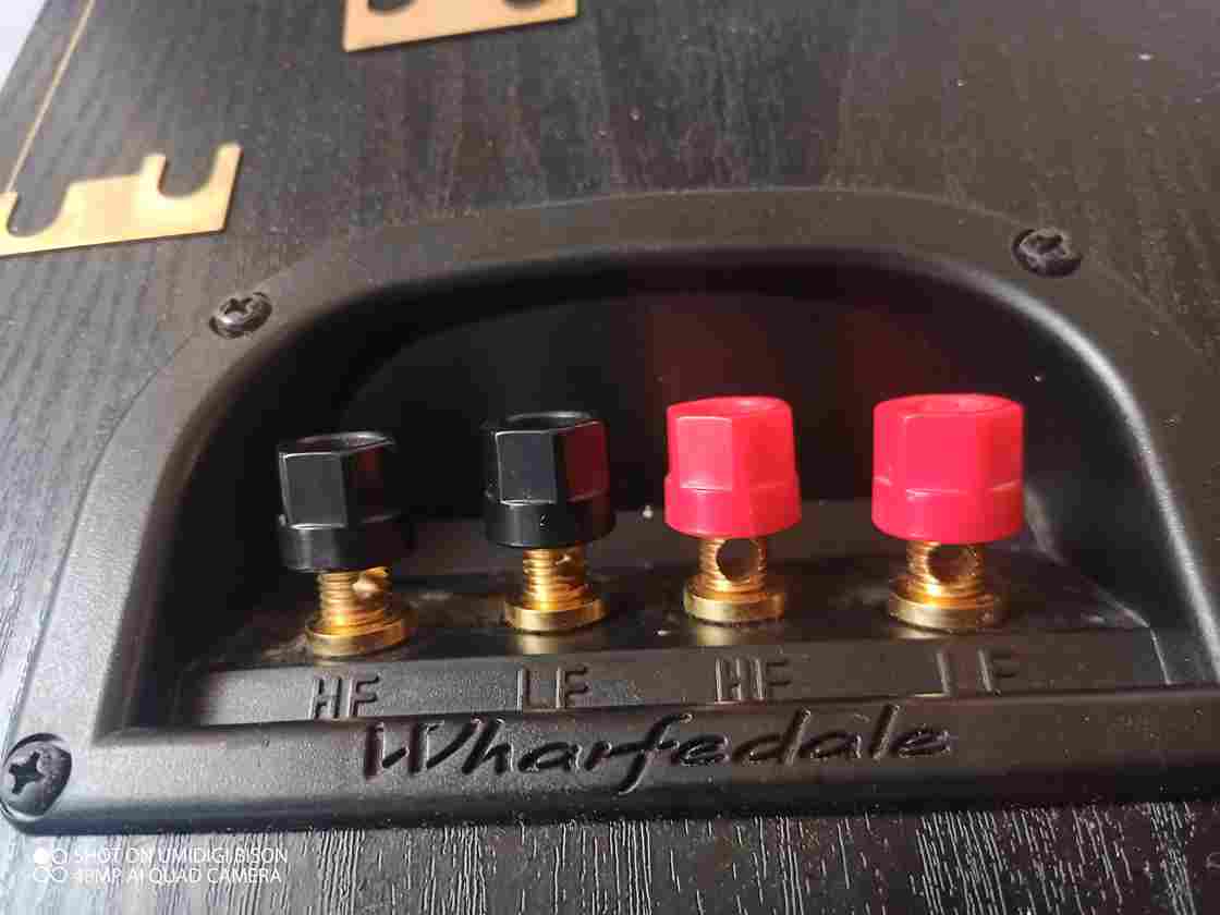

Έχω ένα θέμα με το ηχείο όπου ο ήχος σταματάει μεταφέρετε στο woofer ή παίζει χαμηλά .
Έχω συνδέσει το καλώδιο στο port του ηχείου και του ενισχυτή. Ανοίγω να βάλω πχ μια ταινία και μπορεί το woofer από το ηχείο να παίζει ποίο χαμηλά ή καθόλου, άμα κουνήσω λίγο το καλώδιο κοντά στα ports του ηχείου φτιάχνει ή χειροτερεύει (δεν ξέρω να το περιγράψω καλύτερα) για να παίξει σωστά πρέπει , να το κουνήσω για να μείνει σε μια συγκεκριμένη θέση το καλώδιο και άμα δεν ξανά κουνηθεί όλα οκ.

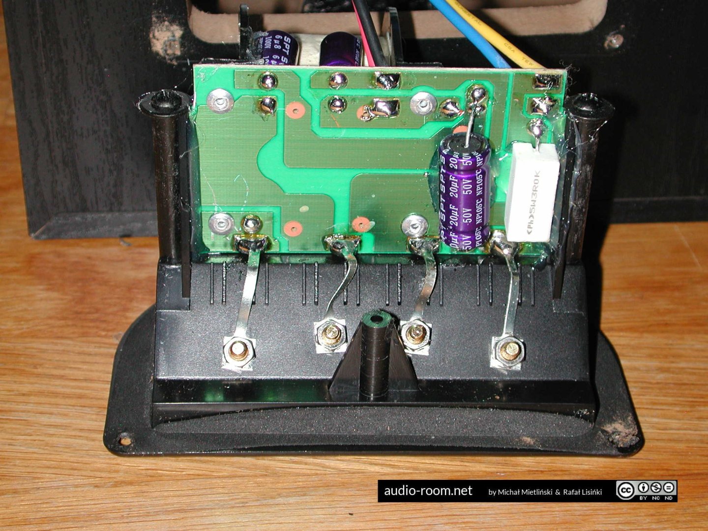

Το θέμα πιστεύω είναι ότι κάτι μπορεί να έχει "χαλαρώσει" μέσα στο ηχείο, εκεί όπου συνδέεται το καλώδιο? διότι δείτε οι υποδοχές καλωδίων στο ηχείο έχουν "στρίψει" βάζω μια εικόνα από το ηχείο μου να δείτε και μια από το internet πως είναι μέσα.
Δεν υπάρχει θέμα με το καλώδιο ούτε με τον av receiver είναι και τα δύο καινούργια οπότε αποκλείουμε αυτά τα δύο άρα μένει ότι έχει κάτι το ηχείο.

Δεν υπάρχει θέμα με το ξεβίδωμα.
Ξεβίδωσε και σήκωσε προσεκτικά το κομμάτι να δεις τι συμβαίνει στο εσωτερικό των μαύρων επαφών.
Μπορεί να θέλουν ένα απλό σφίξιμο τα παξιμάδια (αφού πρώτα κεντραριστούν οι τρυπες στις μαύρες μπόρνες σαν τις κόκκινες).

Το πιθανότερο είναι πρόβλημα από τις μπόρνες ως την πλακέτα.
Η σύνδεση γίνεται με λαμάκια αντί καλώδιο. Νομίζω οτι όταν έστριψαν όπως λες οι μπόρνες, θα πήραν μαζί τους και το άκαμπτο λαμάκι, και μεταφέρθηκε δύναμη και φθορά στο σημείο ένωσης με την πλακέτα.
Αν έτσι, η επισκευή είναι εύκολη

Ή, ακόμα καλύτερα, όπως είπε ο P.Meni να έχει χαλαρώσει το λαμάκι πίσω από τις μπόρνες, και να μην κάνει μόνιμη επαφή. Γυρίζει σχετικά ελεύθερα η μπόρνα χωρίς καλώδιο;

Ευτυχώς δεν ήταν κάτι το ξεβίδωμα και αυτό που έκανα ήταν να σφίξω τα παξιμάδια αφού κεντράρισα της μπορνες όπως μου είπατε και μέχρι τώρα παίζει μια χαρά χωρίς διακοπές όταν δοκίμασα να κουνήσω το καλώδιο! Οπότε αν παίζει έτσι και μετά από μέρες πιστεύω αυτό θα ήταν το θέμα.

Έσφιξες τα παξιμάδια, αλλά δεν μας είπες αν όντως ταν λασκαρισμένα.
Επίσης παρατήρησες αν οι κολλήσεις των λαμών στην πλακέτα είναι στιβαρές και δεν έχει ξεκολλήσει κάποια ή αν έχει ανασηκωθεί ο χαλκός της πλακέτας σε κάποια κόλληση;
ευτυχώς οι κολλήσεις ήταν οκ δεν είχε κάτι.... ναι ήταν λασκαρισμενα και τα έσφιξα οπότε τώρα δεν κουνιέται καν η μπορνα όταν την σφίγγω.
