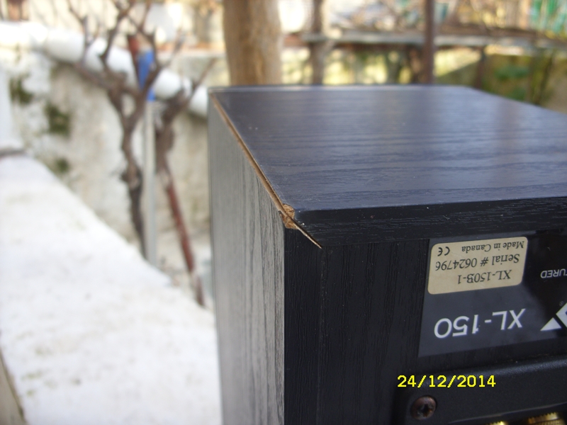

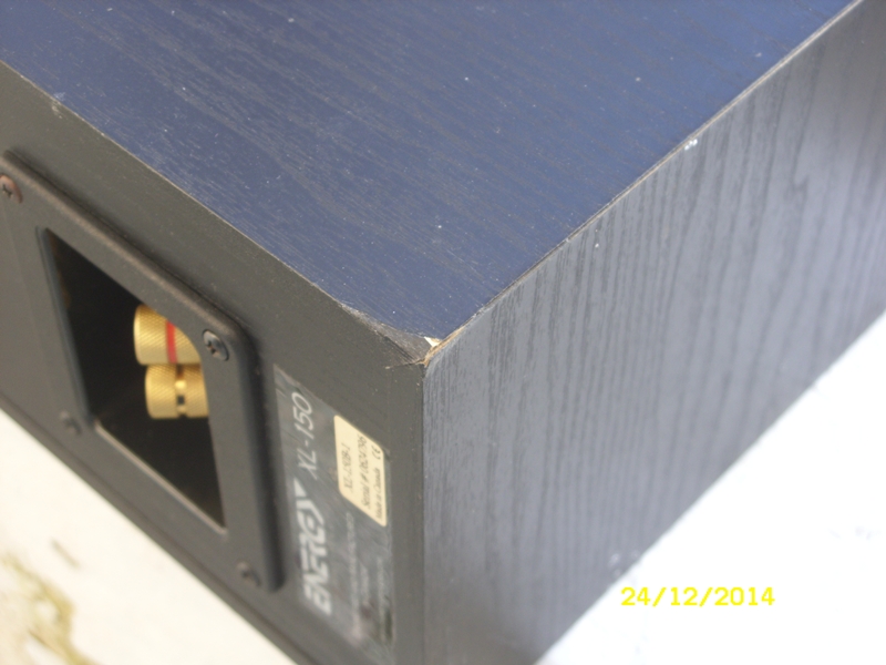

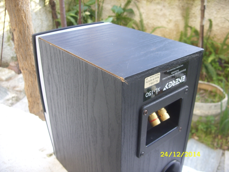

Επιδίωξή μου είναι η τοπική επισκευή (για μικρότερο κόστος) και των δύο ηχείων για να μή φθαρεί περισσότερο το MDF,αλλά και για καλύτερη εμφάνιση.Αν τα δεί κάποιος, δεκτή κάθε γνώμη ή πρόταση.Το ένα έχει μικρό κτύπημα περίπου 1,5 Χ 1,5 cm στη μία γωνία (έχει φύγει μικρό κομμάτι ~0,5 cm από τον καπλαμά)
και το άλλο άνοιγμα (αποκόλληση) του καπλαμά κατά μήκος μιάς των ακμών.Φωτογραφίες διαθέσιμες με email.

εμενα μου φαινεται πως εχει ανοιξει η καμπινα του ηχειου ... :(
Στη φωτογραφία δείχνει πολύ πιθανό, ιδίως στη δεύτερη. Με γυμνό μάτι δεν φαίνεται τόσο έντονα! Θα το κοιτάξω αύριο για να είμαι σίγουρος. Εάν συμβαίνει κάτι τέτοιο, επισκευάζεται από τεχνικό η μαραγκό; Θα κοιτάξω βέβαια να τα επιστρέψω στο Νάκα, αλλά υποθέτω ότι θα γίνει πόλεμος για να δεχτεί την επιστροφή παρά την εγγύηση !!

Ένας ξυλουργός μπορεί να κολλήσει την ανοιγμένη ακμή, και είναι απαραίτητο. Ο χτυπημένος καπλαμάς είναι μόνο αισθητικό θέμα.

Το άνοιγμα είναι στην άκρη της ενώσεως των δύο εδρών και δεν έχει μεγάλο βάθος.
Δεν υπάρχει κανένα πρόβλημα στις ενώσεις των άλλων εδρών, συνεπώς το πρόβλημα είναι τοπικό μόνο, αλλιώς θα υπήρχαν παραμορφώσεις και ανοίγματα και σε άλλα σημεία της καμπίνας.
Το πιθανότερο είναι να προκλήθηκε απο υγρασία ή βρέξιμο, αφού οι ακμές (μόνο) και των δύο εδρών παρουσιάζούν ελαστικότητα όταν πιέζονται καθώς και ελαφρύ φούσκωμα πρός τα έξω, όπως το μπουμπούκι που
ανοίγει.
Είχα ήδη προσέξει, πρίν διαβάσω την τελευταία παρατήρηση, ότι από τις τέσσερις βίδες κάποιες έχουν ένα "μπρονζέ" , λαμπερό όμως, χρώμα που δεν δείχνει γιά σκουριά, αλλά για διαφορετική απόχρωση.Σκέφθηκα να τις αφαιρέσω για να διαπιστώσω αν υπάρχουν ίχνη επισκευής, αλλά φοβάμαι μην κάνω ζημιά. Ισως ζητήσω από τεχνικό να το κάνει, άλλωστε και οι τεχνικοί του Νάκα δεν αρνήθηκαν να κάνουν έλεγχο, και θα δούμε.
Τέλος αν δεν γίνει δεκτή η επιστροφή - θα καταφύγω και στον συνήγορο του καταναλωτή μάλλον, σκέπτομαι να τα δώσω σε μαραγκό,ο οποίος με χρήση ξυλόκολλας αλλά και της θερμοκολλητικής ταινίας που βάζουν οι μαραγκοί στα "σόκορα", να τα κάνει στέρεα και πιό εμφανίσημα. Αλλωστε το πρόβλημα είναι στο κάτω μέρος και δεν θα φαίνεται και εφ' όσον τα ηχεία είναι λειτουργικά, θα το παραβλέψω.

Αγαπητε φιλε μαλλον εννοεις εμενα! Βλεποντας με προσοχη τις φωτο υπαρχει τροπος να επισκευαστει . Βεβαια λογο του υλικου του στο θεμα φινιρισματος δεν θα φτασουμε στο εκατο τοις εκατο.
Πρεπει με την βοηθεια συριγγας να γεμισουμε με ριτινη δυο συστατικων αφου πρωτα την χρωματισουμε οσο αυτη ειναι ακομα ρευστη κοντα στην αποχρωση της καμπινας σου. Λογω οτι η ζημια ειναι ακριβως πανω στην γωνια δεν θα υπαρχει μεγαλη διαφορα !
Κατα τη γνωμη μου ειναι το ποιο οικονομικο που μπορει να γινει αν κρινω και απο το ποσο κοστιζει το ηχειο σου. Για βαφη ολικη και των δυο ηχειων ουτε λογος!!!
