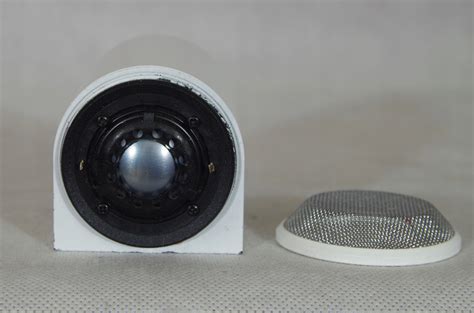

Αγαπητοί,
γνωρίζετε ή έχετε εμπειρία να μου συστήσετε κάποια διεύθυνση στην ευρύτερη περιοχή των Αθηνών για επισκευή των εν λόγω tweeter της B&W?
Η σειρά matrix ήταν η κορυφαία σειρά της B&W στη δεκαετία του 90'. Καινούρια ανταλλακτικά δεν υπάρχουν για αυτή τη σειρά πια. Πρόκειται για τα tweeter με τον κωδικό ZZ 8532 πχ. όπως αυτό εδώ:
Τα tweeter προς επισκευή παράγουν πολύ σιγανό έως καθόλου ήχο, δεν έχουν όμως κάποια ορατή ζημιά. Η βλάβη βρίσκεται σίγουρα στα tweeter, και όχι στα crossover του ηχείου ή κάπου αλλού.
Υπάρχουν αξιόπιστοι τεχνικοί στην Αθήνα/ Αττική που θα μπορούσα να τους τα εμπιστευτώ;
Ευχαριστώ

Αν το θέμα τους είναι η χαμηλή στάθμη μόνο, είναι εύκολη η επισκευή και με σχεδόν σίγουρη επιτυχία.
Αν έχει πρόβλημα το πηνίο είναι αδύνατη η σωστή επισκευή.
Για την πρώτη περίπτωση διάβασε εδώ τι συμβαίνει.

Θα πρέπει να επισκευαστούν και τα δύο tweeters ώστε να είναι ταιριασμένα .
Με τον Πανταζόπουλο είχα πολύ καλές εμπειρίες σε παρόμοιες επισκευές και είναι πολύ τίμιος με τις χρεώσεις.
Για αλλαγή ferrofluid, που μάλλον είναι η αιτία του προβλήματος, θα σε χρεώσει περίπου 30 ευρώ ανά tweeter . Στο εξωτερικό οι τιμες είναι πολυ υψηλες , δες παρακάτω:
