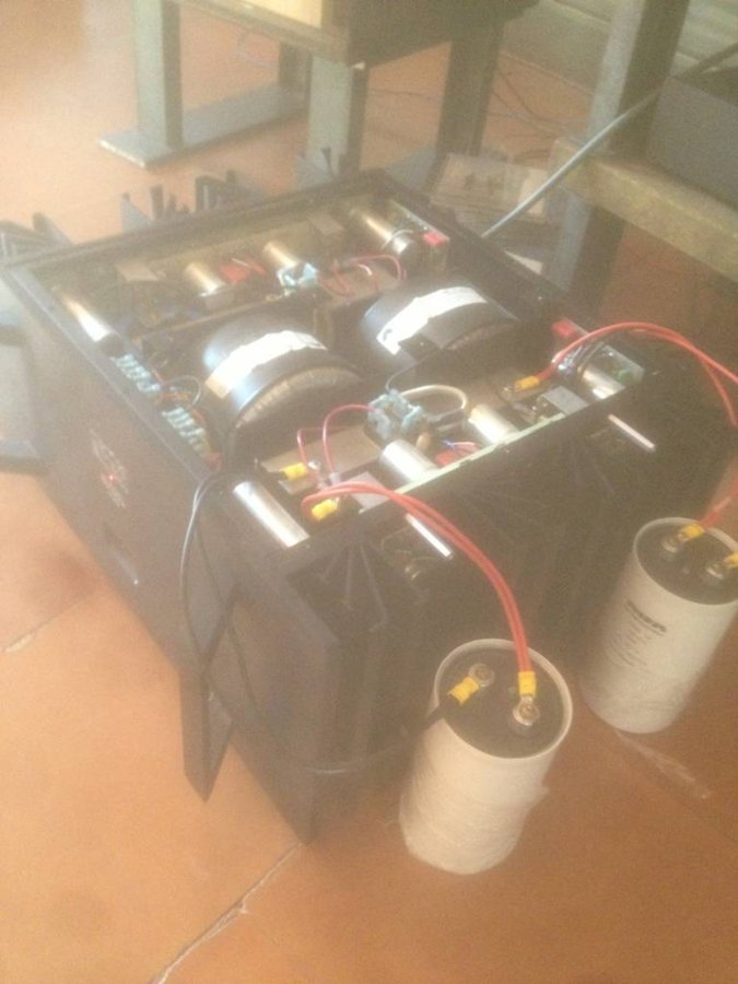

Αγορασα εναν ενισχητη μεταχειρισμενο ο οποιος μετα απο κατι περιεργα που μου εκανε και + οτι ειναι 25 ετων περιπου αποφασισα να αλλαξω τους μεγαλους ηλεκτρολυτικους πυκνωτες.
Ανοιγοντας τον ειδα οτι εχει μπει "χερι" και μαλιστα ασχημο χερι..
αρα αποφασισα να κανω ενα γενικο rebuild..
Οποιος εχει κατι να προτεινει να συμβουλευσει η εχει κανει κατι παρομοιο θα χαρω να μπει στην κουβεντα.
Στην προφανη ερωτηση / Γιατι δεν το στελνεις σε εναν μαστορα? η απαντηση ειναι η εξης,
Ενα phono stage που εχω το οποιο ειχε και αυτο προβλημα το εστειλα στον καλυτερο μαστορα της Ελλαδας (ετσι μου ειπανε τουλαχιστον) μου το εστειλε πισω "φτιαγμενο" αλλα το προβλημα εξακολουθουσε να υπαρχει.
το ανοιξα εγω,βρηκα κατι πυκνωτες με πολυ υψηλο ESR τους αλλαξα με original πυκνωτες και μεχρι στιγμης 3 μερες μετα ολα δουλευουνε ρολοι.
αρα αποφασισα να τα κανω ολα εγω..
και 2 φοτο/ http://postimg.org/gallery/35ax3hlt6/f2b4055d/

ποιο ειναι το προβλημα του ενισχυτη?
Το προβλημα ειναι οτι καποιες φορες ο ενισχητης απο το ενα καναλι σταματαει να παιζει, μπασα,και μετα ξαναεπανερχεται.
αυτο δεν το κανει καθε μερα 2-3 φορες τον μηνα.

Καλησπερα John
Το μηχανημα ειναι Mark Levinson 23,5.
Αυτο που εγραψα κανει,καποιες φορες το ενα καναλι δεν παιζει στην ιδια ενταση με το αλλο.
Σημερα εφτασαν και οι μεγαλοι ηλεκτρολυτικοι πυκνωτες,πηρα Rifa PEH 169 33.000uf/100v απο την μανα του φοραει 36.000uf.
Οταν τους μετραω ο Rifa μου δινει περιπου 30.000 και ο παλιος (Sprague) 39.000.
Θα εχω προβλημα με αυτο;;
Βαιβαια το ESR στον Rifa ειναι περιπου το μισο..

Συνηθως η Marc Levinson ηλεκτρολυτικους στην τροφοδοσια της χρησιμοποιουσε της Nippon Chemicon και συνεχιζει απο οτι βλεπω να την εμπιστευεται σαν εταιρια.......
δεν ξερω λοιπον αν επρεπε να βαλλεις και εσυ αναλογους καινουριους της Νιππον .......και σιγουρα για μενα ειτε να χρησιμοποιουσες ηλεκτρολυτικους με τη ιδια χωρητικοτητα ειτε λιγο μεγαλυτερη .....τα 3000 mfds λιγοτερα ομως σαν διαφορα την θεωρω μεγαλη που δεν επρεπε να υπαρχει!!

Λες ειναι μεγαλη η διαφορα?
Να τα στειλω πισω?
Μετα οι επιλογες μου ειναι
1/ http://www.distrelec.de/en/Capacito...er_Buyable=1&page=3&origPageSize=10&simi=99.8
2/ http://www.mouser.it/ProductDetail/...GAEpiMZZMtZ1n0r9vR22bNos12dWCDWMGmOAg%2b9Mbc=
Στον mallory ομως ανεβαινει πολυ το κοστος και δεν βλεπω το γιατι,δεν εχει καποιο extreme τεχνικο χαρακτηριστικο..
Θα ειναι σιγουρα ολοφρεσκος ο Mouser τον παραλαμβανει σε 4 μερες.

Δεν θα του λείψουν τα 3000μf και αφού μιλάς για το μισό esr , θα είσαι εντάξει.
Ομως αν θες να είσαι και στα χαρτιά οκ ο cornell dubilier θα ήταν προτιμότερος αν δεν μπορείς να βρείς κάτι άλλο στην δικιά του χωρητικότητα .

Δεν ειναι 3.000 ειναι 9.000 διαφορα, διοτι με το capacitor meter που εχω ο Rifa γραφει 30.000uf και ο Sprague 39.000uf..

E τότε άλλαξέ τους . Στα πολλά γκάζια κάτι θα σου λείψει. Πέραν του esr. Η Nippon έχει και 47000μf, για κοίτα τους.

οι απαντησεις δοθηκαν παντως.......και οντως η διαφορα ειναι 9000 και σιγουρα δεν το θεωρω λογικο να υπαρχει οταν μπορεις να το αποφυγεις!!Αλλωστε ειναι αξιολογη η μηχανη αυτη οποτε για μενα καλλιτερα να την φτιαξεις σωστα ωστε να μην εχεις προβληματα στο μελλον!

Εχεις δικιο ρε vlasis αυτο προσπαθω να κανω.
Μετα μια αλλη επιλογη ειναι o mallory στα 39.000uf ο οποιος σιγουρα ειναι φρεσκοτατος αλλα δεν μπορω να καταλαβω γιατι ειναι τοσο ακριβος...

Αν οι ηλεκτρολυτικοί πυκνωτές είναι καινούριοι είναι λογικό να μην έχουν πιάσει όλη τη χωρητικότητα τους πριν δουλέψουν μερικές ώρες.
Το πρόβλημα του ενισχυτή σου ακούγεται σαν ψυχρή κόλληση. Πέρνα μία όλες τις κολλήσεις στη πλακέτα.
362
152
Πολυ πιθανο αυτο πετρο γιατι καποιος εβαλε εχει βαλει το χερι του μεσα με πολυ ασχημο τροπο..
Αυτο που με προβληματιζει ειναι οτι ενω στο datasheet γραφει βαρος 800grams αυτοι που μου ηρθανε γραφουνε στην ζυγαρια μου 650grams.
Δεν ξερω αν αυτο ειναι λογικο?
