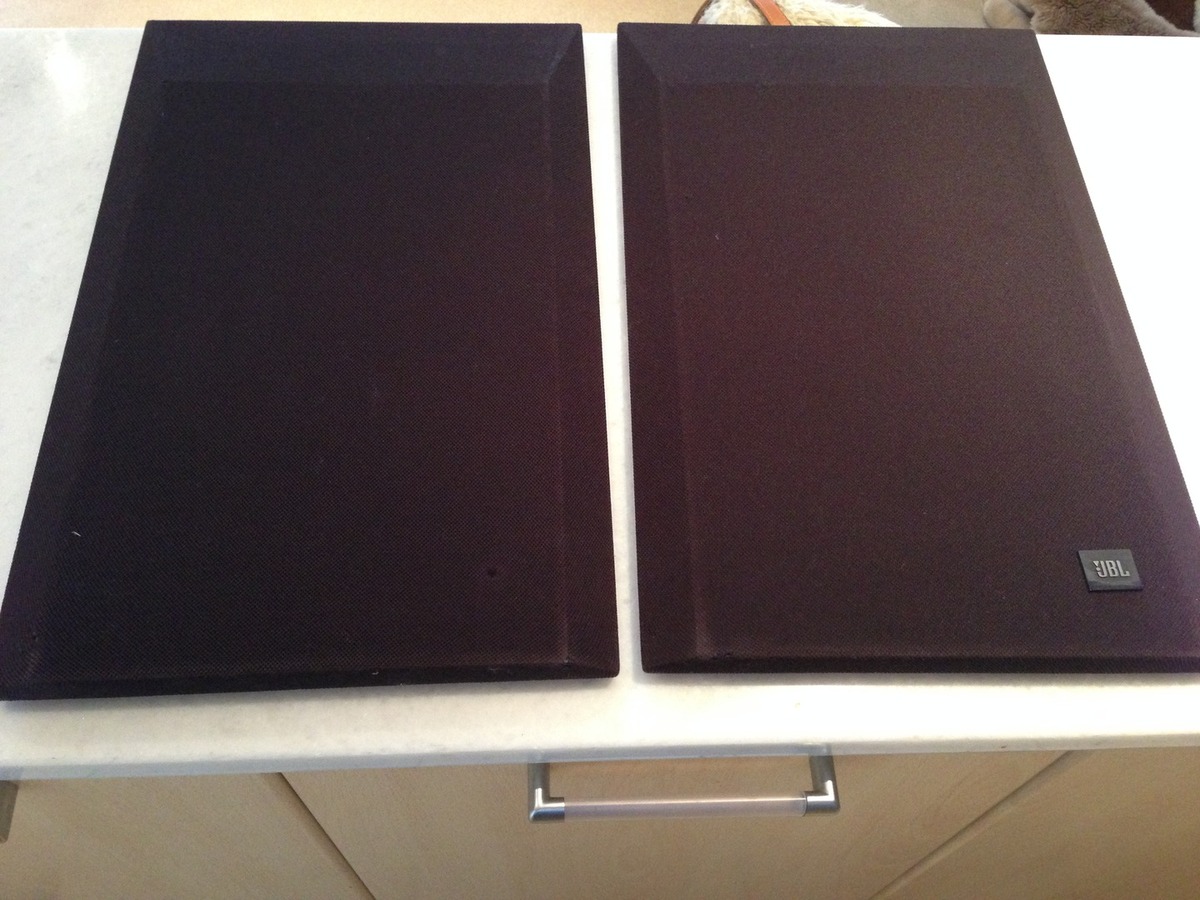

Καλησπερα σε ολους τους φιλους.
Μπορει να μου πει καποιος που μπορω να αντικαταστησω τα πανια των ηχειων μου?

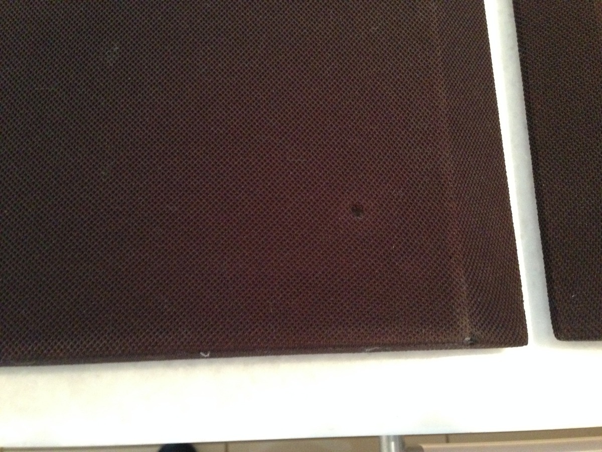

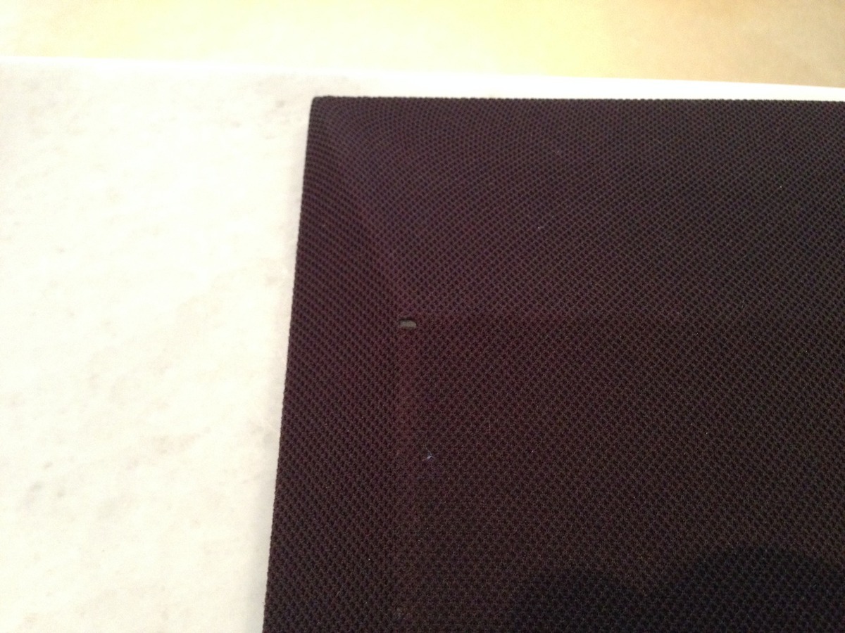

Τα ηχεια για διαφορους λογους υπεστησαν φθορες και μια απο αυτες ειναι η διατρηση των πανιων.

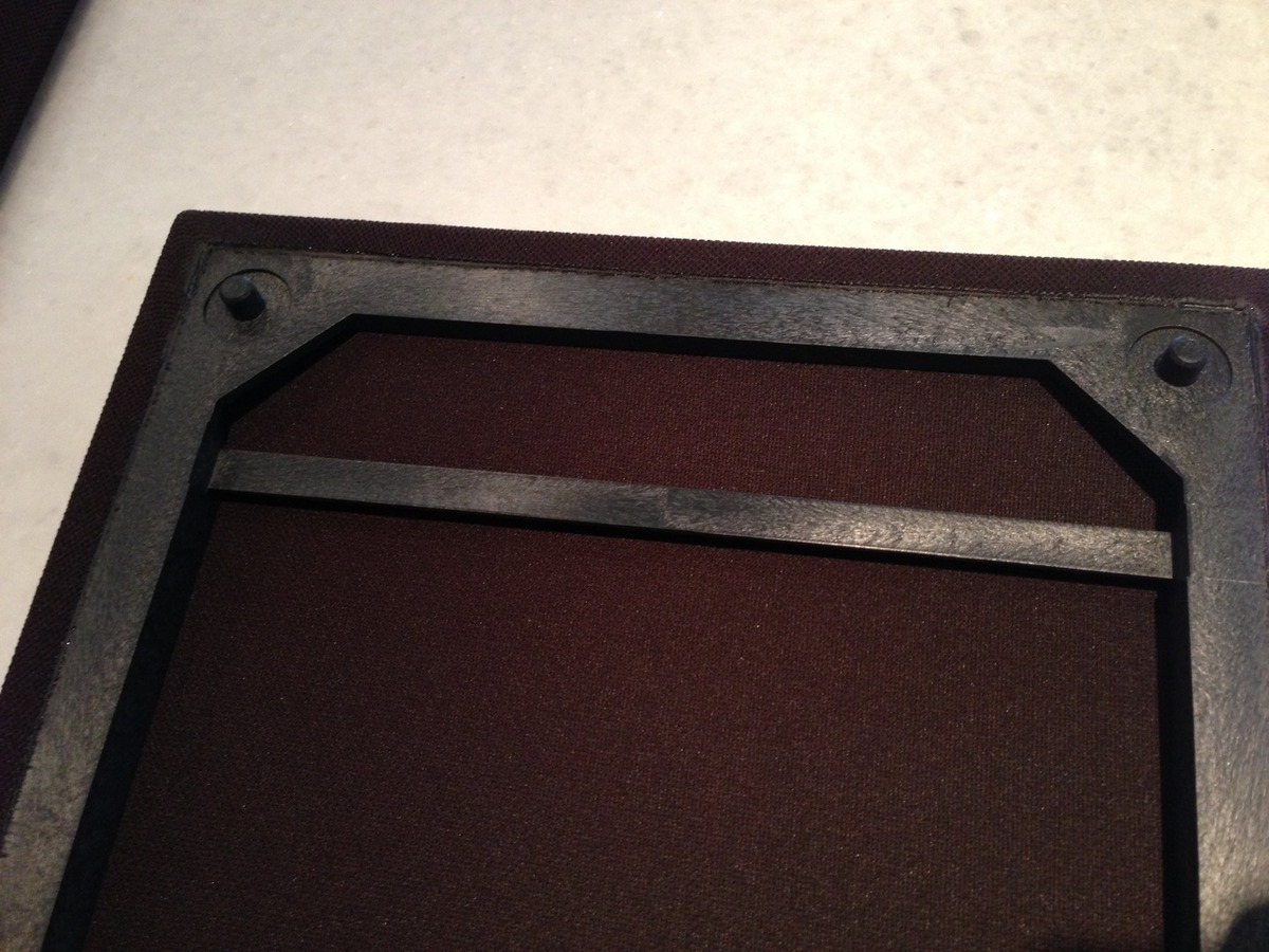

Τα τελαρα ειναι πλαστικα.
Αναρτω και φωτογραφιες.
Ευχαριστω πολυ.

Άν εξαιρέσουμε το χρώμα του πανιού που ίσως είναι λιγάκι δύσκολο να βρεθεί ακριβώς στην ίδια απόχρωση (και πάλι αν ψάξει κάποιος κυρίως στο αμερικάνικο ebay όπου βάζοντας στην αναζήτηση "speaker grill cloth" θα βρεί δεκάδες αποχρώσεις και ποιότητες) προσωπικά θα το τοποθετούσα μόνος μου. Δεν το θεωρώ δύσκολο να εφαρμοστεί όπως ήταν εργοστασιακά τοποθετημένο. Θα το κολλούσα με βενζινόκολλα και ακόμη καλύτερα τέτοια κόλλα σε σπρέυ και αφού κολλήσει θα χρησιμοποιούσα ένα μεταλλικό πήχη και φαλτσέτα-ξυράφι να κόψω ίσια το περίσεμα του πανιού. Και θα κολλούσα μετά με σιλικόνη το σηματάκι στην ίδια θέση.
Έχω εφαρμόσει πανιά στα τελάρα των ηχείων μου εύκολα, όμορφα και πάντοτε με επιτυχία.
Εκτός αν δεν πιάνουν καθόλου τα χέρια σου...
