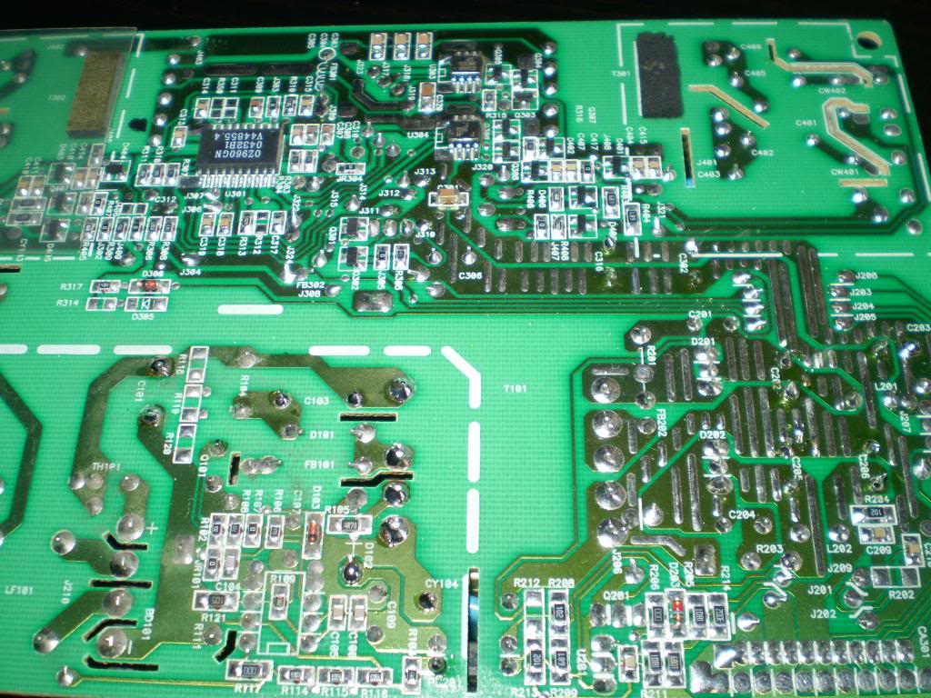

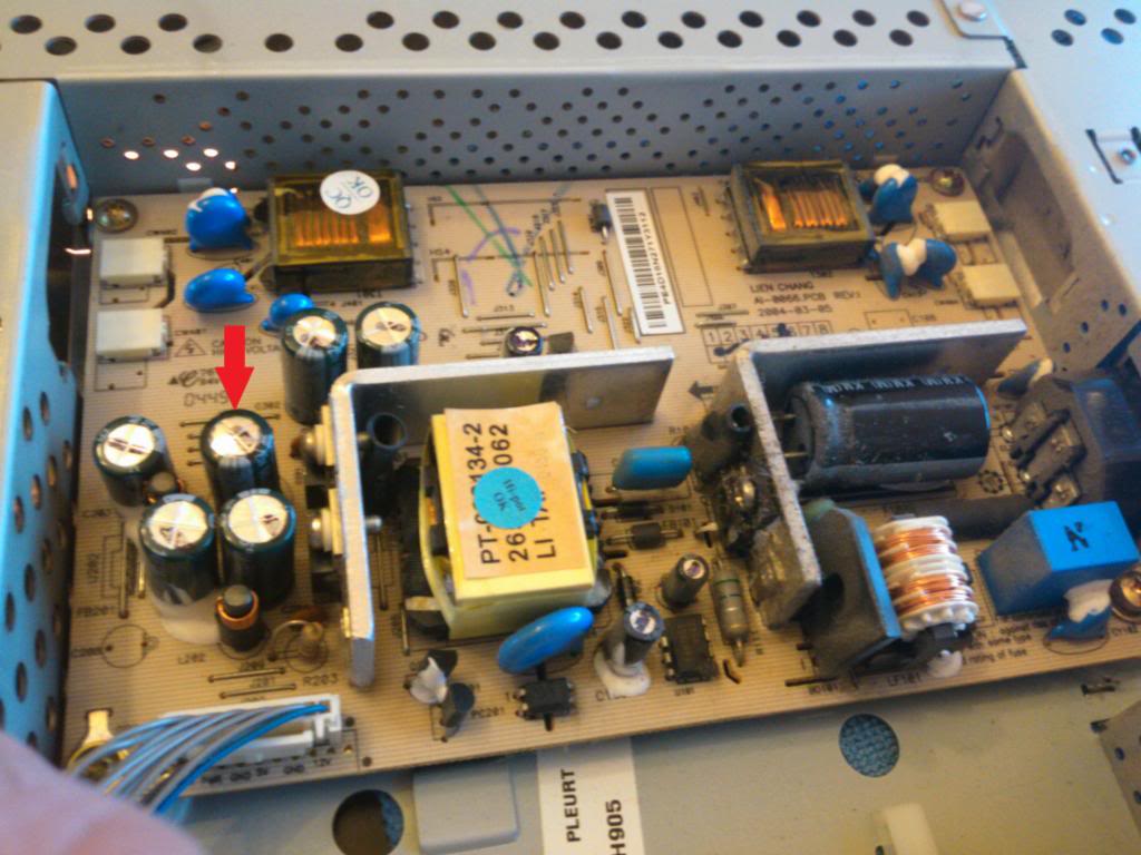

Εδώ λύθηκε και με εναν οπτικό έλεγχο 2 λεπτών!!! βρέθηκε μάλλον ο ύποπτος...

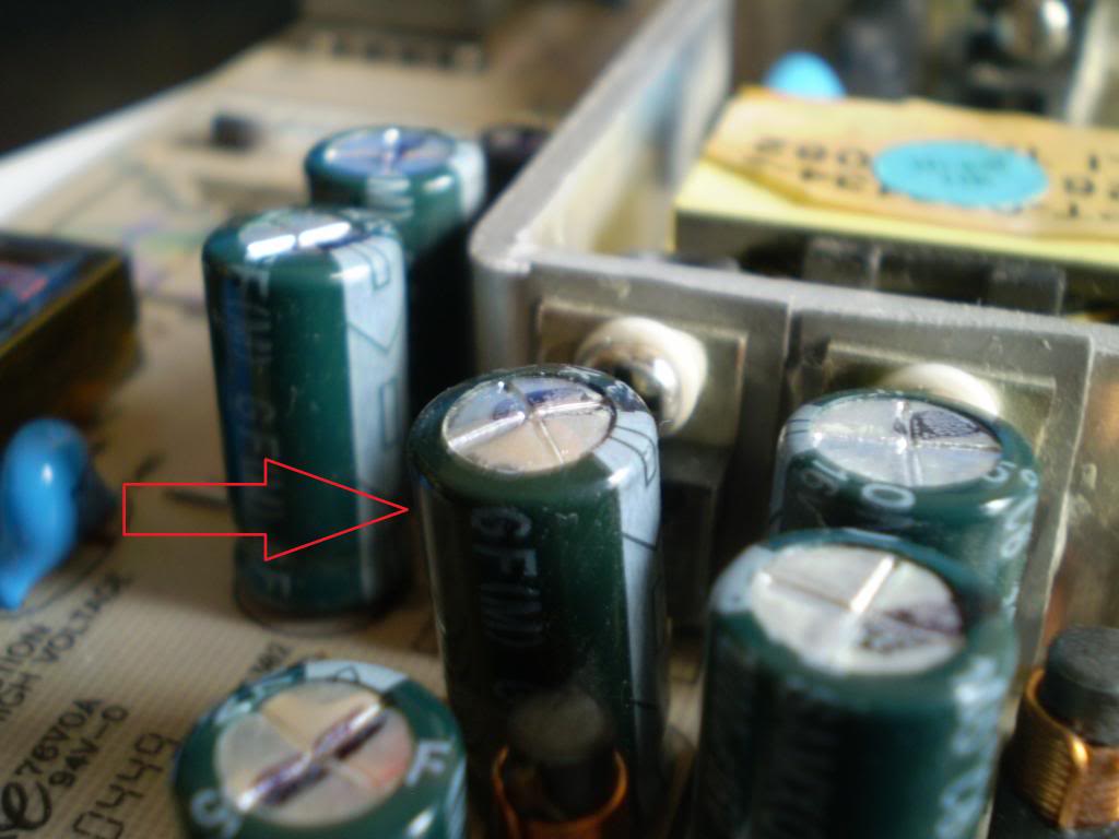

Ένας πυκνωτής 470uF 25V στο τροφοδοτικό, έχει φουσκώσει εμφανώς!

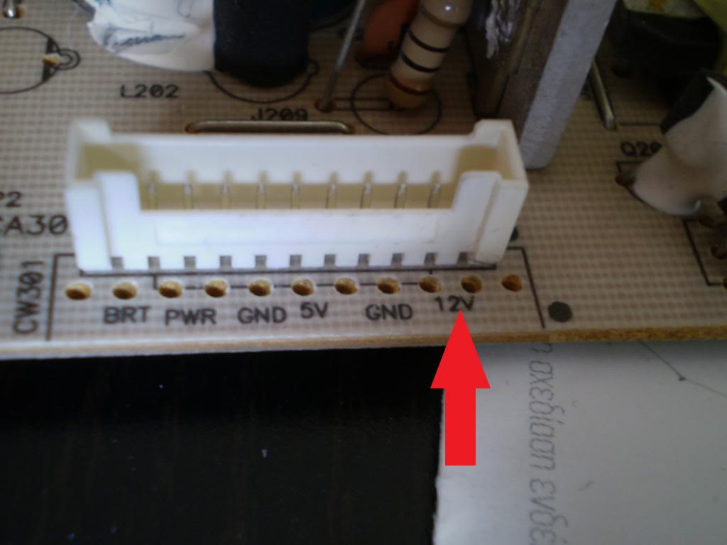

Οι μετρήσεις στις εξόδους του τροφοδοτικού, επιβεβαιώνουν ότι υπάρχει πρόβλημα στις τάσεις. Υπήρχε αστάθεια στα 12V αλλα και στις τάσεις απο το inverter στις CCFL.

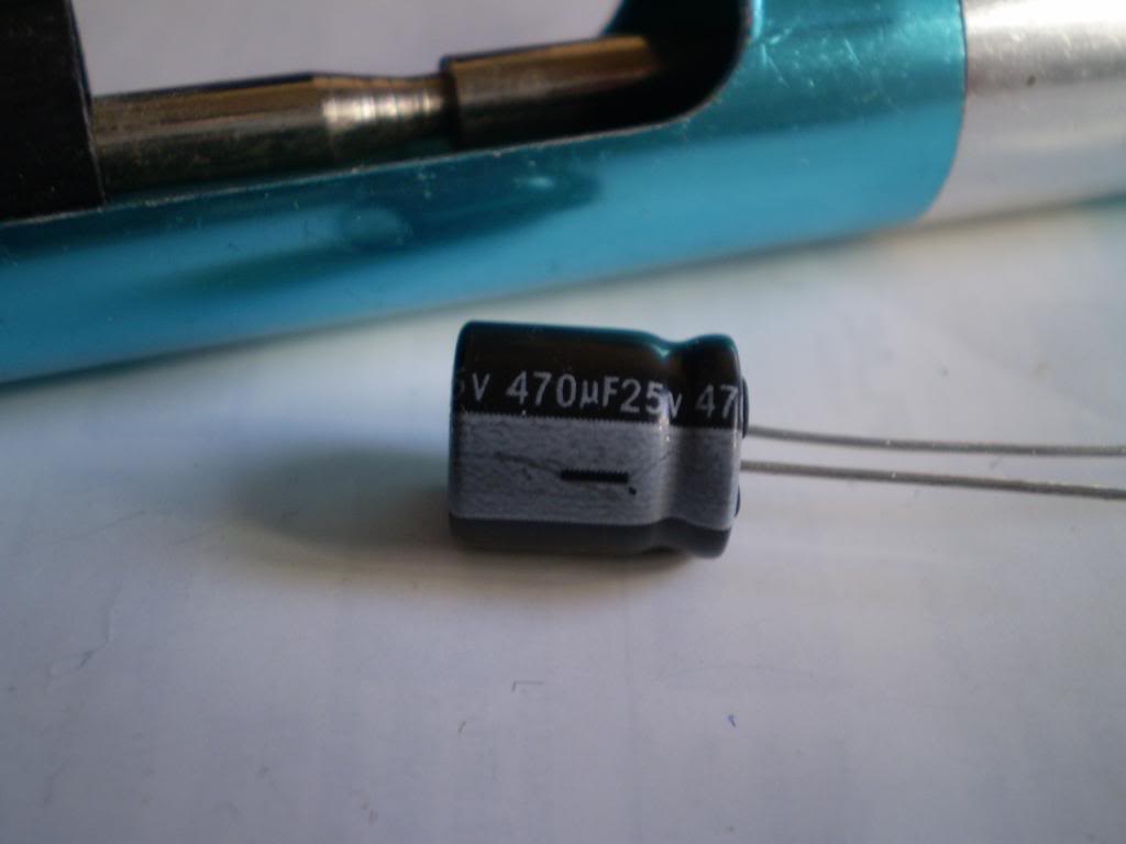

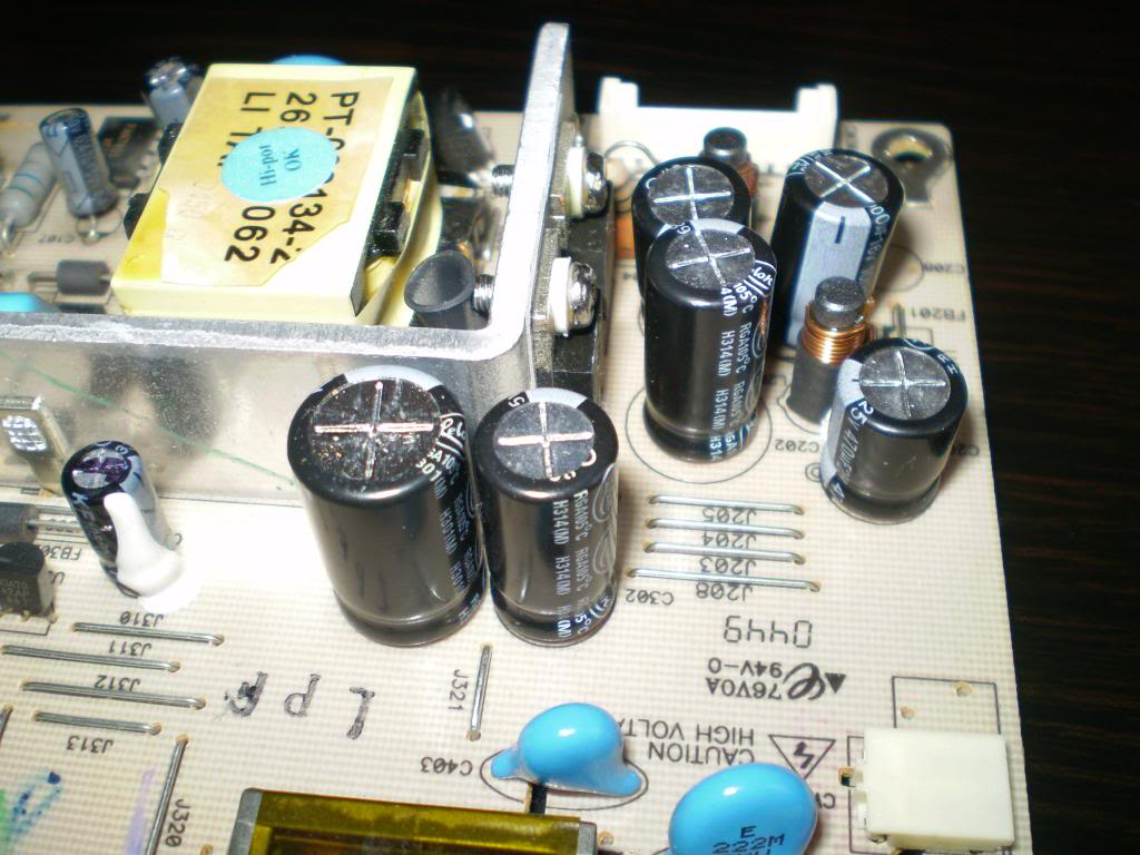

Εδω ο καινούργιος πυκνωτής πριν τοποθετηθεί.

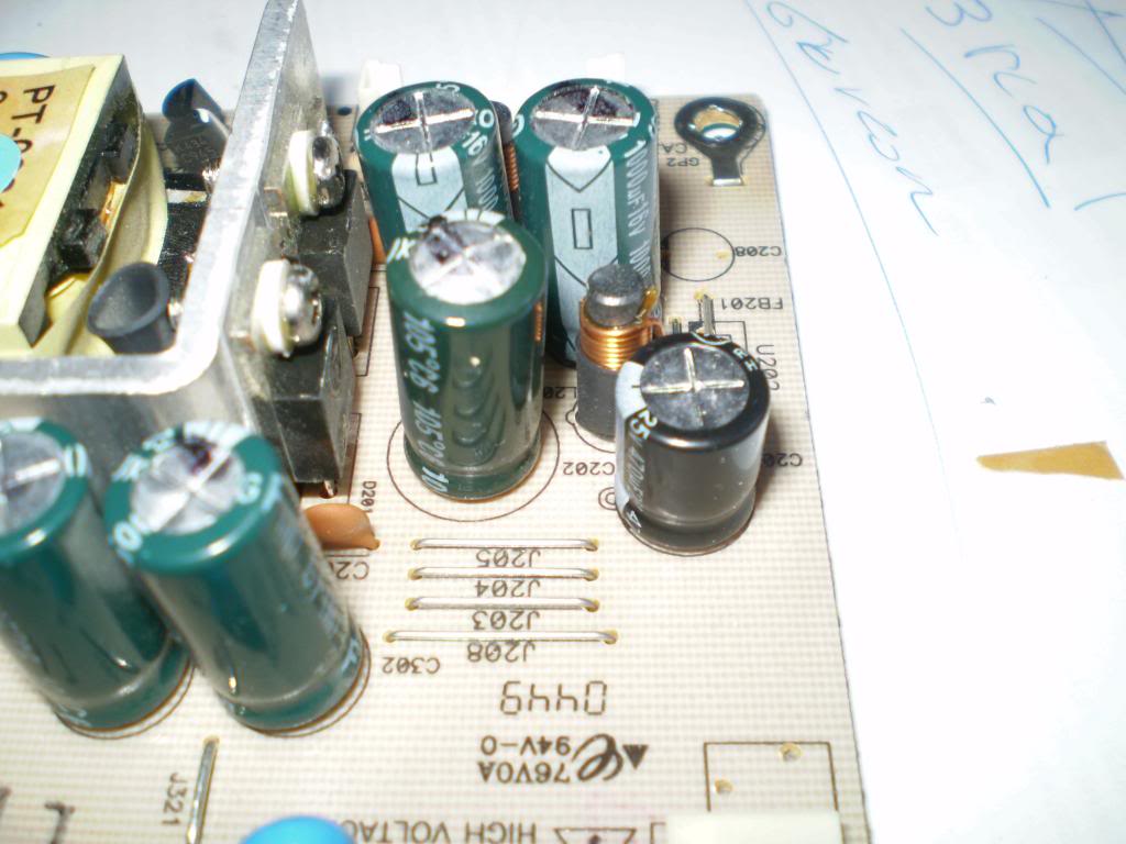

Εδώ τοποθετημένος
Οι κολλήσεις δεν μοιάζουν με τις εργοστασιακές, (δούλεψα με ενα απλό weller 25W καθώς ο σταθμός ειναι off) αλλα θα κρατήσουν πολύ καλα για πολλά χρόνια.
Προληπτικά τους άλλαξα όλους (είχα πολύ στοκ και ηταν και πεσμένοι) για να μην υπάρξει πρόβλημα στο μέλλον
Εδω πέρασα και μερικές από πανω με το κολλητήρι για παν ενδεχόμενο ψυχρών κολλήσεων.

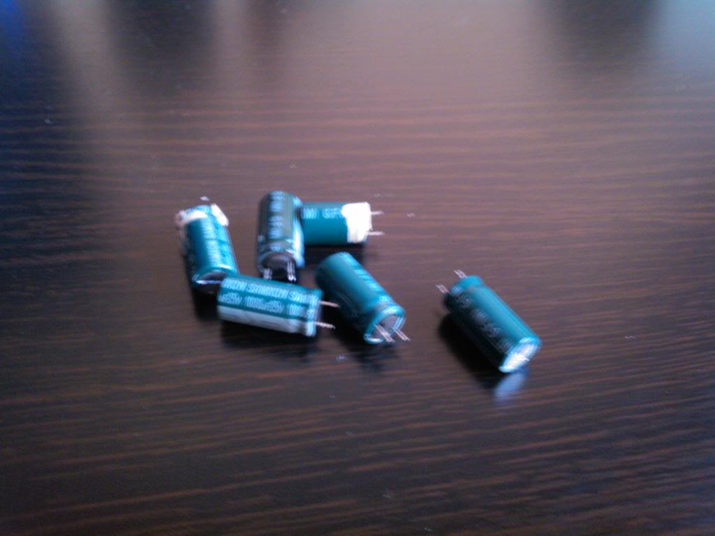

Εδώ έχουμε τους παλιούς. R.I.P....

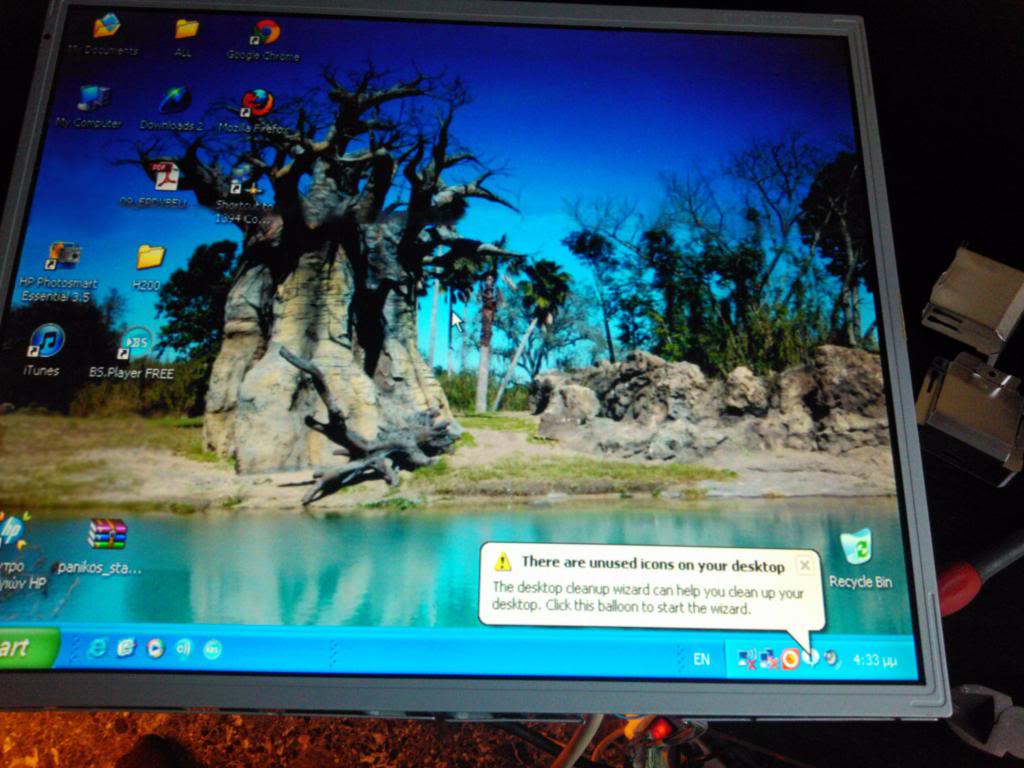

Ολα καλά, αλλη μια συσκευή γλύτωσε την ανακύκλωση. Κόστος επισκευής...... 1,64€!!
Εδώ τοποθετημένος
