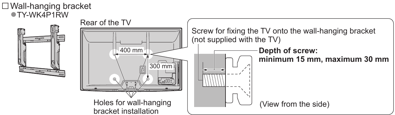

Λόγω αγοράς καινούριας TV θέλω να μεταφέρω την πιστή μου Panasonic TX-P42G20E στην κρεβατοκάμαρα. Θέλω να την τοποθετήσω στον τοίχο με βάση με βραχίονα, έτσι ώστε να μπορεί να "απομακρύνεται" από τον τοίχο και να "έρχεται" πιο κοντά στη θέση θέασης, αλλά και να μπορώ να την "παρκάρω" κολλητά στον τοίχο (όσο γίνεται), για να μην "κλείνει" τον χώρο - εννοείται ότι το μήκος του βραχίονα είναι στα "συν" στις προτιμήσεις και ανάγκες μου. Θα ήθελα επίσης με τη βάση αυτή να μπορώ να ρυθμίζω τη "γωνία" της τηλεόρασης στον κατακόρυφο άξονα αλλά και "δεξιά - αριστερά".
Η τηλεόραση είναι 42 ιντσών, έχει βάρος (χωρίς τη μανίσια βάση της) 20,5 kg και στο "wall mount plate" (συγνώμη για τον αδόκιμο όρο) στην πλάτης της οι βίδες απέχουν οριζόντια 400mm και κατακόρυφα 300mm. Επισυνάπτω και ένα γράφημα, για να καταλάβετε καλύτερα τα κογκολέζικά μου. Η βάση θα βιδωθεί σε ντουβαρένιο ντουβάρι (όχι γυψοσανίδα κτλ).
Θα μπορούσατε να μου προτείνετε κάποια καλή και φτηνή βάση? Στο skroutz είδα διάφορες, αλλά χάνω την μπάλα, επειδή δεν βλέπω καμία να "υποστηρίζει" vesa 400x300 (αυτή δεν είναι η διάσταση για την TV μου?).
Βέβαια βλέπω αρκετές να υποστηρίζουν ξεχωριστούς συνδυασμούς με 400 πλάτος και 300 ύψος, αλλά δεν ξέρω αν το υποστηρίζουν και συνδυαστικά. Πχ αυτή: https://www.skroutz.gr/s/12078194/Brateck-LPA36-443.html - δεν μπορώ να καταλάβω αν με καλύπτει ή όχι.
