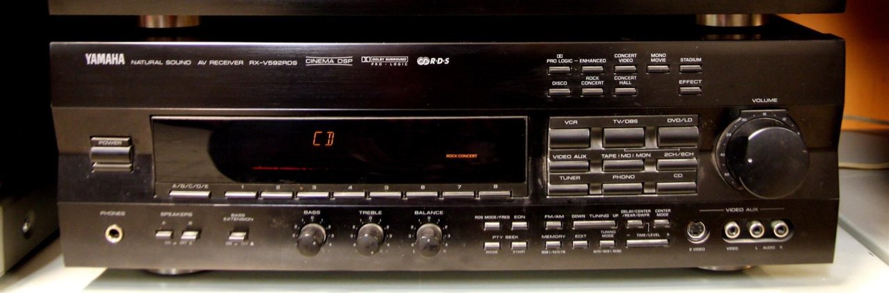

Πριν λιγο καιρο ΄΄κληρονομισα΄΄ εναν ενισχυτη Yamaha RX-V592RDS και 5 ηχεια Energy. Ειναι μοντελο περιπου του 2000 με τα παρακατω specs.

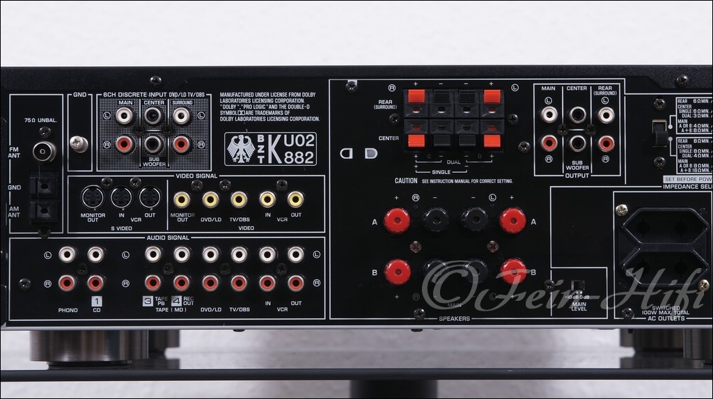

Ο RXV-592 είναι ένας παλιός ραδιοενισχυτής που δυστυχώς η μοναδική του δυνατότητα αποκωδικοποίησης είναι το Dolby Prologic. Θα μπορούσε να "δουλέψει" με ένα DVD Player το οποίο αναγκαστικά θα πρέπει να έχει πολυκάναλη έξοδο 5.1 ήχου ώστε να συνδεθεί με την αντίστοιχη 5.1 είσοδο (6ch discrete input) του YAMAHA και έτσι να απολαύσεις ήχο Dolby Digital / DTS με όποιους περιορισμούς έχει αυτή η συνδεσμολογία. Και με Blu-ray Player το ίδιο αν και νομίζω ότι πλέον δεν υπάρχουν στη χαμηλή-μέση κατηγορία τιμής Blu-ray players που έχουν 5.1 έξοδο ήχου αναλογική, αλλά στη περίπτωση αυτή θα μπορούσες να ακούσεις και τα HD format ήχου π.χ. Dolby Digital Plus, Dolby True HD, DTS Master Audio κλπ.
Όμως και χωρίς 5.1 έξοδο ήχου ένα οποιοδήποτε player (DVD ή Blu-ray) συνδεδεμένο με τη στερεοφωνική του έξοδο ήχου (άσπρο-κόκκινο βύσμα Left / Right stereo audio out) σε μια είσοδο ήχου του YAMAHA (DVD/LD, TV/DBS, VCR IN) θα δώσει ήχο suround δηλ. το παλιό Dolby Prologic.
Για τις επιδόσεις του σε μουσική και αν συνδεθεί με εύκολα μη απαιτητικά ηχεία, θα είναι απλά ο.κ. κατά τη γνώμη μου. Απλά συνδέεις π.χ. ένα CD Player στερεοφωνικά στην είσοδο CD του ενισχυτή σου.
Όσον αφορά τη τηλεόραση μη συνδέσεις τον ενισχυτή πάνω της. Σύνδεσε τη πηγή (π.χ. DVD Player) ηχητικά πάνω στον ενισχυτή και αυτόν με τα ηχεία, και την έξοδο εικόνας της πηγής πάνω στη τηλεόραση. Έτσι θα έχεις να επιλέγεις ξεχωριστά τον ήχο στον ενισχυτή και ξεχωριστά την επιλογή εισόδου εικόνας στη τηλεόραση. Λιγάκι πιο πολύπλοκο από τη σύνδεση όλων των πηγών σε ένα ενισχυτή και από εκεί με μια μόνο σύνδεση με τη τηλεόραση, αλλά γίνεται. Εκτός αν η τηλεόρασή σου έχει είσοδο S-video ή απλή composite οπότε και έτσι γίνεται με τον YAMAHA, συνδέοντας τις πηγές με τέτοιες εξόδους στα αντίστοιχα βύσματα του ενισχυτή και από εκεί στη τηλεόραση. Οι είσοδοι composite του ενισχυτή είναι τα 3 κίτρινα βύσματα (DVD/LD, TV/DBS, VCR IN) και οι S-Video η μοναδική VCR IN. Αντίστοιχες έξοδοι από ένα βύσμα MONITOR OUT.
Η τηλεόρασή σου πρέπει να έχει HDMI input και όχι out όπως γράφεις και τέλος ΜΗ συνδέσεις τον ενισχυτή σε είσοδο μικροφώνου της τηλεόρασης.

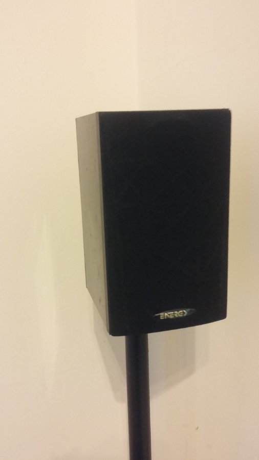

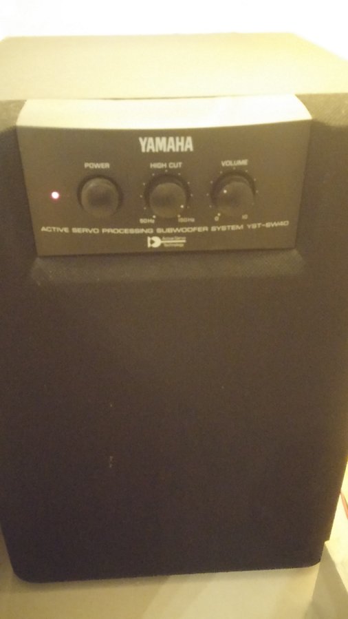

Τα ηχεία που έχω είναι τα παρακάτω και το woofer αντίστοιχα.
Οποτε στο διαταύτα....
1) Κρατάω αυτά που έχω με τους περιορισμούς στις ταινίες και όταν μαζέψω λεφτά αγοράζω έναν ενισχυτή της κατηγορίας Pioneer 924.
(http://www.skroutz.gr/s/5130533/Pioneer-VSX-924.html?from=autocomplete&keyphrase=pioneer+vsx-924 )
και όταν μαζέψω λεφτά αλλάζω και ηχεία? ( το woofer μου φαινεται αρκετό σε κάθε περίπτωση)
2) Αγοράζω αυτό και αχρηστεύω τα yamaha κτλ...
http://www.skroutz.gr/s/4681647/Samsung-HT-H5550.html
Οκ για ταινίες η λύση 2 είναι καλύτερη πιστεύω...αλλά εγώ κυρίως για μουσική θέλω και λίγο ταινίες να μην γκρινιάζει και η γυναίκα.
Εν τέλει όταν λες το υφιστάμενο ηχοσύστημα είναι απλά καλό για μουσική, εννοείς σε σχέση με το samsung είναι καλύτερο ή χειρότερο?
Συγνώμη για την μακροσκελή ερώτηση απλά ήθελα να είμαι συγκεκριμένος.
Ευχαριστώ.
474
362
http://www.skroutz.gr/s/5130533/Pioneer-VSX-924.html?from=autocomplete&keyphrase=pioneer vsx-924 )
Ναι, κρατάς αυτά που έχεις. Και τα Energy ηχεία αλλά και το YST-SW40 είναι ΠΟΛΥ καλύτερα από το σύστημα της 2ης ερώτησης. Οι περιορισμοί στις ταινίες είναι μόνο από πλευράς αποκωδικοποίησης ψηφιακών φορμά ήχου που όπως είπαμε ξεπερνιούνται με ένα player με πολυκάναλη αναλογική έξοδο ήχου. Εγώ αυτό θα έκανα ασυζητητί (αυτό κάνω και τώρα έχοντας ένα ολοκληρωμένο AV ενισχυτή YAMAHA ΑΖ1 με συνδεδεμένο πάνω στη 5.1 είσοδο ήχου του ένα TOSHIBA HD-DVD XE1 ώστε να ακούω Dolby True HD, Dolby Digital Plus κλπ.
Κατά τη προσωπική μου πάντα άποψη ΟΧΙ! Η απάντηση δόθηκε παραπάνω στην ερώτηση 1)
Και για ταινίες και για μουσική το υφιστάμενο σύστημα (που από ότι κατάλαβα αποκτήθηκε δωρεάν) είναι πολύ καλύτερο από το κάθε 5.1 ολοκληρωμένο συνολάκι τύπου Samsung (ξανά προσωπική άποψη...)
Όχι, εννοώ σε σχέση με ένα αμιγώς στερεοφωνικό σύστημα (CD player ή πικάπ / στερεοφωνικός ενισχυτής / ζεύγος καλών ποιοτικών ηχείων. Με το Samsung τη γνώμη μου την έγραψα ήδη και δεν τίθεται σύγκριση...
Μια χαρά είναι οι απορίες σου. Κράτησε αυτά που σου δώσανε, είναι ποιοτικά και μια χαρά (και οι καιροί δύσκολοι!)
