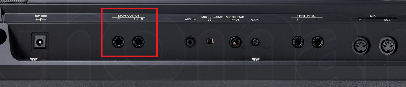

.. είναι συμβατό με τις εξόδους 6.3mm AUX OUT (R + L/R) των αρμονίων Yamaha (συγκεκριμένα του PSR-SX700) για σύνδεση με ηχεία monitor.

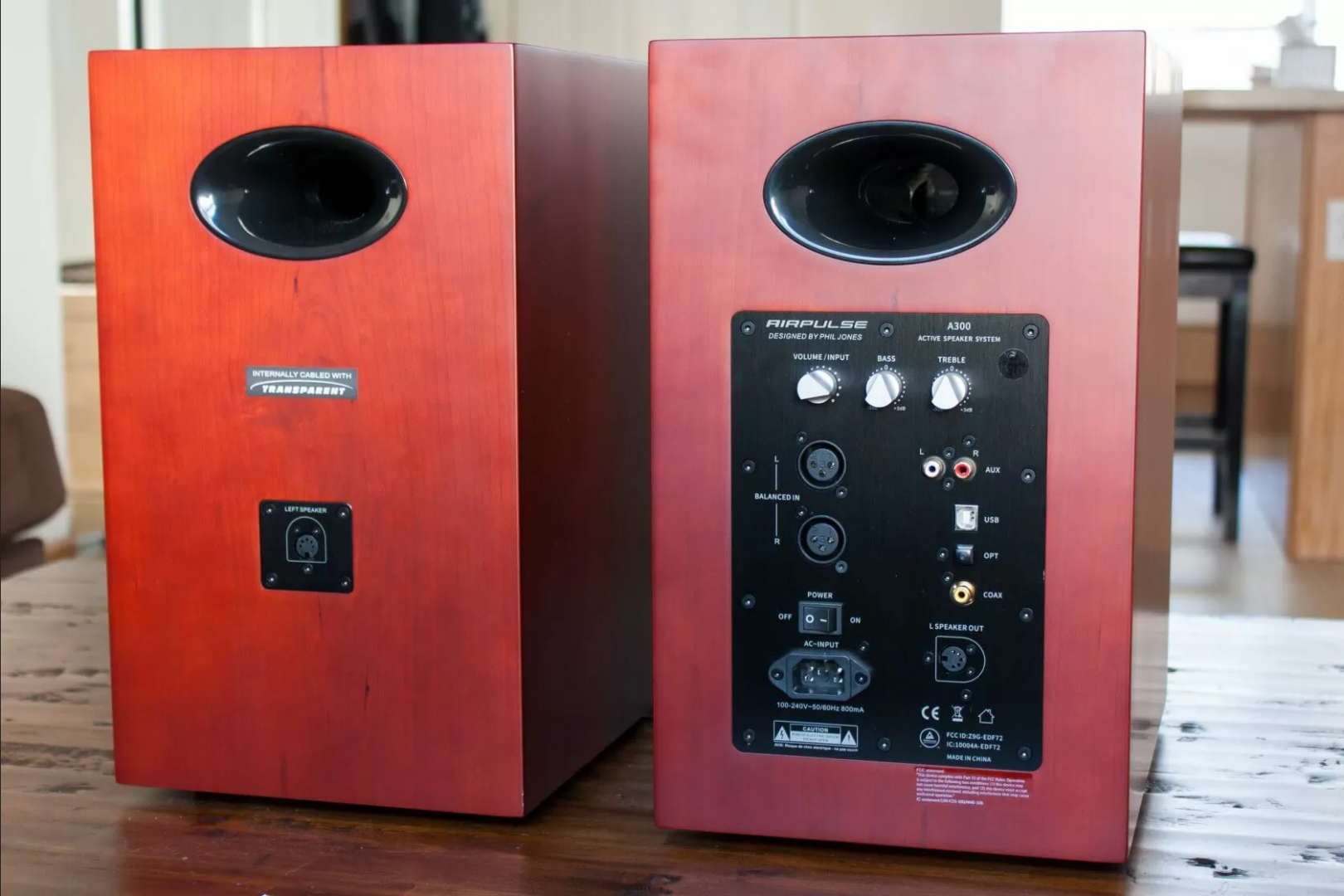

Έχω αυτά τα ηχεία που έχουν "balanced in":
Σαν μεγέθη και τύπο βυσμάτων (male / female) φαίνονται συμβατά, αλλά δεν ξέρω αν το αγοράσω αν θα δουλεύει.
Απλά επίσης το παραπάνω πράσινο καλώδιο μου φαίνεται stereo στη πλευρά 6.3mm, λέτε να υπάρχει πρόβλημα με αυτό;
Ξέρω ότι υπάρχουν και πιο φθηνά στην αγορά, αλλά μου αρέσει που τα συγκεκριμένα έρχονται διπλά και πιο μαζεμένα και έχω κι ένα κουπόνι στο skroutz.
ΥΓ: Το keyboard είναι έτσι από πίσω:

Δεν έχω ξανά ασχοληθεί με balanced / unbalanced συνδεσμολογίες (βασικά δεν ξέρω ούτε τη διαφορά ούτε ήξερα ότι είναι ασύμβατα).
Άρα κοιτάω γι' αυτό το αντίστοιχο:
Θα δω μήπως με εξυπηρετεί και το 2μετρο που είπατε, μήπως γλυτώσω απώλειες σήματος.
Πάντως να σας πω ότι μίλησα με Yamaha USA πριν μέρες και μου είπαν ότι δεν εξυπηρετούν Ευρώπη και να μιλήσω με τη Nakas.
Έστειλα στη nakas και - κλασικά - αντί να μου απαντήσουν για τη συμβατότητα άρχισαν να μου προτείνουν δικά τους καλώδια από το e-shop τους, τα οποία είναι ίδια σαν αυτό που σας επισύναψα στο πρώτο μήνυμα. Βασικά μου προτείνανε και balanced και unbalanced καλώδια.
Βέβαια δεν τους είπα για ποια ηχεία τα θέλω και ότι λένε "balanced in" τα ηχεία μου. Μόνο ότι είναι monitor τους είπα:
Η διαφορά μεταξύ unbalanced (μη-ζυγισμένοης) και balanced (ζυγισμένης) συνδεσμολογίας έγκειται στο ότι :στην μεν μη-ζυγισμένη χρησιμοποιείτε ένας αγωγός που μεταφέρει το σήμα και ένας που χρησιμοποιείτε για την γείωση μεταξύ των συσκευών, στην δε ζυγισμένη χρησιμοποιούνται δύο αγωγοί συν πάλι αυτός της γείωσης.
Σε γενικές γραμμές ο όρος "ζυγισμένη" αναφέρεται στην ισορρόπηση της αντίστασης των αγωγών σήματος και της γείωσης, κατ' αυτό τον τρόπο ο όποιος θόρυβος εισέρχεται μέσω των ηλεκτρομαγνητικών πεδίων στους αγωγούς αφαιρείται και έτσι είναι δυνατή η χρήση μεγάλου μήκους καλωδίων χωρίς απώλειες σήματος και εισαγωγής θορύβων κάτι που κάνει την ζυγισμένη συνδεσμολογία μονόδρομο στην επαγγελματική χρήση, στούντιο, συναυλίες κ.λ.π.
Αν συνδέσεις ένα balanced καλώδιο σε μια unbalanced input/output δεν σημαίνει ότι δεν θα λειτουργήσει, απλά δεν θα λειτουργεί ως "balanced" και τα αντίστοιχα αποτελέσματα.
