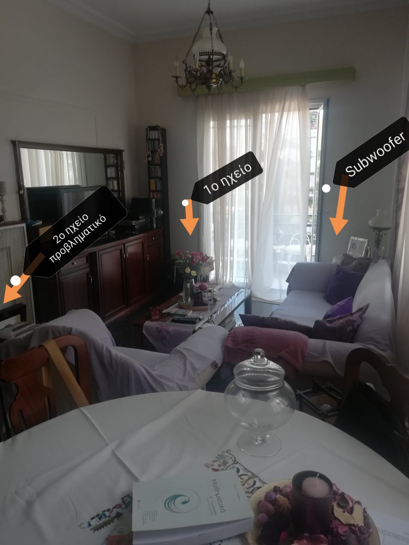

Και μια άποψη του χώρου... Στο βάθος... κήπος, αχνοφαίνεται και το δύσμοιρο στερεοφωνικό (και πού να βλέπατε και πιο πριν που είχα μέσα καί πιάνο καί βιβλιοθήκη καί δεύτερη πολυθρόνα... Έχουν πάει τώρα σε άλλο δωμάτιο 😁)
Άρα μπορούν να συνδεθούν άλλα ηχεία, χρησιμοποιώντας τα καλώδια του Sony.
Αν τα μπάσα ενοχλούν, μπορείτε αρχικά να αποσυνδέσετε το subwoofer.
Μην με πάρετε για τρελή... Όταν αποσυνδέω το sub ο ήχος μου φαίνεται"άδειος"... Μπορεί και λόγω συνήθειας.... Άρα τα Yamaha θα του πήγαιναν; ή θέλω και ενισχυτή οπωσδήποτε;

Εγώ σε χώρο 15-16 τ.μ. έχω ικανοποιητικό αποτέλεσμα με μικρά ενεργά ηχεία χωρίς την ανάγκη αγοράς ενισχυτή καθώς έχουν ενσωματωμένα ενισχυτικά, ένα DAC (digital to analog converter), χρήση sub, αναπαραγωγή και EQ από υπ/στή.
To DAC βελτιώνει την ποιότητα του ήχου από τις ψηφιακές πηγές (κινητό-υπ/στη κλπ, και όχι μόνο).
Πολύ σημαντικό ρόλο στο αποτέλεσμα παίζει επίσης η τοποθέτηση των ηχείων-sub και η θέση ακρόασης φυσικά. ;)
Τα ηχεία τα έχετε χαμηλά, σχεδόν στο πάτωμα? (δεν φαίνεται καλά στη φώτο)
13.564
11.108
Επίσης καλό θα ήταν να βλέπεις τα ηχεία όταν ακούς ή τουλάχιστον τα tweeter τους να βλέπουν το χώρο και όχι κάποιο έπιπλο, γιατί έτσι απορροφώνται οι υψηλές συχνότητες και δεν ακούγονται.

Τα ηχεία τα έχετε χαμηλά, σχεδόν στο πάτωμα? (δεν φαίνεται στη φώτο)
Όχι σχεδόν, στο πάτωμα... Είναι κι αυτό μια σκέψη να πάρω βάσεις...
Επίσης είχα διαβάσει για το "τρίγωνο", οπότε προσπάθησα τα δύο ηχεία δεξιά αριστερά από το σύστημα το sub δίπλα στην μπαλκονοπορτα για να μειώσω λίγο και το νταπα ντουπα... Ανάθεμα κι αν τα έχω σκεφτεί σωστά...

Δεν φαίνεται τώρα αλλά δεν έχουν μπροστά κάποιο έπιπλο πολύ κοντά, εκτός από το προβληματικό που σε απόσταση περίπου 80cm "βρίσκει" την μία πλευρά της πολυθρόνας... 😕 Α. Και το sub το έχω"κρύψει" δεξιά πίσω από την μπαλκονοπορτα...

Τα ηχεία είναι τόσο χαμηλά που τονίζουν και αυτά αρκετά τις μεσαίες - χαμηλές συχνότητες όταν ανεβάζετε εντάσεις, χάνετε και πληροφορία από τις υψηλές.
Η τοποθέτηση δηλ. από μόνη της στην συγκεκριμένη περίπτωση μεγενθύνει το πρόβλημα.
21
8
Άρα με βάσεις ώστε να μην έχουν εμπόδια μπροστά θεωρείτε ότι θα υπήρχε βελτίωση;
