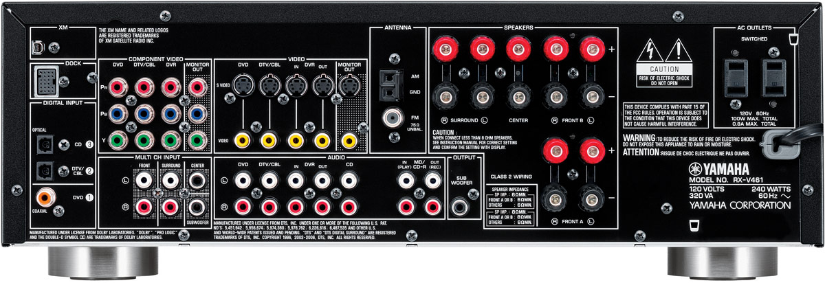

Εχω ένα PS3 και τον ενισχυτή YAMAHA RX-V461 πως μπορώ να συνδέσω αυτά τα δύο για να βγεί ο ήχος, πως ακριβώς λειτουργεί η οπτική ίνα, σε ποιο input θα ακουστεί ο ήχος του PS3 όταν τα παιχνίδια είναι DOLBY.

Έχουμε και την φωτό εδώ για να σου πω πως ακριβώς θα συνδέσεις!!

To λογικό είναι να συνδέσεις ήχο και εικόνα στην είσοδο DTV/CBL.
Aγοράζεις και μια οπτική ίνα και είσαι έτοιμος.
Για καλύτερη εικόνα θα πρέπει να ξέρω σε τι συσκευή εικόνας θα προβάλεις (μοντέλο) για να δούμε και εκεί!
3.385
10
Το PS3 εκτος απο το HDMI εχει και μια οπτικη εξοδο για ηχο.
Με ενα οπτικο καλωδιο λοιπον θα τα συνδεσεις συνδεσεις και τελος.
Οπως λεει κι ο Γιαννης , στην είσοδο DTV/CBL, γιατι αυτη θα σου δωσει σιγουρα 5.1, ενω η απο πανω που λεει CD, μπορει να ειναι μονο stereo, αλλα καλυτερα να διαβασεις το μανιουαλ.
Αν εχεις κι αλλες συσκευες πχ. DVD θα τις συνδεσεις στην πορτοκαλι εισοδο κατω αριστερα.
