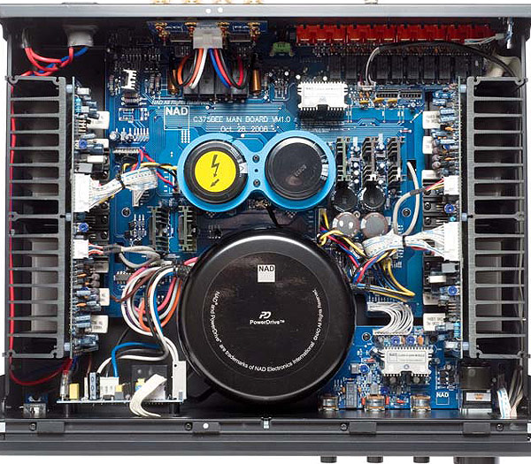

Οπως βλεπετε η γενικη λογικη ειναι η ιδια, μικρες διαφορες στο layout του pcb του C375, με 2 μεγαλυτερους αντι για 4 πυκνωτες στην τροφοδοσια. Θωρακισμενο τροφοδοτικο και γενικα πρεπει να ειναι καλυτερος στο θεμα της τροφοδοσιας κατι που αποτυπωνεται στις τιμες δυναμικης ισχυος για φορτια 2,4Ω:
200W, 365W, 500W IHF Dynamic power into 8, 4 and 2 ohms, respectively (C375BEE)
220W, 340W, 460W IHF Dynamic Power into 8, 4 and 2 ohms, respectively (C372)
Το BEE δηλωνει την φροντιδα σε σημεια του 375 απο τον Bjorn Erik Edvarssen, το συστημα powerdrive με διακριτα ειναι εξελιγμενο, υπαρχει η δυνατοτητα προσθηκης MC/MM Phono Module, και ο ενισχυτης εχει μικρη καταναλωση σε standby mode (>1w)
Περισσοτερα μπορειτε να δειτε στα review του Stereophile κ για τα δυο μηχανηματα.
Απο προσωπικη εμπειρια ακροασης θα ελεγα οτι ο παλιος 372 ειναι λιγο πιο μαλακος οντας πιο κοντα στον παλιο Αγγλικο ηχο της εταιριας, ο 375 ειναι ενα κλικ πιο ανοιχτος και λεπτομερης ψηλα με μια διαθεση ενος κλικ προς την ουδετεροτητα, ενω δινει την εντυπωση οτι εχει λιγο καλυτερο drive. Παραμενει παντα μουσικος ενισχυτης.
