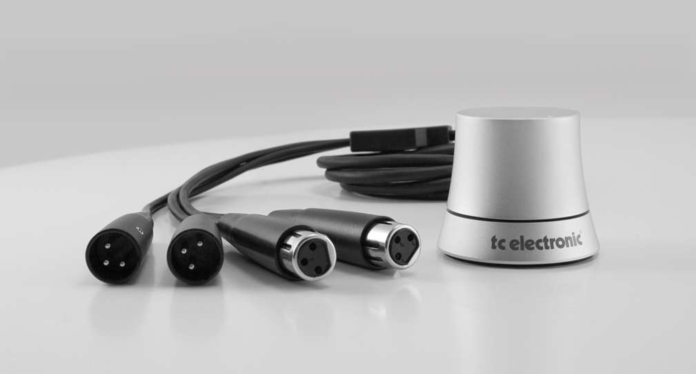

Τι γνώμη έχετε για τα attenuators που κυκλοφορούν;
Διάβασα ότι αυτά : http://www.rothwellaudioproducts.co.uk/html/attenuators.html
λύνουν το πρόβλημα με πολύ καλά αποτελέσματα... Ισχύει;
Τα είχα πριν χρόνια για να υποβαθμίζω την έξοδο απο το CD, είχα ελάχιστη ακουστή διαφορά εκτος βέβαια απο την εξεσθένηση, το θέμα είναι οτι πας στα τυφλά στο αν επαρκούν ως προς το βαθμό εξασθένησης. Τώρα πήρα για τον ενισχυτή ακουστικών τα ρυθμιζόμενα της MONACOR από τον αντιπρόσωπο www.abas.gr.
