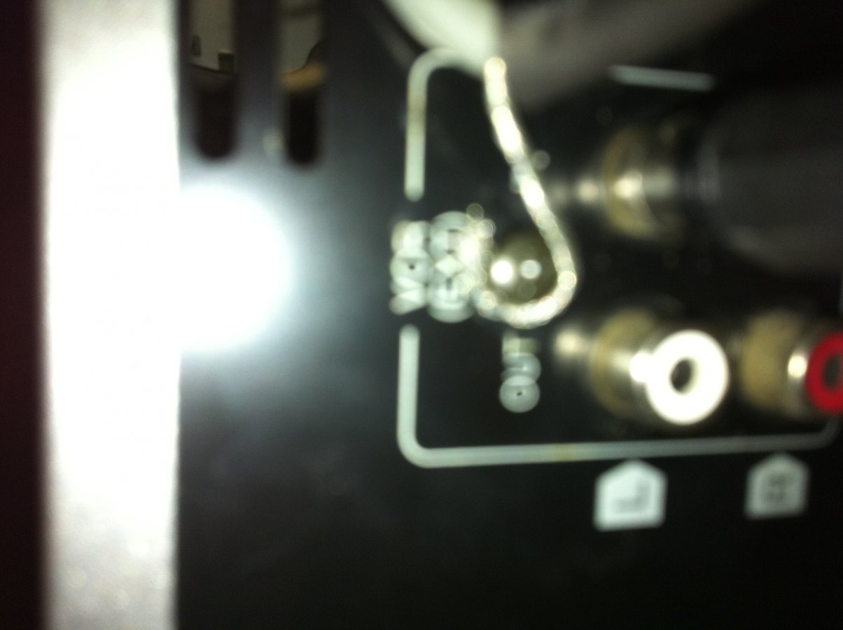

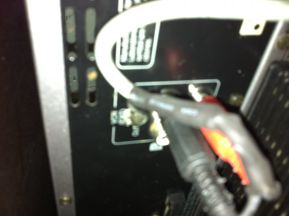

Κοίτα το ηχοσυστημα μου έχει θύρες vcr σόρυ αν λέω άσχετα πράγματα αλλά μόνο αυτές βλέπω πίσω στέλνω και κάποιες φώτο
3.106
678
Κακές οι φωτο μας έβγαλαν τα μάτια και δεν βοήθησαν να καταλάβουμε τι παίζει.
Θέλεις phono stage στο οποίο θα συνδέσεις το πικαπ και το ίδιο στις εισόδους line ή aux του ενισχυτή σου.
