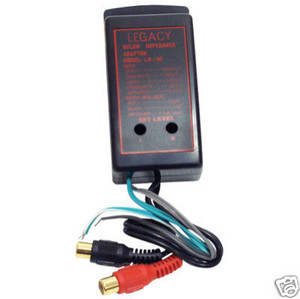

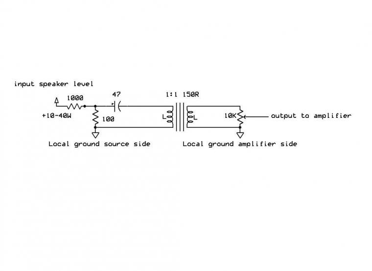

το λοιπον ...το πραγμα ηταν γελοια απλο 1000μετρα καλωδιο τηλεφωνου της ξεφτιλας το οποιο απλωθηκε απο τα συνεργει του δημου απο ακρη σε ακρη αλλα αφεθηκαν αναμονες στα σημεια που εγινε η υποδειξη ... κοστος 110 ευρω
αμεσως μετα τοποθετηθηκαν σε καθε αναμονη συσκευες που υποβιαβαζουν το σημα ηχειων σε σημα line με διαιρετη τασεως με αντιστασεις , συν εναν πυκνωτη που υπαρχει για να κοψει το παραμικρο DC που μπορει να υπηρχε , συν ενα μετασχηματιστη απομονωσης 1:1 150Ω ο οποιος στην ουσια δουλευει σαν DI και παρεχει απομονωμενη γειωση για να αποφυγεις τυχον ground loops συν ενα ρυθμιστικο στην εξοδο ωστε να προσαρμοσεις την εξοδο συμφωνα με τις αναγκες του καθε ενισχυτη η καθε ενργου ηχειου ....τα 12 κομματια 52 ευρω χοντρικη τιμη
Συνολο 162 ευρω Η ολη γραμμη οδηγηθηκε με εναν ενισχυτη hifi 2X60 στα περιπου 25 βαττ τα οποια ηταν υπεραρκετα για να οδηγησουν τα πακακια οπου σε καθε εξοδο μπηκαν ενας ενισχυτης και τεσσερα ηχεια καλυπτωντας περιπου 100 μετρα το καθε σετ ....
Οταν τελειωσαν τα παθητικα συνεχισαμε με ενεργα οπυ καναμε μια κατεβασια στο πρωτο και οδηγησαμε αλλα 3 επισης σε αποσταση συνολικα 100 περιπου μετρων ανα πακετο και τελος καλο τελειως καθαρο χωρις κανενα βομβο και με σχετικα καλη ποιοτητα ηχου και ολα καλα
Φυσικα θα μπορουσα να χρησιμοποιησω DI για την ακριβως ιδια δουλεια αλλα επρεπε να κολλησω βυσματα κλπ τα κουτακια αυτα τα ειχαν ολα ετοιμα , συν οτι τα di τα ηθελα για την πλατεια γαι να παιξουν σε εγχορδα
ακολουθουν φωτο απο την συσκευουλα καθως και το εσωτερικο σχηματικο της για να γινει πιο κατανοητο το πως λειτουργει
