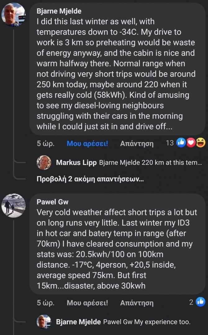

Έχεις δει 10 συχνά με το ID3;
Ναι.
Όποτε μπλέκω σε κίνηση, βλέπω κάτω από 10kwh/100km. Έχω ανεβάσει 8-αρια..
Εχω ανεβάσει διαδρομές μικτής οδήγησης, εντός κι εκτός πόλης, στα 35 χιλιόμετρα απόσταση μου βγάζει περί τα 11,5 kwh/100km πηγαίνοντας με τα όρια ταχύτητας, νορμάλ.
Άμα τρέχω, όπως σήμερα που πήγαινα 120 στον περιφερειακό γιατί άργησα, πιάνει τις 15 kWh /100km (σήμερα ήταν 14,7).
Εχω ανεβάσει ταξίδι στο Βόλο, με ταχύτητες εθνικής οδού, έχω ανεβάσει ταξίδι στη Χαλκιδική, στα Γιάννενα, έχω ανεβάσει ένα σωρό παραδείγματα, μέχρι που έγινα κουραστικός επί τούτου και σταμάτησα, απεδείχθη ότι χρειαζόταν να αποδειχθεί, έδωσα άπειρα στοιχεία, μπορείς να ψάξεις σε παλιότερες αναρτήσεις.

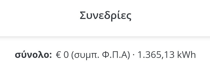

Πάντως επειδή σα το τζάμπα δεν έχει,🤣😂 προσωπικά, από τις ~3.300kwh που έχω καταναλώσει, οι 1300 ήταν τζάμπα από τη ΔΕΗ
Και τουλάχιστον 1300 ήταν τζάμπα από τα ξενοδοχεία που πέρασα τις διακοπές μου το καλοκαίρι.
Κι άλλες, τζάμπα, αλλού. 🤣😂
Μέχρι και στο Leroy έχω γεμίσει τζάμπα. Πάω στο τζάμπα ακόμα και για καφέ. 🤣😁😂
Ζήτημα είναι αν έχω πληρώσει 500kwh για τα ~14 χιλιάδες χιλιόμετρα που έχω κάνει.. 🤣😁😂
