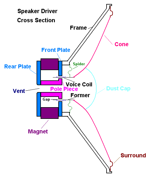

Βλέπουμε λοιπόν παραπάνω ένα ηλεκτροδυναμικό μεγάφωνο σε διατομή. Αποτελείται από έναν κώνο (=cone :p ) που προσαρμόζεται πάνω στο σασί του μηχανικά με μιαν ανάρτηση, η οποία συνήθως βρίσκεται σε δύο θέσεις: την "αράχνη" (=spider) και το "γύρω-γύρω" (=surround). Στο κέντρο του ο κώνος έχει κολλημένο έναν κύλινδρο (=former), πάνω στον οποίο είναι τυλιγμένο μονωμένο σύρμα σε σχήμα πηνίου (=voice coil).
Ας δεχτούμε ότι το μεγάφωνο βρίσκεται σε θέση ισορροπίας και εμείς πάμε και το μετακινούμε λίγο. Τότε η ανάρτηση τεντώνεται και, όταν το αφήσουμε ήσυχο, επαναφέρει το μεγάφωνο στην θέση ισορροπίας. Εφ' όσον η ανάρτηση συμπεριφέρεται γραμμικά, η δύναμη επαναφοράς έχει μέτρο ανάλογο της αρχικής απομάκρυνσης από τη θέση ισορροπίας και φορά αντίθετη από την της απομάκρυνσης. Συνεπώς
F=-kx
όπου χ η απομάκρυνση που προκαλέσαμε και k μία σταθερά, την οποία ας ονομάσουμε "ελαστικότητα" στο περίπου.
Όταν όμως μία μάζα απομακρύνεται από τη θέση της και τότε τείνει να επιστρέψει σε αυτήν υποχρεωμένη από μία δύναμη ανάλογη της απομάκρυνσης, αυτό-όλο-το-πράγμα λέγεται "αρμονικός ταλαντωτής" και πολύ θα διευκολυνθείτε εάν κάνετε μία επανάληψη περί αρμονικών ταλαντώσεων, π.χ. εδώ: http://en.wikipedia.org/wiki/Driven_harmonic_motion ή σε κανένα βιβλίο Φυσικής που όλο και κάπου θα 'χει ξεμείνει. Διότι για φιλομαθείς σας κόβω "happy_1"
F=-kx
Πολύ μεγάλη υπόθεση αυτή που γίνεται από πολλούς και πολύ απλοϊκή. Διότι καμία ανάρτηση και σε κανένα μεγάφωνο δεν συμπεριφέρεται αρμονικά. Η κύρια πηγή μη γραμμικότητας σε ένα ταλαντούμενο σύστημα, όπως το ηλεκτροδυναμικό μεγάφωνο, είναι οι αναρτήσεις του και στην περίπτωση του μεγαφώνου, είναι κυρίως η εσωτερική του ανάρτηση (αράχνη). Επίσης με την πάροδο του χρόνου και την "χαλάρωση" των εξωτερικών αναρτήσεων (κυρίως λόγω πολυμερισμού τους), η μη γραμμικότητα αυξάνεται...
Για σύντομη επανάληψη δείτε στο βιβλίο Φυσικής Γ. Παιδείας της β' Λυκείου και για μια πιο καλή ανάλυση των ταλαντώσεων δείτε στο βιβλίο Φυσικής κατεύθυνσης της γ' Λυκείου...
Έτσι είναι βεβαίως, αλλά εάν έχουμε σκοπό να συναγάγουμε τις αρχές λειτουργίας, πρέπει να ασχοληθούμε με τα φαινόμενα ως ιδεατά, έστω και αν αυτό έχει εφαρμογή μόνο για απειροστά μεγέθη.

Όπως λέγαμε λοιπόν, ο κώνος-και-τα-παρελκόμενά-του είναι ένας αρμονικός ταλαντωτής μάζας Μ, ανηρτημένος από ελαστικά στοιχεία των οποίων η "ελαστικότητα" περιγράφεται από την σταθερά k. Η σταθερά αυτή περιγράφει το πόση δύναμη χρειάζεται για να απομακρύνει τη μάζα Μ από τη θέση ισορροπίας της κατά κάποιο μήκος. Αν λοιπόν δύναμη 1 Νewton μετακινεί τη μάζα κατά ένα μέτρο, τότε η k έχει την τιμή ... 1 N/m "happy_1". Στα μεγάφωνα συνηθίζεται όμως να χρησιμοποιούμε το αντίστροφο αυτού του συντελεστή, τον οποίο ονομάζουμε ενδοτικότητα (=compliance), εκφράζει το πόσο απομακρύνει μία δύναμη τον ταλαντωτή μας από τη θέση ισορροπίας και προφανώς εκφράζεται σε μονάδες m/N (μέτρο ανά Νιούτον).
Πιο συγκεκριμένα, πρόκειται για μηχανική ενδοτικότητα, διότι αφορά μόνο στα μηχανικά στοιχεία του ταλαντωτή και όχι στα ηλεκτρικά, τα οποία θα συνεξετάσουμε αργότερα. Θα ονοματίσουμε λοιπόν αυτη την σταθερά Cm (compliance, mechanical).
Και για να ολοκληρώσουμε με τα του ελεύθερου ταλαντωτή, η ταλαντούμενη μάζα Μ δεν περιλαμβάνει μόνο την κινούμενη μάζα του κώνου-και-των-παρελκομένων-του (το κομμάτι που μπορούμε εύκολα να ζυγίσουμε στο εργοστάσιο, πριν την συναρμολόγηση), αλλά και μία μάζα αέρα που βρίσκεται στη γειτονιά του κώνου και συμπαρασύρεται στην ταλάντωση. Η μάζα αυτού του αέρα δίνεται από τον τύπο:
Ma=(ρd3)/3 (όπως καταλαβαίνετε, το d3 είναι d στον κύβο, αλλά δεν έχω καταφέρει ακόμη να υλοποιήσω τις συμβουλές σας για τον Equation Editor :happy_5:)
όπου ρ η πυκνότητα του αέρα και d η διάμετρος του κώνου. Ο τύπος αυτός δεν ξέρω πώς συνάγεται "happy_1" και, αν κάποιος το κρίνει σκόπιμο, μπορεί να το παραθέσει. Δεν έχει πάντως ιδιαίτερη σημασία, όπως δεν έχει ιδιαίτερη σημασία η διαφοροποίηση της μάζας του κώνου και της μάζας του γειτονικού αέρα, διότι οι κατασκευαστές συνήθως δίνουν ως "κινούμενη μάζα" τη συνολική μάζα, κώνου και αέρα.
Στην επόμενη ενότητα θα εξετάσουμε τα χαρακτηριστικά του κύριου συντονισμού του μηχανικού συστήματος που περιγράψαμε, δηλαδή την συχνότητα συντονισμού (Fs) και τον μηχανικό συντελεστή ποιότητας (Qms).
