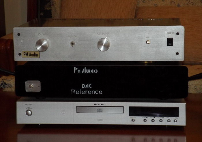

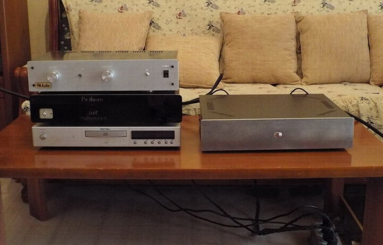

Ε, βάλτε και 1-2 φωτογραφίες ντε, να θαυμάσουμε εκ του μακρώθεν!
Μιας και το ζήτησες, έβγαλα δυο φωτογραφίες του συστήματος που οδηγεί τώρα τα ηχεία!
Το σασί του DAC προέρχεται από παλιό CD-player! Για να καλυφθούν τα κενά των διακοπτών και του μηχανισμού κολλήθηκε χαραγμένο σκούρο πλέξι-γκλας, αφήνοντας μόνο το διακόπτη on/off και το Led στη θέση τους.
Υ.Γ. Αφού με ανέχετε ακόμα η μάνα μου να κάνω έτσι το σαλόνι της χαρά στην υπομονή της!

ωραια δουλεια πετρο.
αν εχεις ανεβασε και καμια φωτο απο τα εντοσθια
αυτου του class d.
