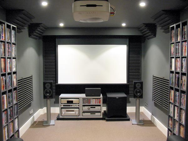

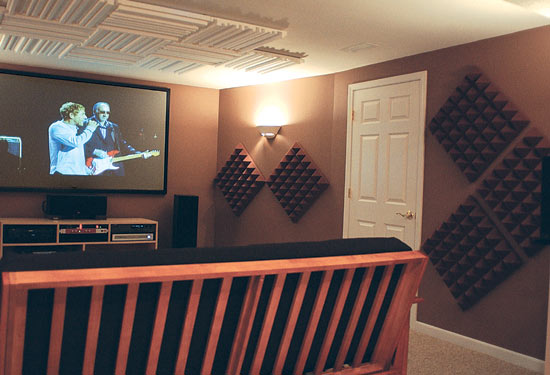

Κοιτα στις φωτο μια δουλεια της auralex που μπορεισ να την κανεις με ολα τα συναφη υλικα και οχι μονο auralex.
