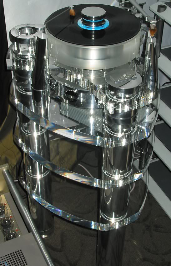

Θα μπορούσαμε εδώ να παραθέσουμε την προσωπική μας
εκτίμηση.
Ξεκινώ καταγράφοντας την δική μου άποψη.
Είναι μια άποψη που στοιχειοθετείται με αρωγό μια σειρά
από συγκεκριμένα προαπαιτούμενα.
Ποια είναι τα κυριότερα από αυτά;
2.868
250
Απάντηση: Η ΚΑΛΥΤΕΡΗ ΑΝΑΛΟΓΙΚΗ ΠΗΓΗ ΟΛΩΝ ΤΩΝ ΕΠΟΧΩΝ !!!
1) Ένα πικάπ θα πρέπει να
μην επηρεάζεται από εξωγενείς
κραδασμούς και κάθε είδους εξωτερικούς μηχανικούς
διεγέρτες.
2) Θα πρέπει να διαχειρίζεται τους συντονισμούς που
εισάγουν τα κινούμενα ή παλλόμενα υποσυστήματα του με
τρόπο που η καταγεγραμμένη στο βινύλιο πληροφορία θα
φτάνει αλώβητη και αναλλοίωτη στο προπροενισχυτικό
στάδιο.
3) Θα πρέπει να περιστρέφει το πλατώ-φορέα του δίσκου με
την μέγιστη σταθερότητα στην επιθυμητή συχνότητα
περιστροφής.
2.868
250
4) Θα πρέπει να κάνει επίπεδο τον δίσκο βινυλίου
εξομαλύνοντας τις γνωστές στρεβλώσεις του υλικού
επιτυγχάνοντας παράλληλα πλήρη επαφή κάθε σημείου του
δίσκου με το ματ ή την επιφάνεια του πλατώ (εφόσον δεν
χρησιμοποιείται ματ).
5) Θα πρέπει ενδεχομένως να αντιμετωπίζει το πρόβλημα
της εκκεντρότητας των δίσκων που σχεδόν πάντα είναι
υπαρκτή.
6) Θα πρέπει να εξασφαλίζει ισχυρότατη σύζευξη του
δίσκου και του πλατώ-ματ (στοιχείο που αποδεδειγμένα
ελέγχει αποτελεσματικά συντονισμούς και την ανεπιθύμητες
δράσεις της ακίδας στην μάζα του βινυλίου).
7) Τα κινούμενα μέρη θα πρέπει να έχουν αμελητέες τριβές
και οι κατασκευαστικές ανοχές-αποκλίσεις (από το ιδανικό)
των μερών αυτών να είναι κοντά στο μηδέν.
2.868
250
Ένα πλατώ που θα διεκδικήσει την κορυφαία θέση θα
πρέπει να ανταποκρίνεται επαρκώς τουλάχιστον στα
παραπάνω προαπαιτούμενα.

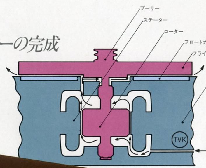

Η δική μου εκτίμηση είναι ότι το κορυφαίο πλατώ που
φτιάχτηκε ποτέ είναι αυτό.
2.868
250
Μια εκπληκτική υλοποίηση υψηλής ακρίβειας και
δυνατοτήτων-χαρακτηριστικών από τον κατά τεκμήριο
σπουδαιότερο κατασκευαστή πικαπ στην ιστορία του
βινυλίου.
Τι έχουμε εδώ;
2.868
250

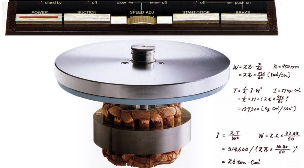

α)εκπληκτικά αδρανειακά χαρακτηριστικά που οδηγούν σε
απίστευτεςμετρήσεις της τάξης των 26 τόνων/cm2 .
Μοτέρ που ντρέπονται να το κοιτάξουν στα μάτια δεκάδες
κινητήρες που χρησιμοποιούνται σε σύγχρονους
φανφαρόνικους ακρυλικούς γαργαντούες.
2.868
250

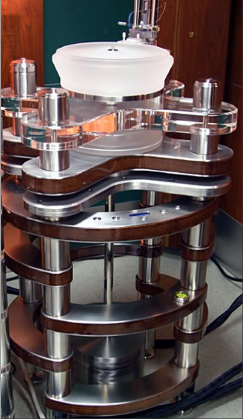

γ) Χυτός βαρέως τύπου θάλαμος του μοτέρ με ειδικές
αποσβεστικές ιδιότητες.

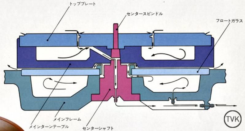

δ)Αναρρόφηση του αέρα κάτω από τον δίσκο ! Προς τούτο
χρησιμοποιείται ένας σοφιστικέ συνδυασμός ηλεκτρικών
αντλιών ,ηλεκτρονικών στοιχείωνκαι αισθητήρων ! Το
αποτέλεσμα είναι να "κολλάει" με απίστευτη δύναμη
ο δίσκος στο πλατώ. Ο δίσκος "επιπεδοποιείται" και
ανεπιθύμητα φαινόμενα στην μάζα του βινυλίου
εξουδετερώνονται.
Κανένας σφιγκτήρας-κλάμπ και κανένας περιφερειακός
δακτύλιος μεταλλικός ή μη δεν μπορεί να καταφέρει τέτοιου
είδους αποτέλεσμα.
2.868
250

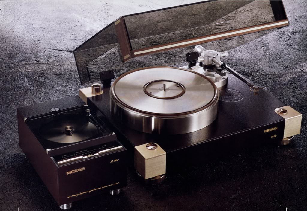

ε) Ένας εντυπωσιακός συνδυασμός υλικών-μετάλλων-
κραμάτων που οδηγεί σε ένα τέλειο μηχανουργικό
επίτευγμα που ίσως προβληματίσει κάποιους από εκείνους
που το απέκτησαν αφού εκτός των άλλων ζυγίζει (συνολικά)
κοντά στα 100 kg.
