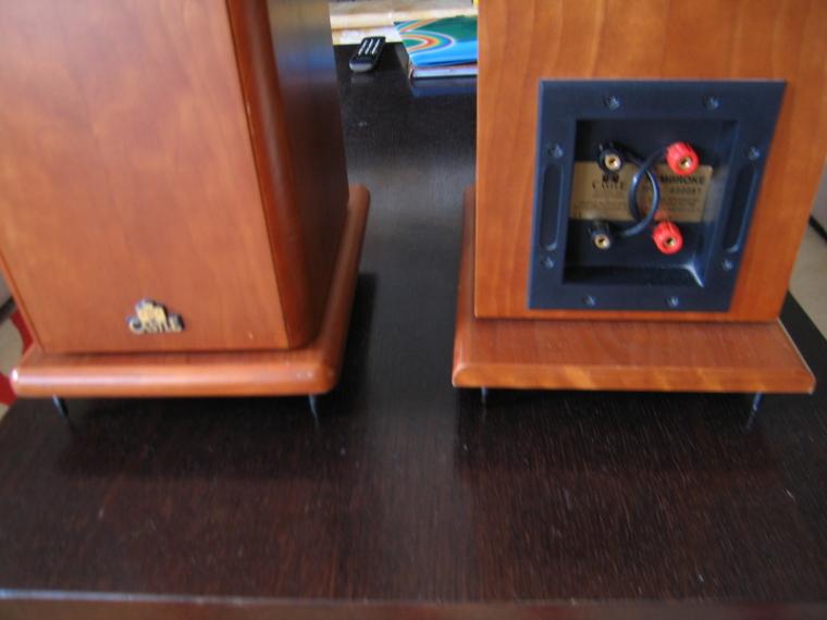

λοιπόν ... έχουμε 2 ενισχυτές (AV & stereo) αλλά ένα ζεύγος ηχεία
Τα ηχεία έχουν διπλές μπόρνες και είναι βραχυκυκλωμένες
είναι δυνατόν να είναι και οι 2 ενισχυτές συνδεμένοι - ένας σε κάθε σετ μπορνες ?
ή θα πρέπει να βάζω - βγάζω κάθε φορά καλώδια?
Φυσικά το ένα σύστημα θα παίζει κάθε φορά
Βέβαια πάντα υπάρχει η περίπτωση να ξεχαστώ ή τα πιτσιρικια να τα ανάψουν όλα, οπότε τι θα γίνει? θα τα πάρω όλα στο χέρι? :111::116:

να τα βαζοβγάζεις.

Οχι δεν γινεται.Θα προκαλεσεις ζημια στους ενισχυτες σου.
Αν οπωσδηποτε θες να το δοκιμασεις,μπορεις να δοκιμασεις δυο διπλους διακοπτες καλης ποιοτητας ή ενα τετραπλο.

Εγώ πάλι θα σου πω πως αν είσαι 100% σιγουρος πως ποτέ δε θα ανοίξεις και τους 2 ενισχυτές ταυτόχρονα, ούτε καν για δοκιμή, τότε πρακτικά δε θα έχεις πρόβλημα.

Εχω την εντύπωση οτι οι ενισχυτές και σβηστοί έχουν πολύ χαμηλή αντίσταση εξόδου (άν κάνω λάθος κάποιος που ξέρει ας διορθώσει) οπότε αυτός που θα δουλεύει θα "δεί" αντίσταση πολύ χαμηλή (παράλληλα το ηχείο και την έξοδο του άλλου) οπότε άν δεν έχει καλή προστασία (αυτός που θα δουλεύει) κάτι θα κάψεις...

ΟΚ ευχαριστώ για τις απόψεις, δεν θα το ρισκάρω
επόμενη λύση --> τελικός με δύο εισόδους υπάρχει?
