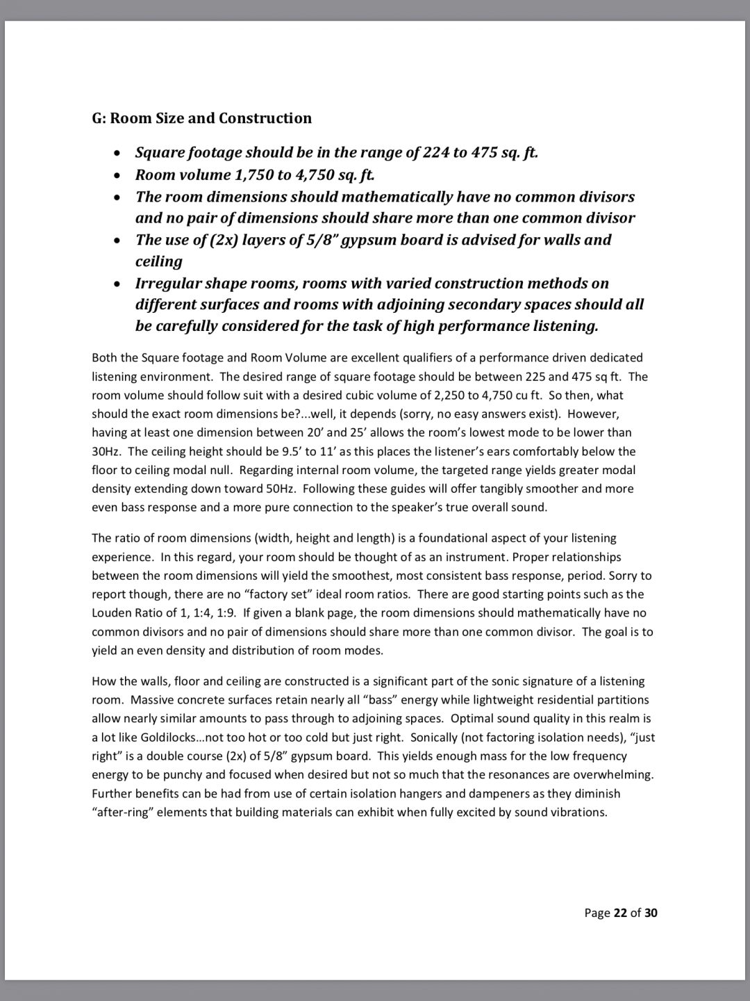

- Shoebox . . . όχι αποκλειστικά οι εικονιζόμενες διαστάσεις , αλλά οι αναλογίες . . .

Στο διαολο να πανε κι αυτοι, με τα κιουμπικ φιτ τους και τις ιντσες τους και τα παουντς τους και ολες αυτές τις ανωμαλες μοναδες.
SI ρε!
SI, Συστέμ Ιντερνασιονάλ! ΙΝΤΕΡΝΑΣΙΟΝΑΛ!
Μας εχουνε φαει τα σκώτια >:(
