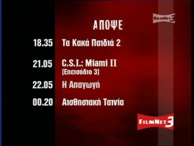

Από τα τέλη του 1995, στις περιοχές της χώρας μας που δεν καλύπτονταν από αναμεταδότες του αναλογικού FILMNET, κάθε καφετέρια που ήθελε να έχει πελάτες τα Σαββατοκύριακα, εξοπλίζονταν με κάτοπτρο 1,2μ. και μάλιστα με μοτέρ για πάνω-κάτω κίνηση και όχι δεξιά – αριστερά! Ο στόχος είναι η λήψη του ασταθούς δορυφόρου Eutelsat 1 F4 στις 25,5 μοίρες ανατολικά που αναμεταδίδει το FILMNET. Ο δορυφορικός δέκτης συνδυάζεται με τον αποκωδικοποιητή Cablecrypt της εταιρείας και συνδρομή.
Μόλις το SUPERSPORT γίνεται χωριστό κανάλι, το ενδιαφέρον εκλείπει, για να αναζωογονηθεί πάλι μετά τον Αύγουστο του 1996, όταν στον ίδιο δορυφόρο τα FILMNET-SUPERSPORT εκπέμπουν ψηφιακά και μάλιστα χωρίς σοβαρή κωδικοποίηση!
Τον Ιανουάριο του 97 τα 2 κανάλια μετακομίζουν στον ισχυρό και σταθερό Hot Bird 2 (13 Ε), αλλά τον Μάρτιο γίνεται «σκληρή κωδικοποίηση» και χρησιμοποιούνται πλέον μόνο για την τροφοδοσία των επίγειων αναμεταδοτών. Το ψηφιακό πακέτο της Nova ξεκίνησε τελικά στα τέλη του 1999.

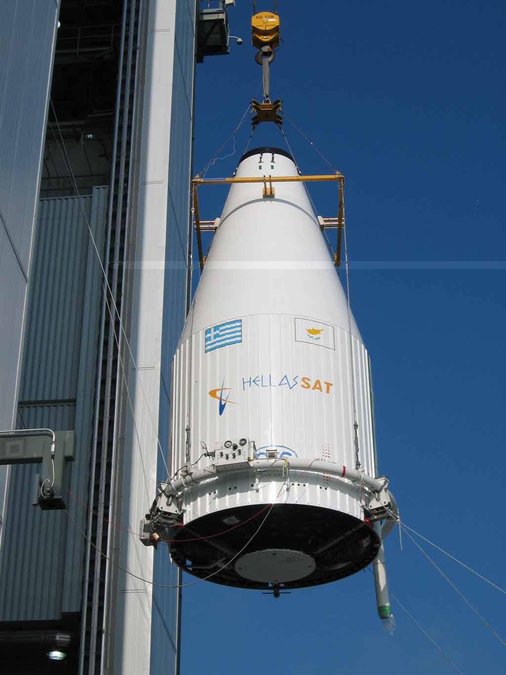

Τον Μάιο του 2003 ο ελληνικός ΟΤΕ εκτοξεύει τον πρώτο ελληνικό δορυφόρο σε γεωστατική τροχιά, τον Hellas Sat 2 στις 39 μοίρες ανατολικά. Η λήψη στην χώρα μας είναι φυσικά πανεύκολη, ο οργανισμός βρίσκει πελάτες στις βαλκανικές χώρες αλλά δεν καταφέρνει να πείσει την Nova να μετακινηθεί από τις 13 ανατολικά. Από ελληνικά κανάλια θα εκπέμψουν μόνο κάποια μικρά και ορισμένα ραδιόφωνα ενώ και το ίδιο το πακέτο του ΟΤΕ ξεκινά την δορυφορική του μετάδοση στα τέλη του 2011 από τις 9 μοίρες ανατολικά. Ο δορυφόρος και τα δικαιώματα της τροχιακής θέσης θα πουληθούν τελικά στον Arabsat τον Φεβρουάριο του 2013.

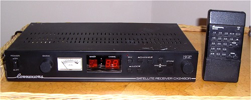

Ωραιες εποχες αλλα δυσκολες και ακριβες, τοτε οι δεκτες ηταν εργοστασια οπως ο Chaparal, Drake, το πρωτο HD δορυφορικο συστημα D2-Mac ....
