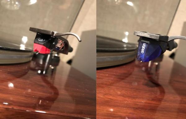

Η συνολική χωρητικότητα που βλέπει η κεφαλή του πικάπ μας πρέπει να μετριέται με καλιμπραρισμένο Capacitance Meter , με τα probes του οργάνου να λαμβάνουν τη μέτρηση από τους ακροδέκτες των μικρών καλωδίων του κελύφους του βραχίονα (headshell lead wires).
Χωρίς να είναι συνδεδεμένη η κεφαλή, προφανώς.

Στη Θεσσαλονίκη δεν έχουμε και πολλές επιλογές. Θέλω να πάω στο μαγαζί το πικάπ για να τοποθετήσουν την κεφαλή και να κάνουν τις ρυθμίσεις. Grado δεν βρίσκω, παρά μόνο ortofon και Audio Technica, από αυτές που αναφέρθηκαν. Αν αυτός που πουλά τις Audio, τις τοποθετεί και κάνει τις ρυθμίσεις, τότε θα προτιμήσω την Audio Technica AT VM95ML. Πώς συγκρίνεται αυτή με την ortofon 2M Blue; Η ortofon είναι περίπου 40 ευρώ πιο ακριβή.
Προτείνω την Ortofon 2M Blue.
Με τις AT VM95 είχα κάποιες λίγες απώλειες καθώς με το παραμικρό χτυπημσ είτε έφευγε το διαμάντι από το cantilever είτε στράβωνε το ίδιο το cantilever οπότε και έπρεπε να αντικατασταθεί το στέλεχος της βελόνας το οποίο ευτυχώς διατίθεται ως ανταλλακτικό.
Οι Ortofon αποδίδουν καλύτερα και γενικώς είναι καλύτερες κατασκευαστικά.
5
4
Καλησπέρα, ΧΡΟΝΙΑ ΠΟΛΛΑ και ΚΑΛΗ ΧΡΟΝΙΑ.
Στο πικάπ τοποθετήθηκε η Audio Technica VM95SH.
Η ακρόαση αισθητά καλύτερη, πιο καθαρή και περισσότερο αναλυτική.
Σας ευχαριστώ για τις προτάσεις σας και ιδιαίτερα για τον φίλο με τις grado.
