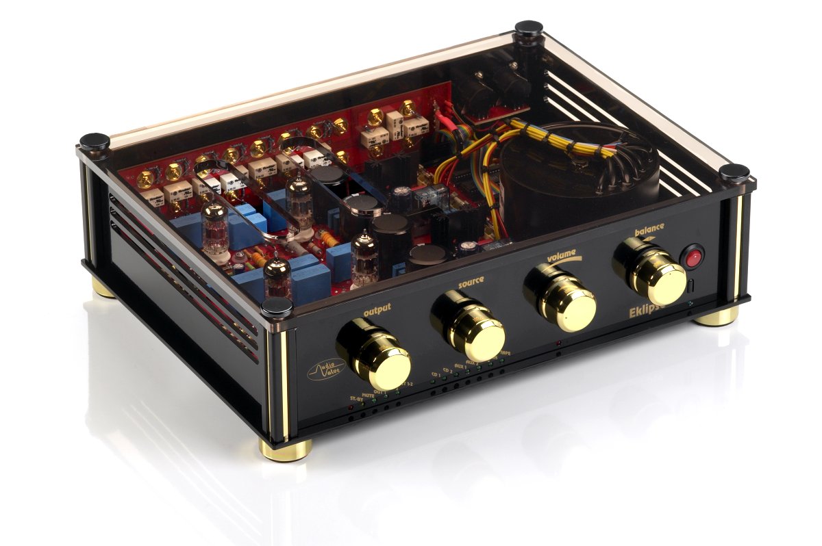

Βασίλη, υπάρχει δυνατότητα να μας ανεβάσεις μια φωτό του εσωτερικού κόσμου του προενισχυτή;

Θα προσπαθησω, απλα πρεπει να φορτησω λιγο την μπαταρια της φωτογραφικης γιατι δεν την πολυχρησιμοποιω.

Ωραια και πως βαζουμε φωτογραφιες απο το αρχειο του υπολογιστη μας?

Πανο σ ευχαριστω για την φωτο (εγω ακομη δεν μπορω να ανεβαζω φωτογραφιες:120:)
Θαναση οι λυχνιες ειναι JJ ECC82, ομως αυτες που αλλαξα ενω μοιαζουν απολυτως ιδιες ωστοσο το πρωτο C μου μοιαζει σαν αναποδο! Ισως ξεβαψε λιγο ισως ομως και να ειναι κατι αλλο. Οπως και ναχει ο ηχος ειναι ιδιος οποτε ολα καλα. Τις δοκιμες για την καμενη λαμπα θα τις κανω την Κυριακη.
