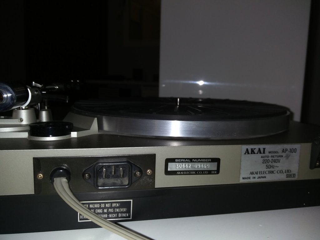

Καλησπέρα σας! Έχω το συγκεκριμένο πικάπ και σκέφτομαι να του αλλάξω την καλωδίωση του βραχίονα διότι δεν παίζει το δεξί του κανάλι..
Επι της ευκαιρίας θα αλλάξω και την κεφαλή του..Να βάλω μια της προκοπής..Σκέφτομαι για την Αudio Technica AT120E..

Ασφαλώς και θα είναι καλύτερο μετά τις αλλαγές. Τα καλώδια είναι ενσωματωμένα, σωστά; (ήχου & ρεύματος)
Κ
κιμωνhifi
Ποια ακριβώς έκδοση έχεις; του ρεύματος είναι "μαμά" αποσπώμενο;
Κ
κιμωνhifi
Αν του ρεύματος είναι το παλιό βάλε ένα νέο, απλό, μόνο για αξιοπιστία στο χρόνο. Η κεφαλή είναι ok, καλές ακροάσεις.

Εισαι σιγουρος οτι φταινε τα εσωτερικα καλωδια και δεν εχεις ηχο στο ενα καναλι?Καποτε φταινε τα αποσπωμενα καλωδιακια του κελυφους ακομη και η ιδια η κεφαλη σε σπανιοτερες περιπτωσεις.Σιγουρεψου μην μπαινεις στην φασαρια ανακαλωδιωσης αδικα.Η ΑΤ120Ε ειναι πολυ καλη κεφαλη και "παραδοσιακα" τις ΑΤ τις εβαζε η ΑΚΑΙ στα πικαπ της.

Ναι είναι σίγουρα τα εσωτερικά..Αλλά όπως και να έχει θα ήθελα να τα αλλάξω όλα αφού θα μπω στη διαδικασία για service..

Εγώ θα άλλαζα και ένα κέλυφος πρώτα.
Τα περισσότερα γιαπωνέζικα πικαπ που έχω ανοίξει να δω - επισκευάσω, τα καλώδια ύστερα από τόσα χρόνια ήταν σαν καινούργια.
Εάν δεν βρεις πραγματικά πρόβλημα στα καλώδια μην τα αλλάξεις.

Χθές που έστησα το Technics MK2 με μία Ortofon δέν μου έπαιζε το ένα κανάλι. Έβγαλα και έβαλα ξανά την κεφαλή και έπαιξε πλέον και στα δύο κανάλια ο ήχος.
Δέν είχε κάτσει καλά η κεφαλή. Στο SL-1200 μπαίνει μέσα στον βραχίονα και μετά βιδώνει για να σταθεροποιηθεί.
Δέν ξέρω άν είναι και εσένα το ίδιο..

Ακριβώς έτσι είναι και η δική μου..Το έχω δοκιμάσει πολλές φορές χωρίς επιτυχία..Το πικάπ έχει ήδη σταλεί για service..Αλλαγή καλωδιώσεων και κεφαλή τελικά θα μπεί η Ortofon 2m Red..
