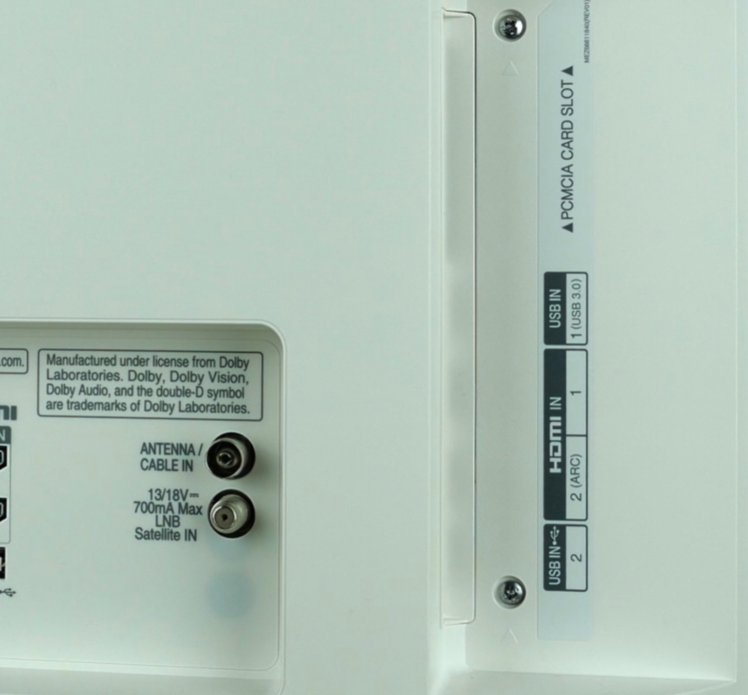

Το monitor arc του ενισχυτή πρέπει να μπει στο hdmi 2 (arc) της τηλεόρασης?

Το monitor arc του ενισχυτή πρέπει να μπει στο hdmi 2 (arc) της τηλεόρασης? View attachment 112341

για το ARC ναι εκει θα το συνδεσεις για το δευτερο ερωτημα σου ριξε μια ματια στο παρακατω λινκ αναλογα ποσα ηχεια θα συνδεσεις.

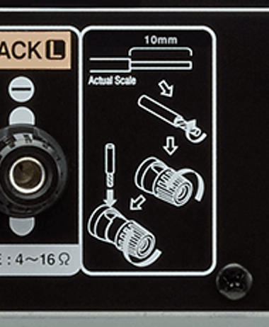

Τα καλώδια των ηχείων μου είναι γυμνά. Για να μπουν στις υποδοχές του ένιςχυτη, πως λέγονται αυτα που πρέπει να αγοράσω?

Αν τα αφήσω γυμνά δεν θα βγαίνουν με το παραμικρό κούνημα?
Δε θα τα βάλεις γυμνα στην "οριζόντια" τρύπα... θα ξεβιδώσεις τις μπόρνες (τα κόκκινα/μαύρα πλαστικά) και θα δεις πως έχει μια άλλη τρυπούλα στην οποία το γυμνό καλώδιο μπορεί να σφίξει πολύ γερά
