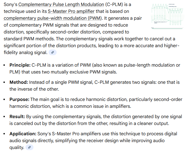

Το τελικό στάδιο εξόδου συνήθως αποτελείται από μια παραλλαγή κυκλώματος Pulse Width Modulation (PWM), όπου ένα ψηφιακό σήμα οδηγεί το φορτίο των ηχείων. Το S-Master Pro χρησιμοποιεί παρόμοια τεχνολογία, την οποία η Sony ονομάζει Complementary Pulse Length Modulation (C-PLM). Η έκδοσή τους είναι φυσικά καλύτερη επειδή ελέγχει και ελαχιστοποιεί την αρμονική παραμόρφωση δεύτερης τάξης που είναι εγγενής σε τέτοια κυκλώματα.
Πατενταρα του προφεσορα της Sony Takashi Kanai . (https://www.soundandvision.com/content/mad-scientist-sony-audio)

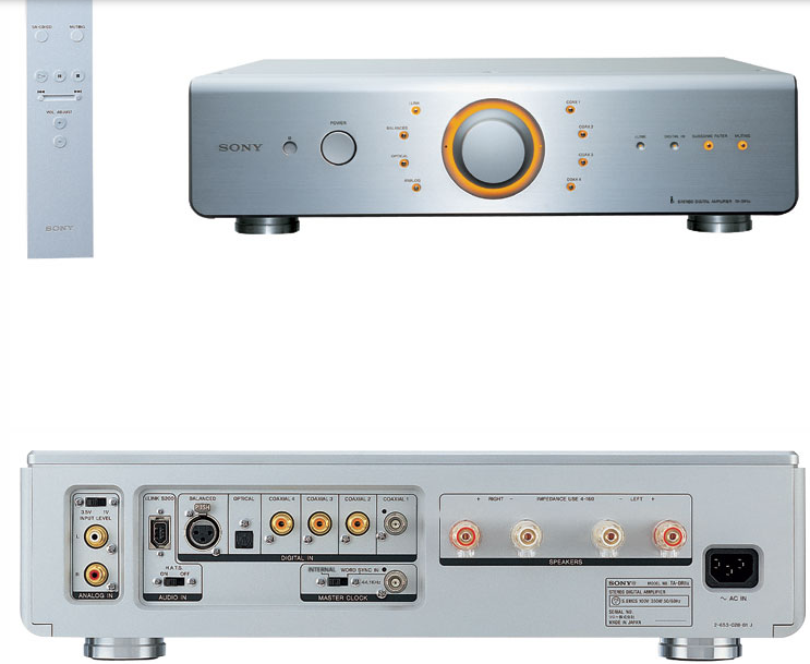

Eπίσης ποιος δεν θυμαται το παρακάτω οπλο της Sony... το μακρυνό 2002. Class d και αυτό ???
The made in japan , TA-DR1a stereo integrated amp with S-Master Pro circuitry. Cost about US$14,000 though....
