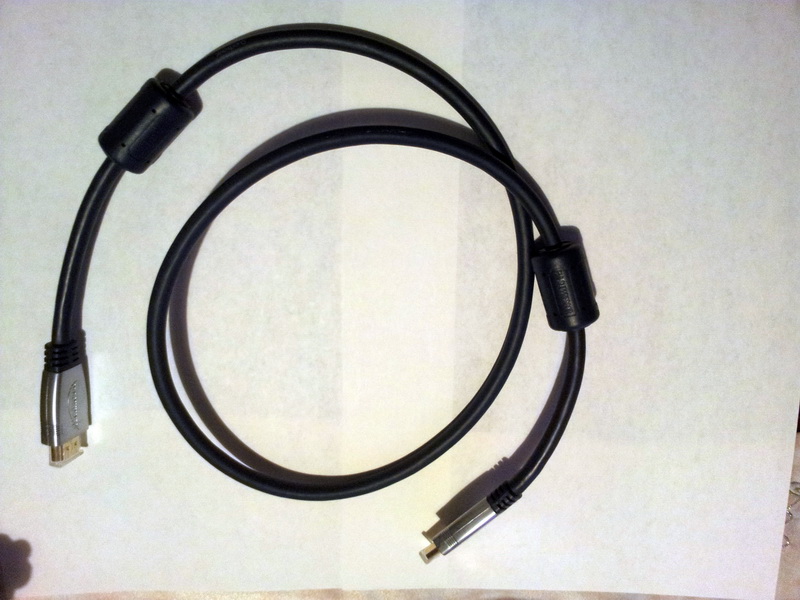

Cicktronic HDMI.jpg IBRA 4K HDMI.jpg Μεγάλη απογοήτευση τα καλώδια τελικά! παρήγγειλα από το amazon ένα IBRA HDMI super duper 4K, HDMI 2.0, Deep Color κτλ, (φθηνό) λέω λοιπόν, ας το δοκιμάσω να δω πως πάει, βγάζω το καλώδιο HDMI, που είχα αγοράσει από Πλαίσιο πριν αρκετά χρόνια (φθηνό κι αυτό), και βάζω το κοντό (γι αυτό το πήρα), στην σειρά Media Player, scaler, JVC, έ δεν κλειδώνει με τίποτα!!! Ξαναβάζω του Πλαισίου (Cicktronic), όλα τέλεια!!!
Τα καλώδια λοιπόν θέλουν προσοχή! τα τεχνικά χαρακτηριστικά, δεν λένε τίποτα!!!

Μια ψυχρη κολληση αρκει, αν το βυσμα ειναι με κλιπς και ανοιγει δοκιμασε εναν οπτικο ελεγχο...

σε αλλη τηλεοραση ή με αλλη συσκευη το εχεις δοκιμασει ?
Το δοκίμασα με κατευθείαν σύνδεση, media player- TV, και παίζει θαυμάσια, σκέφτομαι μήπως το πράγμα χαλάει στον scaler!

ισως ο scaler να σου κανει νερα λογω hdmi 2.0
Ελπίζω με τον DENON, να μην έχω πρόβλημα! δεν μπορώ να το δοκιμάσω τώρα, θα αργήσει λίγο!
