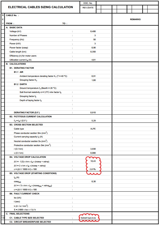

Από τριφασικό (πίνακα) : 5x6mm² (3ph+N+G) με πτώση 2.61%

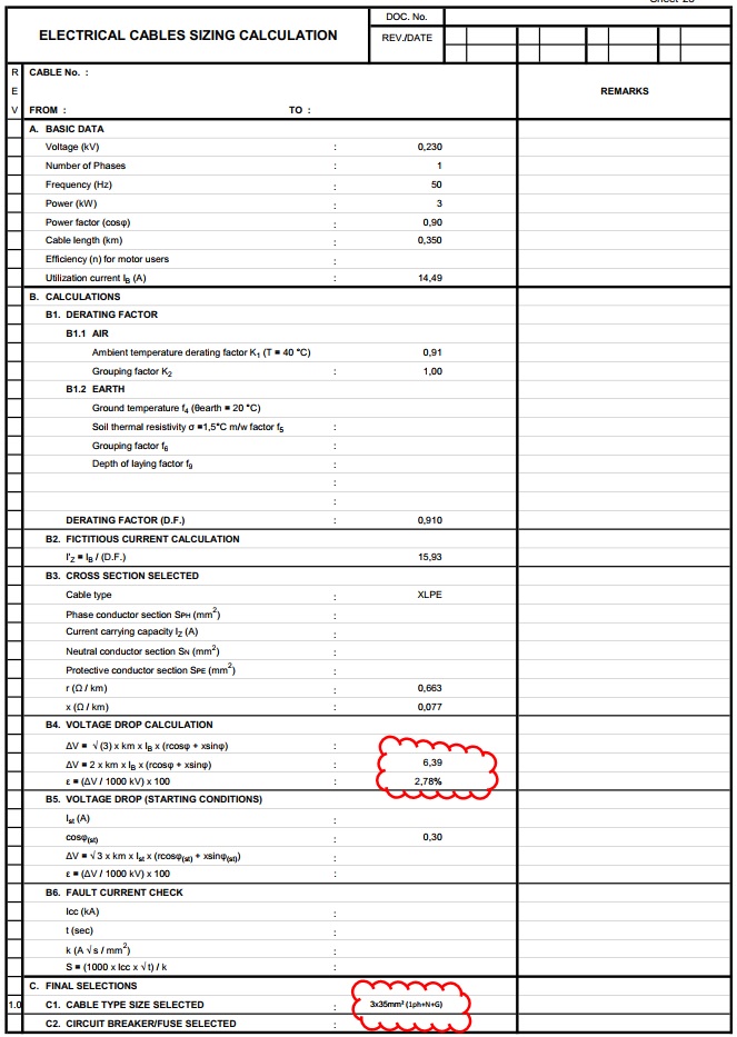

Από μονοφασικό (πίνακα) : 3x35mm² (1ph+N+G) με πτώση 2.78%
Δες σχετικά συνημμένα
