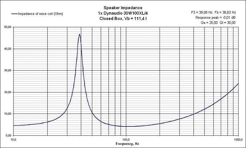

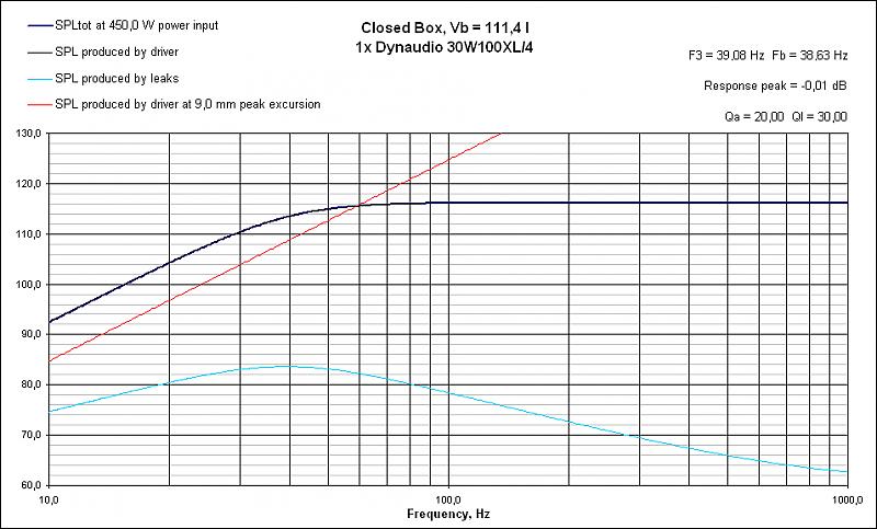

Για κλειστή καμπίνα την καλύτερη συμπεριφορά σε woofer την έχω δει από το Dynaudio 30W/100. Απλά άπαιχτο... Θέλει μεγάλη καμπίνα και φτάνει μέχρι πολύ χαμηλά.
Δες τα διαγράμματα απόκρισης των χαμηλών και εμπέδησης.
Απλά σε μικρό χώρο όπως ο δικός σου σίγουρα θα μπουμάρει..

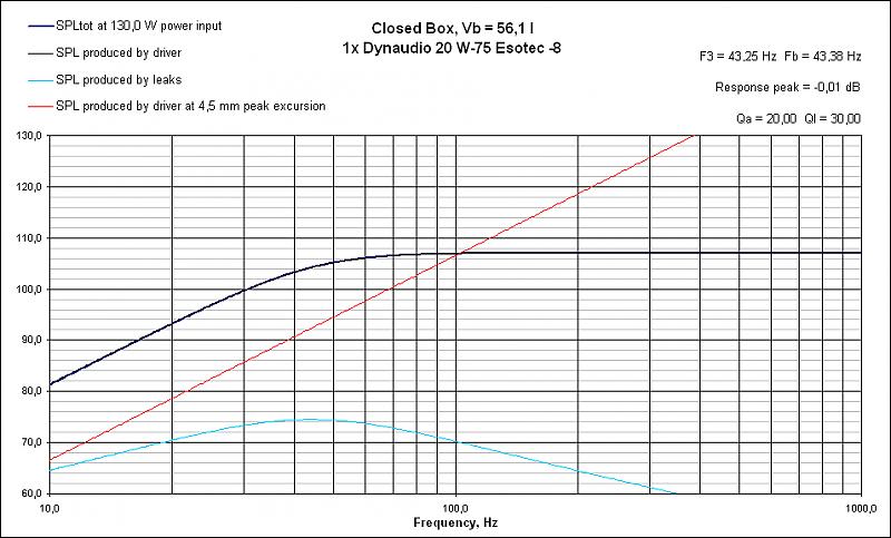

To συγκεκριμενο woofer ειναι πραγματι εξαιρετικο αλλα εχω μιλησει για προϋπολογισμο της ταξης των 150ευρω κι αυτο ειναι πολυ μακρυα απο αυτο το οριο :( Υπαρχει κατι αντιστοιχο που να ειναι οικονομικοτερο? γυρω στα 50ευρω? ή ζητάω πολλά? :-?
δεν ξέρω τι παίζει με τις τιμές, αλλά με το μικρότερο Dynaudio 20 W-75 Esotec -8 πάλι μπορείς να έχεις πολύ καλά αποτελέσματα, απλά θα πας όχι σε ηχείο δαπέδου, αλλά σε μεγάλο monitor.
