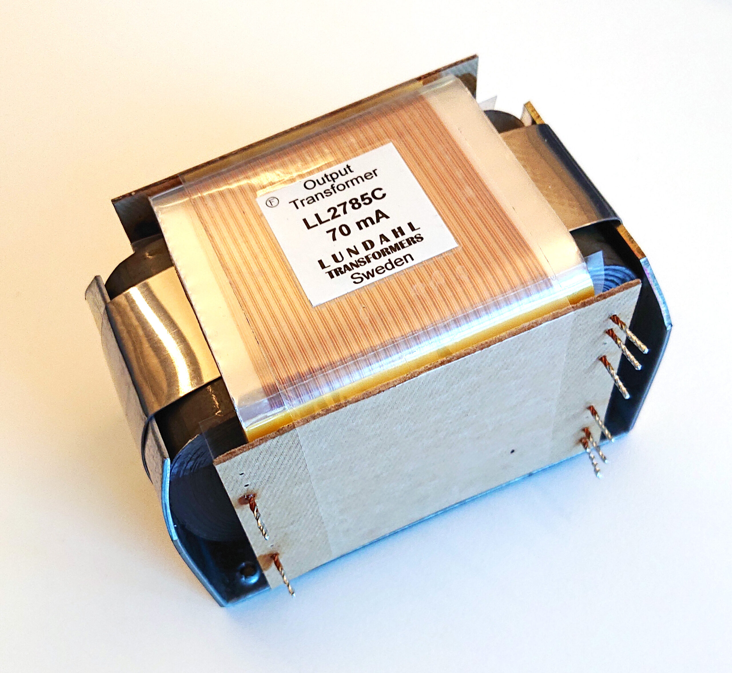

Δεν ξέρω να σου πω για συγκεκριμένο σχέδιο αλλά να ξέρεις ότι ο Μ/Σ εξόδου είναι πολύ σημαντικός. Εκεί μην λυπηθείς τα χρήματα...
Λεμε να φτιαξουμε ή c-core ή amorphous . Εχει παραγγειλει ενας φιλος , να τυλιξει . Θα ακουσουμε και θα δουμε τι μας παει πιο πολυ
