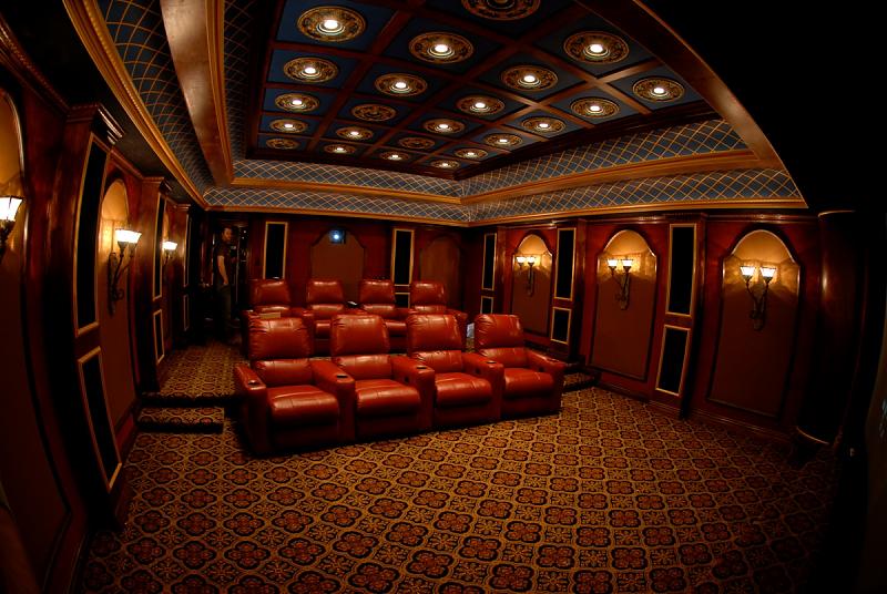

To ακολουθο Home Cinema ειναι στο Houston. Εξ' ολοκληρου γυψοσανιδα. Επισης εβαλα και το σχεδιο απο το κομπιουτερ, πριν καν το φτιαξουνε.
768
Οι αμερικανοί χρησιμοιποιούν γυψοσανίδα σε όλες τις οικοδομές για τους δικούς τους λόγους/κανονισμούς και όχι επειδή είναι καλύτερη για Home Cinema.
Μην το παρεξηγούμε και τρέχουμε να φτιάχνουμε με γυψοσανίδα όταν με τα δικά μας υλικά μπορούμε να έχουμε καλύτερα αποτελέσματα.
