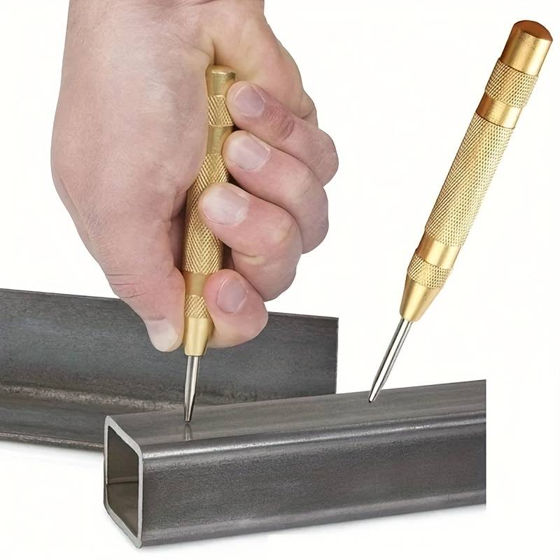

Οι πόρτες του φαρμακείου είναι γυάλινες, κατά συνέπεια είναι Securit (ψημένο γυαλί).
Aντέχουν πολύ στις καταπονήσεις και σπάζουν πολύ πιο δύσκολα από το απλό γυαλί.
Αν τις μπλοκάρει, δεν μπορεί να τις ανοίξει ο επίδοξος κλέφτης, μπορεί όμως να τις σπάσει πανεύκολα με μια ατσάλινη πόντα ελατηρίου (μυτερή)
Είναι το εξάρτημα που κάνουμε πόντα οδηγό για το τρύπημα.
Επίσης σπάει εύκολα με ένα σφυράκι από αυτό που πουλάνε για να μπορείς να σπάσεις τα τζάμια του αυτοκινήτου αν εγκλωβιστείς μέσα π.χ. σε μια πτώση στο νερό.
Οπότε δεν είναι και τόσο ασφαλές το μπλοκάρισμα σε μια γυάλινη πόρτα.

Να συμπληρώσω ότι οι κλέφτες φυσικά γνωρίζουν γι' αυτό το εξάρτημα το οποίο κοστίζει από 8 ως 15 ευρώ και ξέρουν πόσο εύκολο είναι να μπουν σε ένα μαγαζί με γυάλινες πόρτες σχεδόν αθόρυβα.
Έχω δει μερικά βίντεο που πλησιάζει ο τύπος δίπλα στο τζάμι, με την πόντα στο χέρι, το ακουμπάει στο τζάμι, το πιέζει και κατεβαίνει κάτω όλη η τζαμαρία.
