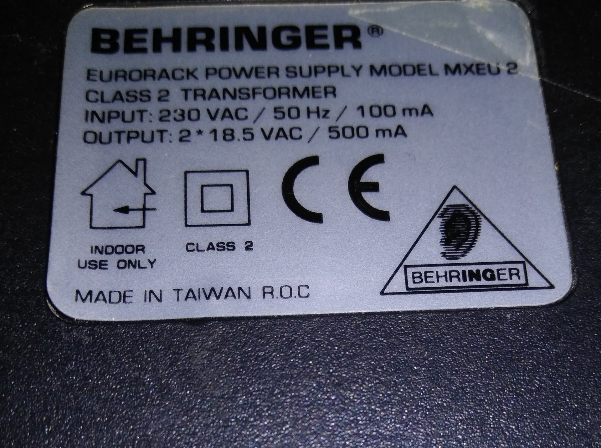

Βαλε φωτογραφιες απο το τροφοδοτικο (να φαίνεται και το καρτελακι)

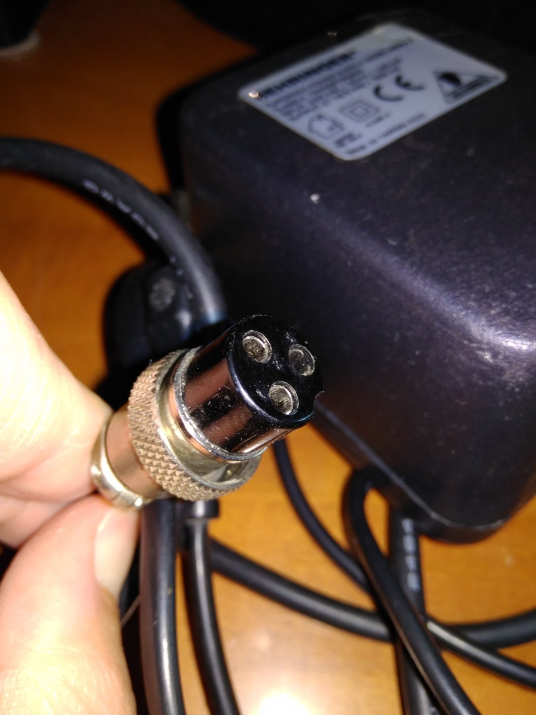

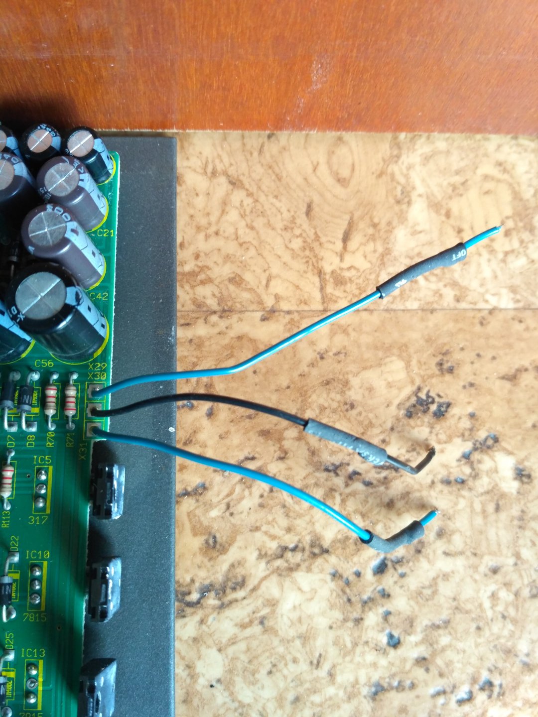

Ξεκώλησα/έκοψα τα καλωδιάκια μεταξύ της πλακέτας και του βύσματος για το ρεύμα.
Οι φωτογραφίες του τροφοδοτικού :

Τότε είναι εύκολα τα πράγματα. Μέτρα στο βύσμα του μετασχηματιστή, ποιο είναι το κοινό (που πάει στο μαύρο καλώδιο).
Μεταξύ του κοινού και οποιουδήποτε από τα άλλα 2 θα πρέπει να έχεις 18,5Vac (και m;exri 21Vac να έχεις δεν πειράζει).
Οι μετρήσεις να γίνουν στην κλίμακα AC Volt.

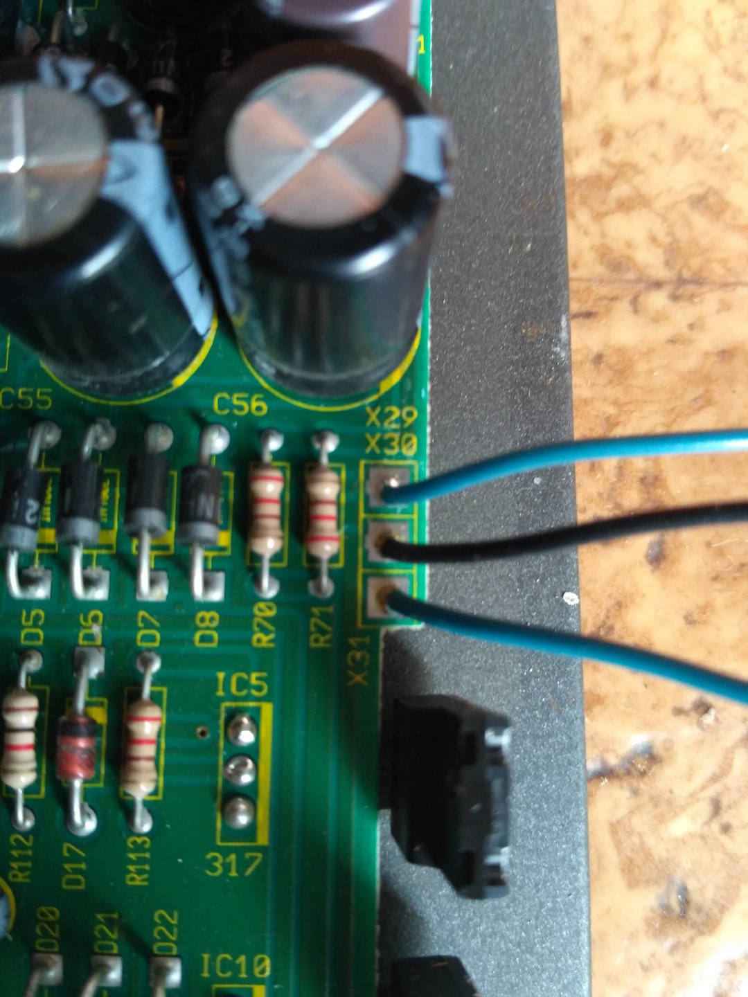

[DOUBLEPOST=1500587076][/DOUBLEPOST]Αν και θεωρώ απίθανο ο κατασκευαστής να μην έβαλε το μαύρο καλώδιο για κοινό, βάλε από μια φωτογραφία πάνω και κάτω την πλακέτα κοντά στην είσοδο των καλωδίων (εκεί που έχει τα LM317 ολοκληρωμένα).
Μην τις βάλεις με άσχετη γωνία μεταξύ τους και στραβολαιμιάζω, σύγκριση πάνω κάτω θέλω να κάνω,
