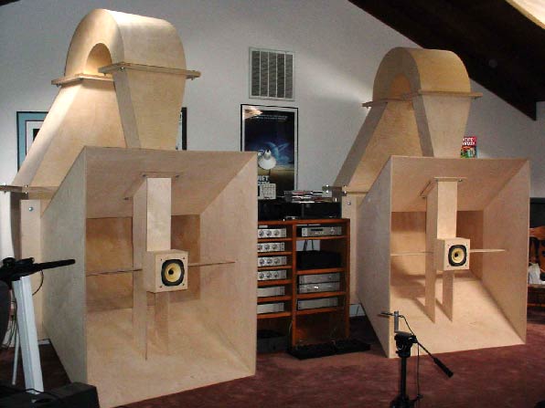

Μπορεις να δοκιμασεις να φτιαξεις horn loaded μεγαλο δαπεδου βασισμενο σε fullrange μοναδες της Seas, Tangband, Mark Audio, κλπ. Υψηλη ευαισθησια, εικονα, ομοιογενεια και σοβαρο χαμηλο και σωματα.
