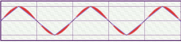

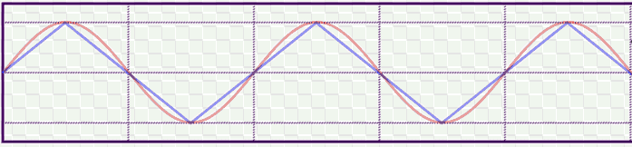

Υπεισέρχεται όμως και παράγοντας από την κλίση των φίλτρων στο κρος... Εάν λ.χ. έχουμε στο ηχείο πιουρίστικα κρος πρώτης τάξης (6dB ανά οκτάβα) κάτι τέτοιο σημαίνει ότι το tweeter θα δεχόταν είτε κατά την αποκοπή είτε κατά την απαραμόρφωτη παροχή ισχύος από τον τελικό σημαντικά ποσά ενέργειας και από οκτάβες κατώτερες σε σχέση με το δικό του κάτω όριο ωφέλιμης λειτουργίας.
Αναλόγως του εμβαδού του τετραγωνικού παλμού. Μπορεί και 4πλάσια ή 8πλάσια . Μπορεί λέω.
Η κλίση των φίλτρων στο κροςς είναι ένα άλλο πράγμα που οφείλει να απασχολεί αυτόν που σχεδιάζει και υλοποιεί το ηχείο.
Αν κάποιος θέλει σώνει και καλά φίλτρο κρόςς πρώτης τάξης , γιατί του ακούγεται πιό πιουρίστικο , από το αντίστοιχο δεύτερης ή τρίτης ή τέταρτης , τότε θα φάει το κεφάλι του.
