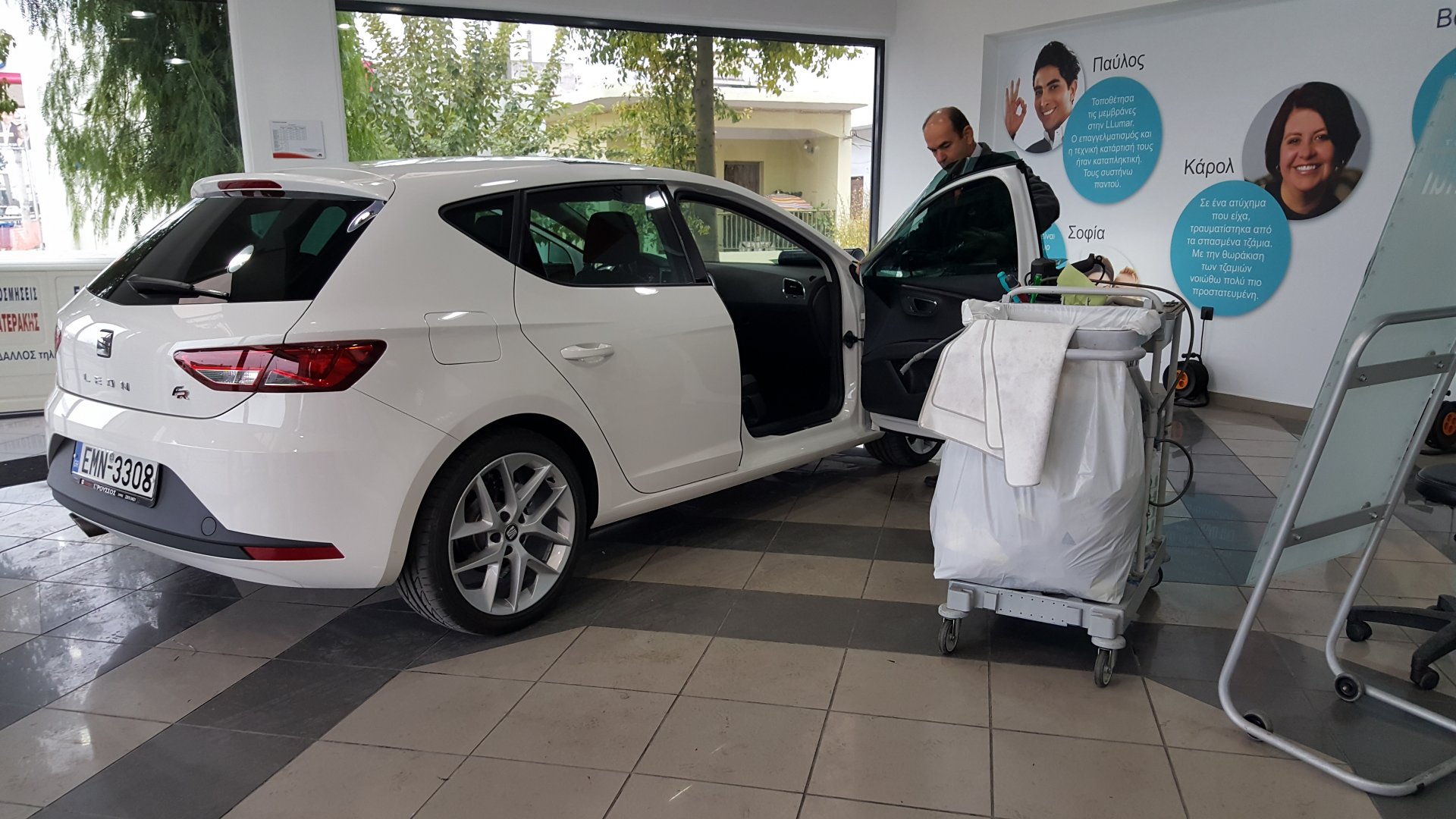

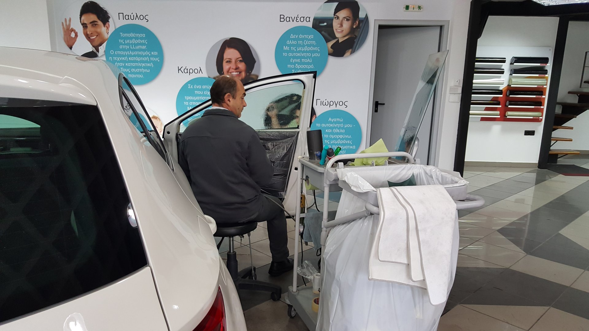

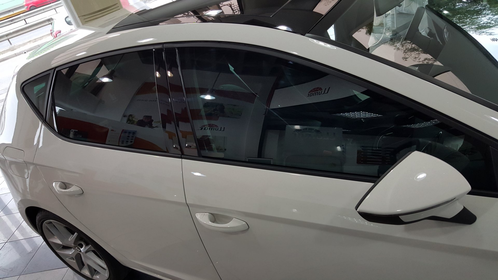

lummar έχω βάλει σε 3 αυτοκίνητα με άψογη εφαρμογή και χωρίς να βγει η να γίνει το παραμικρό στο car, οι τελευταίες πριν 3 χρόνια κοντά στα ikea στο ποτάμι.
βέβαια παρακολουθώ το θέμα και έχουν εξελιχθεί πολύ γενικά οι μεμβράνες και τα αυτοκόλλητα είτε προστασίας είτε αλλαγής εμφάνισης.

To δικο σου ειναι αυτο? Τι ποσοστο διαλεξες? Εβαλες το ιδιο μπρος πισω?

φίλε μου δε θυμάμαι έχουν περάσει 3 χρόνια. έβαλα μπροστά ώστε να έρθουν στον ίδιο βαθμό με τα μαμά πίσω.

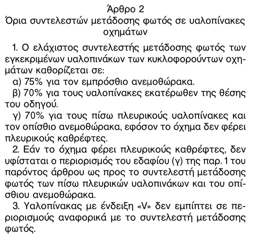

Τοποθετώντας κάποιος μεμβράνες στο αυτοκίνητο είναι νόμιμη ενέργεια ή παράνομη ; Πέφτει δηλαδή καμπάνα άμα σε πιάσει η τροχαία ;
2.489
384
Τα μπροστινα παραθυρα πρεπει να επιτρεπουν 70% του φωτος να περναει. Στα υπολοιπα κανεις ο'τι θελεις. Στην Αγγλια εχουν φωτομετρο και το μετρανε επιτοπου. Δε γινεται 'με το ματι' δηλαδη του αστυνομικου. Αν ειναι κατω απο 50% νομιζω στο ξηλωνει επιτοπου και δε σε αφηνει να οδηγησεις!
Στο αλλο αυτοκινητο εχω 15% πισω και 30% μπροστα. Οταν δω αστυνομικο κατεβαζω παραθυρο παντως... Το βραδυ το 30% μπροστα ειναι σαν το πισω, δε βλεπεις τιποτα μεσα.
Μου εχουν κανει δυο παρατηρησεις εως τωρα, και μαλιστα τη μια φορα ειχε φωτομετρο ο τυπος και το εβγαλε οντως 30% το μπροστα. Εγω μεσα μου χαρηκα γιατι ηταν οντως 30%...:roflmao:
Ηθελε να το ξηλωσω μπροστα του αλλα εκανα τις μαιμουδιες μου και με αφησε τελικα. Απο τοτε κατεβαζω παραθυρο.
Ελλαδα παντως απ'οτι βλεπω ειναι τιγκα στο φιμε μπροστα, αρα δεν πρεπει να το κυνηγανε και τοσο?
75% στο παρμπρίζ.
70% δεξιά και αριστερά στον οδηγό
Ότι θες από την κολόνα και πίσω. Ακόμα και μαύρο φτάνει το όχημα να έχει καθρέφτες.
Τα ποσοστά αφορούν υαλοπίνακα και μεμβράνη στο σύνολο.
