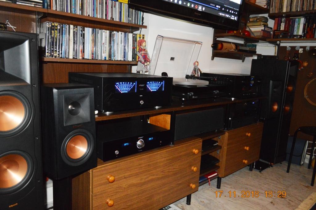

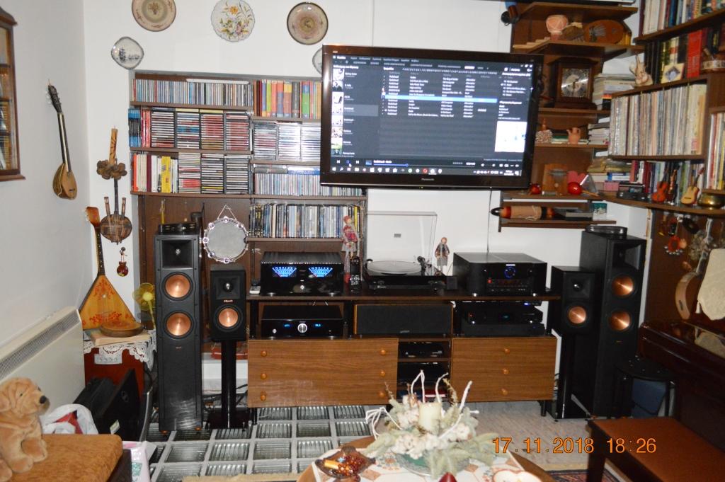

Ο Χώρος είναι γνωστός από άλλες συζητήσεις:
Προβληματικός , μαζεμένος, υπέρ φορτωμένος.
Πρέπει να το ψάξω αρκετά, ως προς τον αντικαταστάτη.
Επαναλαμβάνω ότι, με ηχεία ιδίου περίπου κόστους, που κατά καιρούς έχουν περάσει από τον χώρο, το αποτέλεσμα ήταν φανερά κατώτερο σε απόδοση, από αυτά των rf. Σε αντίθετη περίπτωση, θα είχαν αντικατασταθεί φυσικά.
(Mission, Monitor Audio, Dali,).
Είμαι σε αναμονή παραλαβής του Umik-1 οπότε θα ανεβάσω διάγραμμα, μόλις αυτό καταστεί δυνατό.
